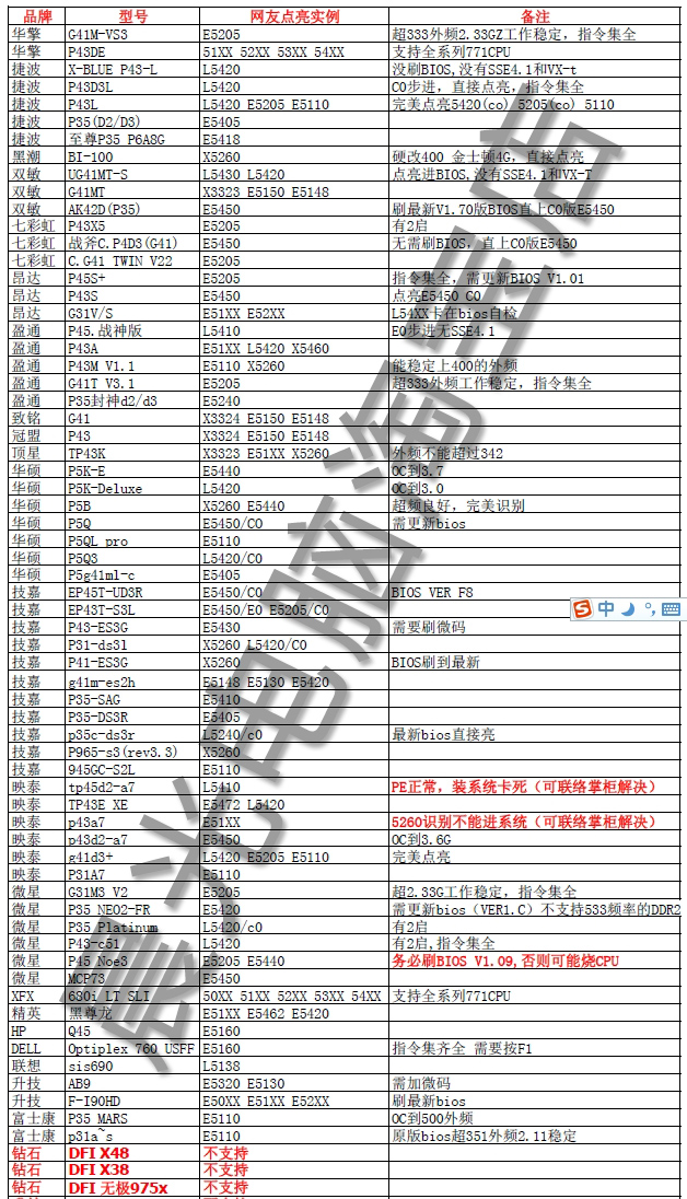

Mod sur E5420 réalisé et testé avec succès sur g41m-p26 équipé du dernier bios. Le cpu est reconnu directement et correctement ds le bios
Indice W7 de 7.2 (auparavant 5.6 avec un Xeon 3065 S775 qui est l'équivalent d'1 E6550)
Je précise que j'ai testé en laissant le C1E activé et que ça marche très bien, pas de bsod, pas de ralentissement...
NB: ds le bios j'ai la possibilité de lire les fonctions supportés par ce CPU installé, "C1E" étant affiché comme dispo pr ce CPU, j'ai tenté ;)
OCCT ok après une heure. Delta de 20° en l'iddle et et le full (scythe shuriken à 5v ds boitier media center atx "slim" )
OC à venir qd j'aurai trouvé la bonne option ds cette CM pas vraiment faite pour :(
Merci à la personne du topic qui a effectué le collage du sticker ;)
Personne pour comprendre et expliquer ce qui est en gras et souligné : je confirme que le pc tourne parfaitement comme ça depuis plusieurs jours  ;) (NB: 2ghz en iddle, 2,5ghz dès que l'on fait qqch avec, genre bouger le souris)
Message édité par matchat le 10-03-2015 à 17:46:11

Voici une liste non exhaustive des cartes mères 775 acceptant ce mod, trouvée sur le site chinois baobab :
http://gd3.alicdn.com/imgextra/i3/118120628/T2HBTKXmBaXXXXXXXX_!!118120628.jpg
Si un modèle proche de votre carte y figure ça devrait passer sans soucis. Apparemment ça ne liste que les cpus testés avec succes.
Source : http://item.taobao.com/item.htm?id [...] 4.2.AKABpN
