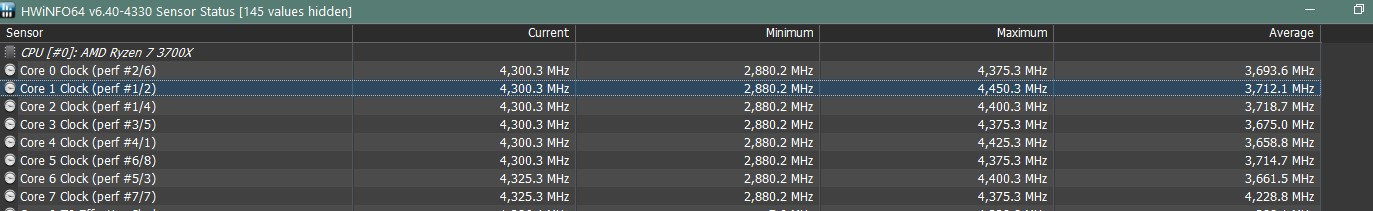

n°10921963
Bordel
Bordel !!!
Posté le 02-01-2021 à 13:20:19  profilanswer
Avec le dernier bios beta de la B550 Tomahawk, hors bench, PBO manuel 115-70-115 ( ça passerait en 110-65-115), llc 1, offset négatif 0.1125V:
https://zupimages.net/up/21/53/u1om.jpg
Message édité par Bordel le 02-01-2021 à 13:20:46

Bon, réglages enfin définitifs, jusqu'au prochain bios...
Msi B550 Tomahawk dernier bios beta
3700x
PBO manuel:
PPT = 115 W
TDC = 75 A
EDC = 125 A
Scalar x10 ( pas grande différence entre tous les multiplicateurs)
Load line calibration mode 1
Offset = -0.1500V ( quasi égal avec l'offset de - 0.1375V )
Moyenne sur 3 benchs:
CR20 multicore = 5066 pts
CR23 3mn = 13056 pts
CPUZ multicore = 5720 pts ( meilleur score avec offset de -0.1625 à 5730pts, mais je perdais sur les Cinebench)
CPUZ singlecore = 534
Température max 69.3° avec Noctua ND15
Pas de singlecore avec CR20 et CR23, trop long ça me saoule :o
Si ça peut servir de base à quelqu'un  ;)
