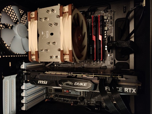

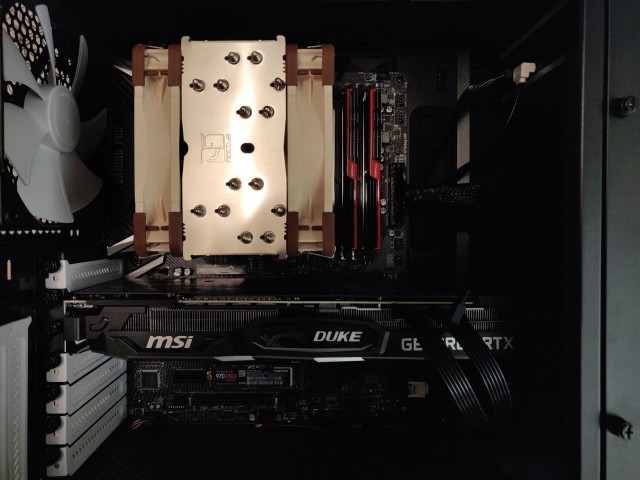

nebsl
Posté le 02-09-2019 à 13:28:13  profilanswer
Pipould's a écrit :
Alors,
Le truc c'est que ton proco est a 80c car il est pas en capacite transferer la chaleur du chiplet vers l'IHS et le rad. Tu n'auras jamais de l'air a cette temperature qui arrive sur ta tete.
Next.
je sais tees bien que je me prend pas une temperature de 80° directement mais comparé a mon 4770k la temperature qui sort de mon boitier est bien plus chaude
[img][/img]

n°10626142
Pipould's
Posté le 02-09-2019 à 13:29:39  profilanswer
En IDLE ?
Car bon, j'avais un 4790K, en IDLE l'intel etait plus "frais", en burn c'est vraiment kif kif (et j'ai un 3900X).

n°10626149
Pipould's
Posté le 02-09-2019 à 13:43:27  profilanswer
Au niveau de ton boitier je supprimerais deja le premier ventilateur en haut, il sert a rien car il extrait l'air frais que celui en facade a amene.
Je supprimerais aussi le deuxieme et je couplerais le ventilo de boitier avec le ventilo CPU.
Ca vient peut etre de ta CG si tu l'as change, elle chauffe plus du coup envoie de l'air chaud sur le rad CPU.
Tu peux tenter d'appliquer un leger undervolt aussi, generalement -0.05v ca aide niveau temps et tu perds rien en perfs.
n°10626150
nebsl
Posté le 02-09-2019 à 13:55:05  profilanswer
Je vois je vais virer le premier quand a l'undervolt j'avais prévu de le faire

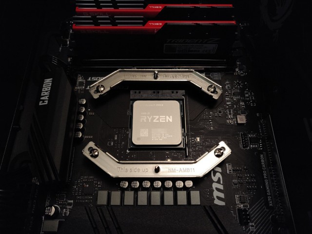

Il est enfin arrivé :D
Commande du 26/07 chez TopAchat, expédiée le 23/08.
Le 3900X m'attendait sagement à mon retour de vacances, monté ce weekend :bounce:
Le NH-U12A est massif, mais il fait son boulot dans un silence d'or [:somberlain_hfr:10]
