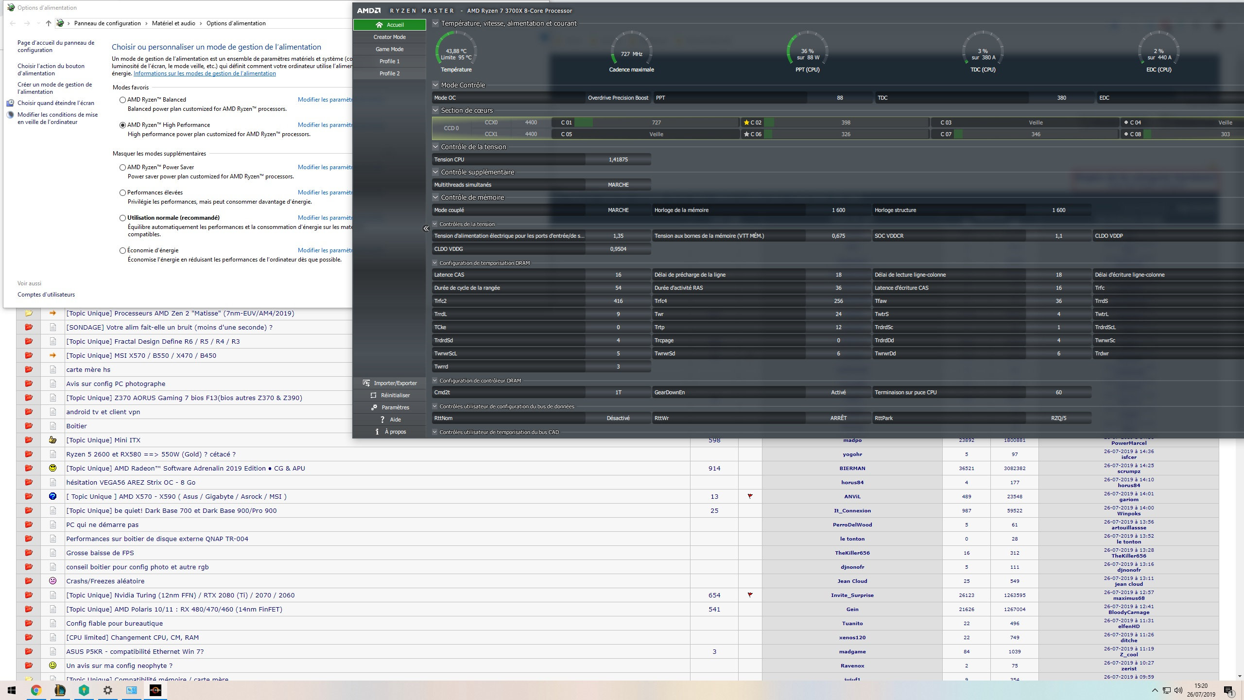

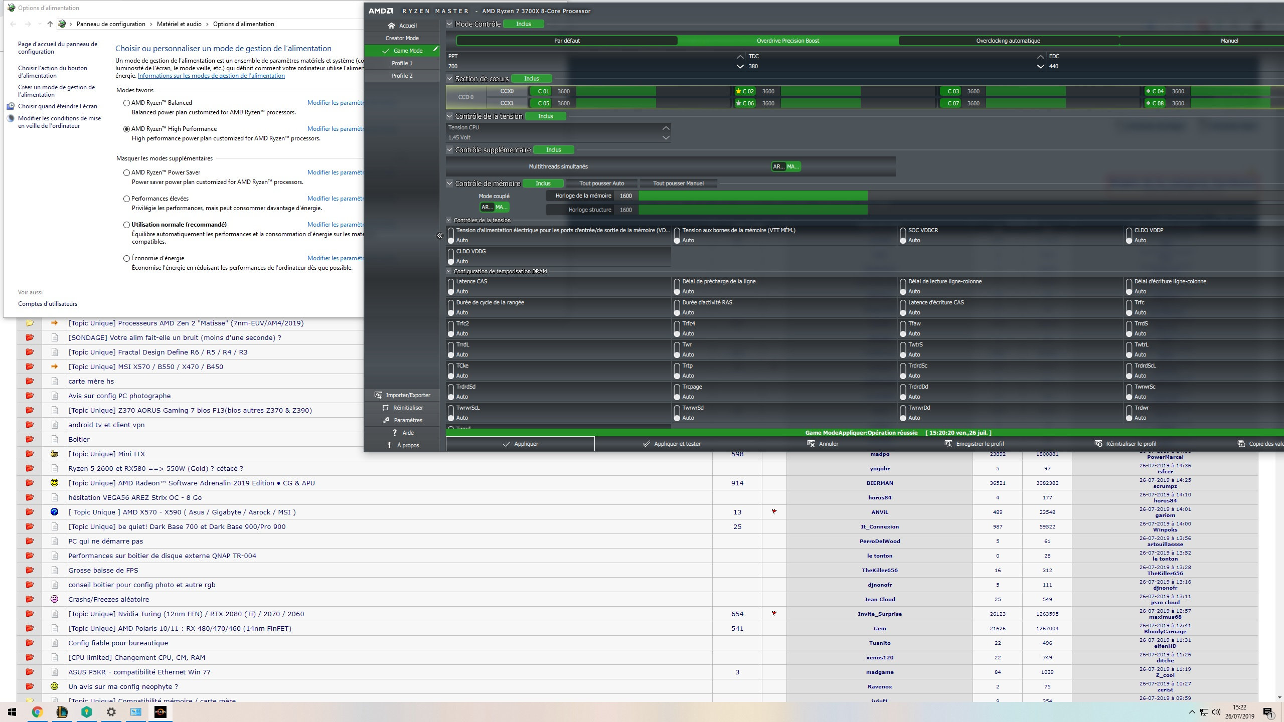

Pour ma part j'utilise mon 3700X comme ceci :
https://zupimages.net/up/19/30/1qr9.jpg
https://zupimages.net/up/19/30/91xa.jpg
Mon topic Achat / Vente / Echange : https://forum.hardware.fr/forum2.ph [...] #t25515612

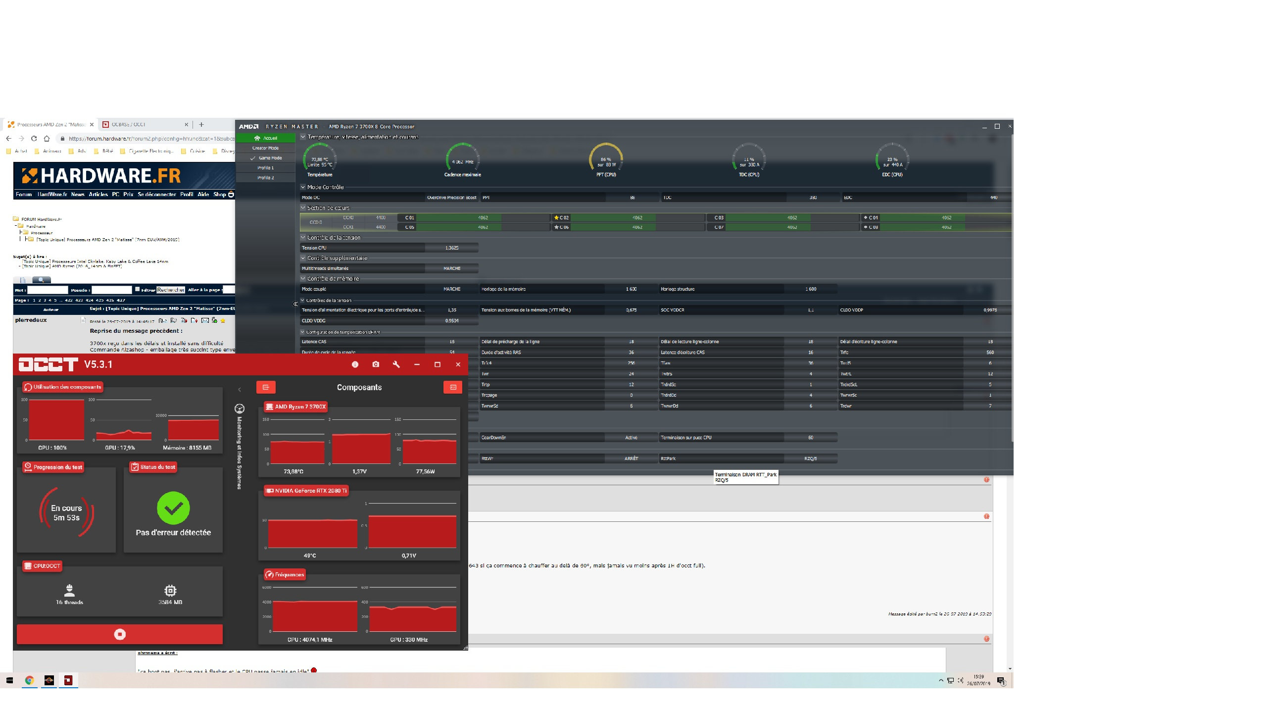

Pour ceux que çà intéresse un OCCT :
https://zupimages.net/up/19/30/9l4e.jpg
tu as mis le bon profil pour occt ?
No AVX, Long
n°10607115

huskel
M'en bati, Sieu Nissart
Posté le 26-07-2019 à 15:53:29  profilanswer
No AVX, Long
Non, j'en relance un avec :)
