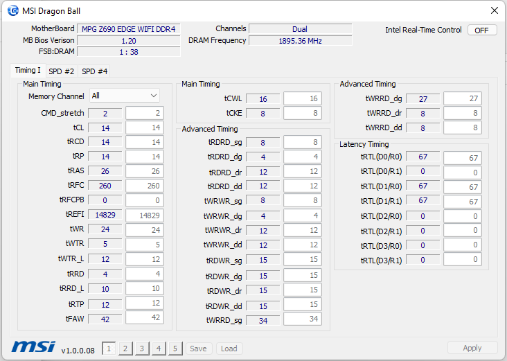

Agent heavy a écrit :
Merci quentincc, c'est gentil. Je vais essayer d'optimiser mon kit du coup.
Perso mon 24/7 c'est ça
https://cdn.discordapp.com/attachments/330939099752169475/988335520419573770/unknown.png
Et mon bin c'est du 3600 17-19-19 clairement moins bon que le le tien et je fais ça à 1.52v, tu pourras probablement monter ça à 3800 avec ton kit, tu peux aussi tester le 4000/4200 avec les primaires en 16-16-16-32-48, éventuellement en command rate 2R et le reste des secondaires/tertiaires inchangés sauf peut être en laissant les RTL en auto et le tcwl à 16 :)
Message édité par quentincc le 02-09-2022 à 11:17:48

Agent heav​y
Posté le 02-09-2022 à 11:49:45  profilanswer
Joli résultat ! Tu tournes à combien en température ? Il y a un seuil à ne pas dépasser ?
Mes ventilateurs sont indexés à la température du processeur donc ne refroidissent pas la RAM comme je voudrais.
Feed-back

quentincc
It's all ogre now
Posté le 02-09-2022 à 11:57:01  profilanswer
Il faut garder la ram au plus frais possible, de préférence sous les 40~45°C, un ventilateur qui souffle directement dessus est apprécié, par exemple posé sur le GPU :O

Le Gear2, ça a été de cette façon que la carte mère l'a paramétrée au 1er démarrage > 38k de BP [:clooney8]
Optimiser les timings, sachant que le VCCSA ne permet, en toute logique, que 3200MT/s, risqué ..
Et franchement, je ne pensais même pas atteindre les 50k (et donc 3500MT/S) avec ce boulet goulet !
Honnêtement, je serais parti sur une autre plateforme (Z690 + processeur "K" ) et probablement une mémoire encore plus rapide (les Renegade de chez Kingston sont toutes identiques, binnées jusque 5333 MHz pour 1.6V et 4600 pour 1.5V en 16Go [:der-3:2]) si l'idée n'avait pas été le rapport consommation/prix
Et optimiser, je le faisais quand j'avais 20 ans ..
C'est à dire il y a 10 ans [:mrtritium:3]
Merci tout de même, mais, hm, [:nham:4]
Message édité par Profil supprimé le 04-09-2022 à 00:47:20
n°11148489
havoc_28
Posté le 04-09-2022 à 00:46:45  profilanswer
Non mais Gear 2 même si les performances sont pourries, ça permet de voir ce qui bloque le cas échéant, genre si en G2, il y a 0 plantages c'est que le VCSSA non réglable le coupable (ou VCCIO 2 / VCCIO Mem ou quelque soit sa dénomination).
50K tu l'atteints avec de la 3200 mt/s déjà (ou au pire jouer un peu avec certaines latences), bon peut être pas en lecture mais bon  :whistle: . De toute façon les valeurs mesurés par AIDA sont assez loin de la réalité, c'est des mesures en "pics" sur des benchmarks assez synthétique.
Par contre jouer avec les latences ne posent pas de problème au VCSSA, c'est uniquement la fréquence qui peut être problématique.
Après oui ça changera pas ton expérience, de jouer avec les latences etc :D.
