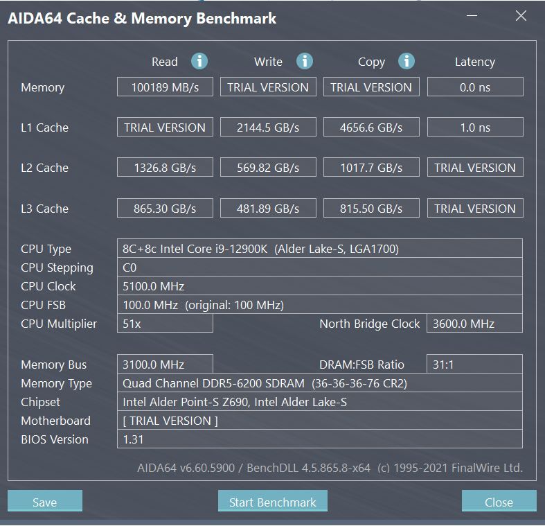

ceux qui ont de la DDR5
si je veux dépasser les 100000 Mo/s en lecture mémoire sous aida64 ... il faut quelle vitesse de DDR5 ?
6400 ? Cas 40 ??
juste pour savoir merci
plutôt de la 6400 CL32 ou 6600 CL40 si j'en crois ce test :
https://www.techpowerup.com/review/ [...] -gb/5.html
Message édité par davids le 26-07-2022 à 17:43:24
Jouer avec certaines latences secondaires / tertiaires.

davids
Posté le 26-07-2022 à 18:54:17  profilanswer
et sans vouloir bidouiller il faut taper dans du 6400/6600 ?

Posté le 26-07-2022 à 19:24:04  answer
https://hwbot.org/benchmark/aida64_ [...] nterval=20 (et chercher DDR5 SDRAM, actuellement très peu de contributions, et c'est normal :o)
Exemple >https://zupimages.net/up/22/30/33l8.jpg
Message édité par Profil supprimé le 26-07-2022 à 19:30:16

Posté le 26-07-2022 à 19:35:47  profilanswer
Tout dépend aussi si tu utilises la bonne version (latence à 0ns :O), mais c'est pas tellement les timings primaires qui influent sur le bon fonctionnement de la mémoire, c'est surtout l'agencement du kit et des autres timings "plus avancés"

Posté le 26-07-2022 à 19:39:03  answer
La version est validée par HWBOT (et Intel, G.Skill + Corsair), ça devrait convenir comme exemple :D ..
Le fait est qu'actuellement, c'est assez (suffisamment) costaud à obtenir ;)
