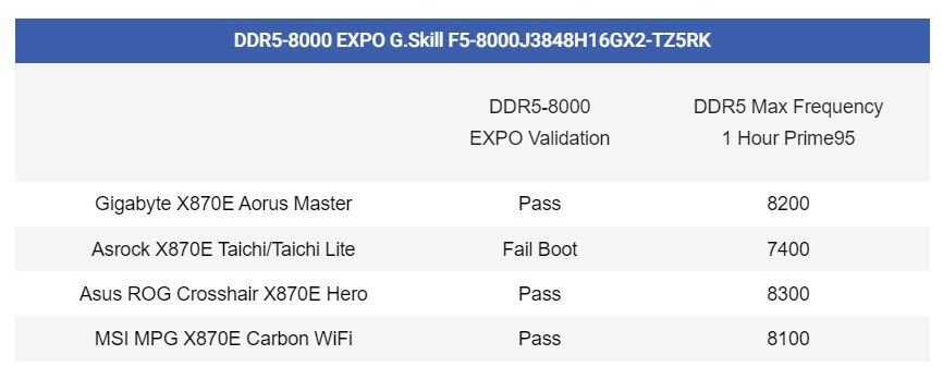

C'est étrange que l'Asrock n'ait même pas booté en ddr5 8000 (Z5 Neo 8000) chez eux.
https://image.noelshack.com/fichiers/2024/41/3/1728457550-ddr5-8000-techspot.jpg
Chez Funkykit, il ont pu benché la carte avec de la Patriot Viper 7200@8000.
https://www.funkykit.com/reviews/mo [...] -review/8/
Pareil chez Computerbase en C38 8000 (mais je ne trouve pas la mention du kit utilisé).
https://www.computerbase.de/2024-09 [...] z-test/2/#
https://image.noelshack.com/fichier [...] chspot.jpg
j'ai un pote qui a la meme carte mere que ma future (x670e Taichi) a mis de la DDR5 8200 et c'est passé sans soucis.
il a mis x84 et c'est passé aussi sans soucis en 8400 (après il n'a pas fait de test longue durée genre ycrunch pour valider)
Donc oui j'ai été surpris que la 8000 ne boot pas sur une x870e Taichi/lite chez eux, ca devrait faire au moins aussi bien :??:
Message édité par Rayaki le 09-10-2024 à 19:52:20

Posté le 10-10-2024 à 08:27:05  profilanswer
Normalement, X870E + Zen 5 + stick DDR5-8000 avec EXPO, c'est censé fonctionner d'après AMD...
Après, de ce que j'ai compris, la meilleure chance c'est la X870E ROG HERO qui aura la meilleure chance grâce à leurs slot DDR5 "Nitro Path" (slot DDR5 développé par ASUS et l'équipementier, et qui devraient arriver chez d'autres fabricants aussi à un moment où un autre).
Mais encore une fois, le plus perfs c'est 6000-6400 en 1:1 avec des C26-C32. Et certainement pas du DDR5-8000-8200 en C36-C40.
D'autant plus si on suit des timings réalistes.
La seul différence c'est que pour les 6xxx c'est le CPU qui est le limitant. Si on a un IMC à chier c'est foutou.
Pour les 8xxx c'est la MB la limitante.
(a qualité de RAM équivalente)
Aujourd'hui on a des kits G.Skill 2x 16Go 6000 C28, on des kits 6400 C30. Franchement, si on a un workload gaming essentiellement, faut pas chercher beaucoup plus loin.
Et pour ceux qui ont besoin de RAM y'a des kits 6000 30-40-40 en 2x32Go aussi. Ce qui reste déjà respectable.
