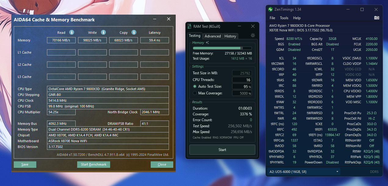

zoropsis a écrit :
Bien vu pour le tRRDL/S/tFAW, on pense souvent que tout mettre bas c'est mieux mais pas toujours.  ;)
Avec de la M-die tu seras forcément un peu plus bas je pense, ne serait-ce que pour le léger stress supplémentaire des 48Gb + le tRFC plus lent.
Quelques idées en voyant ton ZenTimings :
- tu peux désynchro les valeurs tRCD en passant par le registre dans AMD Overclocking\DDR Options\DDR Timing Configuration\DDR SPD Timing et descendre le WR à 16
- tWTRL 16, match parfois mieux avec tWTRS 4
- même chose pour tRDWR
- tRTP 14 et 16 à tenter, certains kits fonctionnent mieux plus haut
Et pour finir, attention aux tensions trop basses pour l'IMC (VDDG et VSOC).
Tu peux vite arriver au stade où le FCLK perd en performance parce qu'il corrige trop d'erreurs, c'est contre-productif.
D'ailleurs, tu as essayé de faire le même test Karhu avec plus de VSOC?
J'ai essayé toutes les modifications de timings : ça n'a rien changé si ce n'est me faire perdre 0.5ns en latence, j'ai donc remis tout comme à l'origine.
Par contre, j'ai baissé le SOC @1.175 volts (1.15 volts sous HWINFO), c'est stable et je gagne 2MB/S, je suis à 254  :D . @ 1.15 volts de Vsoc (1.12 volts HWINFO), je ne suis plus très stable (erreur sous Karhu uniquement mais curieusement pas sous Y-cruncher/P95).
Du coup, ça me surprend, baisser le SOC me fait gagner de la BP.
Topic Vente : http://forum.hardware.fr/forum2.ph [...] w=0&nojs=0
Le FCLK est nettement plus stable et performant quand le VSOC est bas, si ton UCLK n'en souffre pas c'est du tout bon ! ;)
Les tensions VDDGs sont super importantes à équilibrer avec le VSOC aussi pour l'IF, certaines cartes mères les mettent beaucoup trop bas par défaut (850mv à 2200FCLK chez ASRock) ou carrément trop hautes (1050mv à 2000 FCLK chez MSI).
254MB/s avec tes timings ça me semble très correct, au delà ça demanderait sûrement de monter en fréquence ou de passer sur un kit en A-die.
Premiers essais prometteurs à 8200MT/s... mais malheureusement crash au bout de 2h sous VT3 et fail de training au reboot d'après. Y a du boulot ! :fou:
https://b.catgirlsare.sexy/_Mt6w__7JyCN.png
