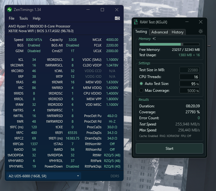

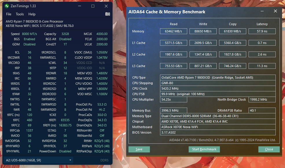

n°11388108

zoropsis a écrit :
Mon 9800x3D fonctionne de façon quasi identique à celui de Buildzoid en 1:1, c'est pour ça que j'ai abandonné et suis passé en 2:1 quand j'ai vu que mon kit tenait les 8000MT/s.
Je ne sais pas trop ce qu'il se passe avec les IMCs sur ce CPU, mais j'espère que les 9950x3D auront un meilleur binning et un AGESA moins... buggé.  :pt1cable:
Le VDDP est celui par défaut de ma CM pour 8200MT/s, je pense pas que ça soit nécessaire mais j'ai pas trop testé.
Ah mince, ça doit dépendre des exemplaires : tu n'as pas réussi à le stabiliser en 1:1 ? Moi c'est l'inverse, il se comporte bien en 1:1 mais uniquement avec les M die. Avec les A die il galère mais surtout à cause du dual rank. Les 9800X3D et les bios jeunes des carte mère en sont peut être la cause et comme tu l''as dit les AGESA pas encore mature. Ca ira peut etre mieux à l'avenir.
Si tu arrives à stabiliser les 8000 c'est top :)

zoropsis
Posté le 10-01-2025 à 19:50:48  profilanswer
En 1:1 c'est un calvaire, j'arrive à peine à stabiliser 6200MT/s et c'est en faisant pas mal de compromis : GDM activé, timings bof, VSOC super haut etc.
Aucun soucis par contre à 8000MT/s même sous GDM off avec des timings super serrés, autant en FCLK synchro qu'à 2200.
Par contre, il me faut quand même pas mal de VDDG (1v/1.05v) et le FCLK fini vite instable si je monte le VSOC.
https://b.catgirlsare.sexy/hbCfBoIJx7Ac.png
https://b.catgirlsare.sexy/oEkApHCnKY9D.png

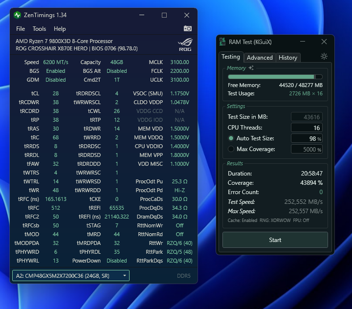

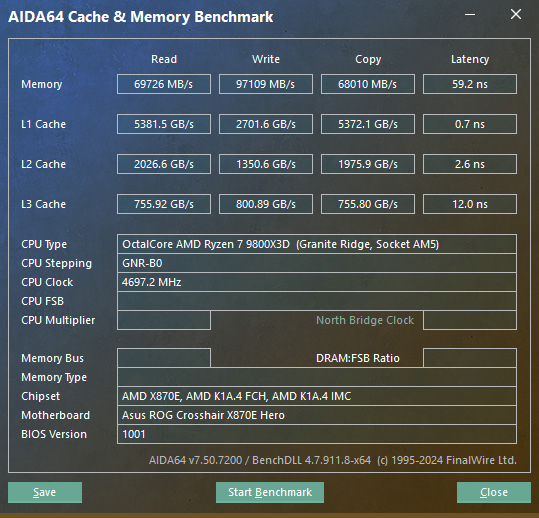

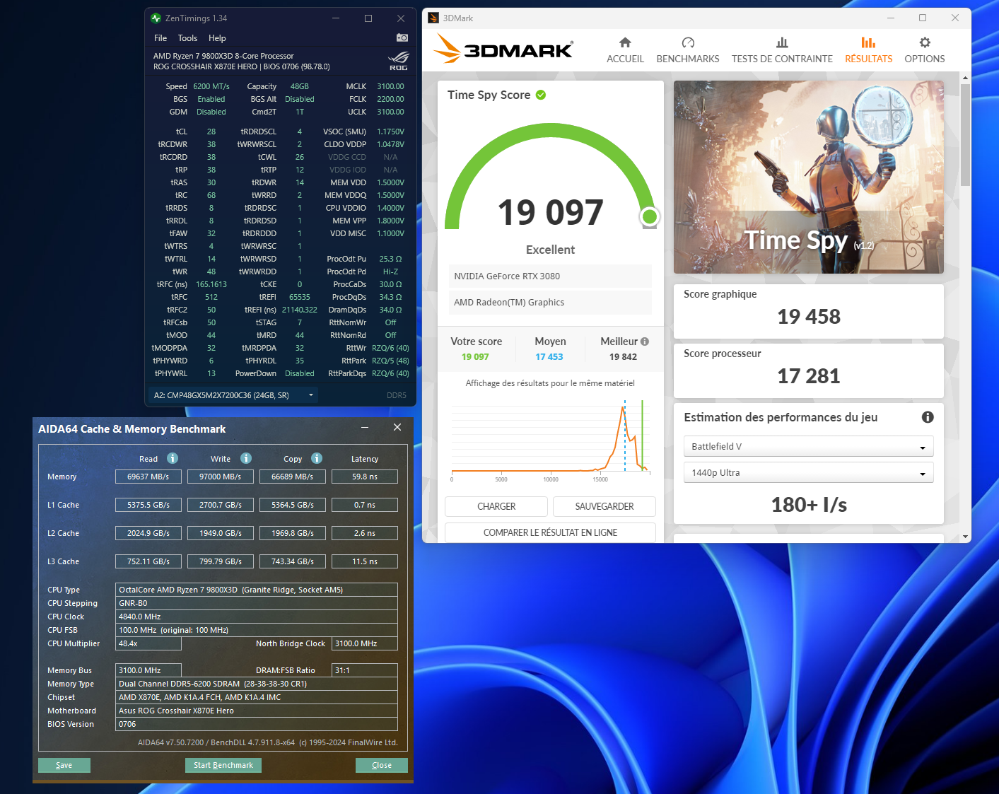

n°11388712
Neil007
Hardware Addict
Posté le 11-01-2025 à 23:10:21  profilanswer
Je gagne un chouilla avec le nouveau bios de la hero : erreur 0d au redémarrage corrigé (à cause de armory crate)
https://zupimages.net/up/25/02/094y.png

n°11388728
Elbarto

le bios basé sur agesa 1.2.03 ?
Oui, tout a fait le bios 1001. Il marche bien :) pas trop différent du 706. Mais selon moi toujours pas au niveau du bios 505 donc pas mécontent d'avoir stabilisé la conf. sur le 706.
Message édité par Neil007 le 12-01-2025 à 00:12:28
