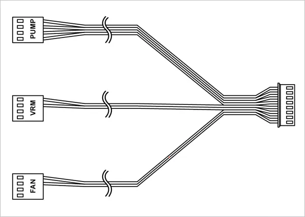

Bonjour,
J'ai une question un peu obvious mais je préfère la poser.
Mon fils a acheté un watercooling (ARCTIC Liquid Freezer III Pro 360 A-RGB )
Je vois qu'il y a un branchement compliqué (3 fil à brancher)
et un plus simple (all in one). J'imagine qu'on va préférer celui là c'est plus simple et ce sera synchro sur les couleurs.
Question donc : Est ce que le cable "all in one" se branche sur CPU fan ? Pump ? ou fan ?
Je préfère demander pour éviter une catastrophe même si je vais lire 3 fois la notice :D
C'est maqué CPU a priori : Une alim "CPU fan" est plus puissance que l'alim "pompe" ?
https://support.arctic.de/liquid-fr [...] o-360-argb
https://support.arctic.de/products/liquid-freezer-iii-pro-360-argb/AMD/PWM_Controller/xC01.jpg.pagespeed.ic.dOc6A5sPCB.webp
https://support.arctic.de/products/liquid-freezer-iii-pro-360-argb/AMD/PWM_Controller/xC02.jpg.pagespeed.ic.MuHuJwSNR3.webp
Message édité par JohnSmith le 08-04-2026 à 15:13:12
n°11473711
Xixou2
Posté le 08-04-2026 à 15:37:17  profilanswer
J'utilise le simple sur CPU fan mais ça doit également être ok sur le pump AIO.
n°11473713
WipEout 20​97
Processus créatif
Posté le 08-04-2026 à 15:43:11  profilanswer
le AIO est censé être fait pour le pin CPU puisque son but est de simplifier le setup. les ports "PUMP' plus puissants c'est une légende, surtout que les grosses pompes sont en général directement sur les alims...
mais on est plus a un truc marketting bidon des fabriquants de cartes mère.
En tout cas c'est bien leur système chez Arctic, et si on a quand même envie de tout contrôller séparément c'est toujours possible
Message édité par WipEout 2097 le 08-04-2026 à 15:43:58

Du coup on a monté le water cooling
Mais j’ai en fait 2 câbles qui partent du module pompe alors que la notice ne mentionne pas ça.
J’ai un all in one. Que j’ai branche sur cpu fan et un PC qui démarre bien avec 3 ventilos radiateur qui tournent. Ouf
Mais j’ai aussi un câble aRGB (5v) soudé au module pompe.
Je dois bien le brancher sur la carte mère ?
C’est ce que j’ai fait mais alors je n’ai pas de couleur sur le water cooling.
Je pige pas.  :(
(Tout les ventilos boîtier sont par ailleurs sur un hub RGB et donnent  bien de la couleur)
Une idée ?
Message édité par JohnSmith le 08-04-2026 à 18:41:10
n°11473729
Uriette
Passion Maïté
Posté le 08-04-2026 à 18:43:52  profilanswer
Je pige pas.  :(
Une idée ?
Tu dois le brancher sur un port 5V aRGB de ta CM oui. (3 broches)
Après il faut que ce soit contrôlé via un logiciel (en général celui de la CM, chez MSI par ex. c'est via Mystic Light). Je vois pas pourquoi ça s'allume pas chez toi en revanche. Les ventilos sont bien branchés/alimentés sur la CM ?
Message édité par Uriette le 08-04-2026 à 18:47:40
n°11473731
JohnSmith
Executive vice president
Posté le 08-04-2026 à 18:52:19  profilanswer
Je pige pas c’est ce que j’ai fait
Oui le reste c’est des ventilos boîtier qui sont alimentés via la carte mère et qui tournent + leur rgb est ok aussi
(Tout passe pas un hub)
La j’ai que le rgb water cooling qui marche pas alors qu’il est branché
Je vais tenter sur le hub voir ce qui se passe
n°11473732
Uriette
Passion Maïté
Posté le 08-04-2026 à 18:53:58  profilanswer
Oui essaie avec le hub si ça change quelque chose, car autrement je vois pas ce qui pourrait causer ce souci... :/
n°11473740
JohnSmith
Posté le 08-04-2026 à 20:41:37  profilanswer
Édit : putain c’était juste le module cache pompe qui coupe le circuit si mal enfoncé … il est branché en série  :D
Et il connecte simplement avec un contact touche touche.
C’est good  :jap:

WipEout 2097 a écrit :
(...) les ports "PUMP' plus puissants c'est une légende, surtout que les grosses pompes sont en général directement sur les alims...(...)
Sans contredire ta phrase, sur certaines C-Mère le port pump n'est pas soumis aux variations de tension / demande qu'on a sur les autres ports si la C-Mère gère la vitesse des ventilateurs.
Je ne généralise pas car je me doute que certaines pompes vont plutôt soit être à fond quel que soit le signal recu soit recevoir la vitesse à appliquer à travers le USB.
Message édité par sined le 09-04-2026 à 13:10:07
c'est un croque-mort qui rentre dans un bar et là le patron lui dit "Je vous sers une bière ?".
n°11473823
WipEout 20​97
Processus créatif
Posté le 09-04-2026 à 23:08:41  profilanswer
Je sais que sur certaines cartes la tension est fixe, mais ça me semble assez rare et je parle avant tout des ports qui supportent soit disant une plus forte puissance, alors que n'importe quel autre suffirait.
Il y a aussi des pompes en DC et d'autres en PWM, faut y faire attention et bien régler le BIOS en conséquence mais ça c'est valable aussi pour les ventilos
Message édité par WipEout 2097 le 09-04-2026 à 23:10:01
