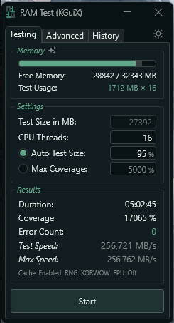

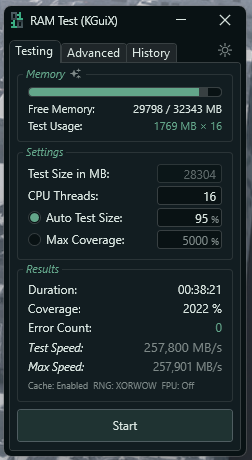

nvidiaforever2 a écrit :
Je vais retester .
Le débit sur karhu est surtout lié à la vitesse de la ram .
251Mb/s cela a l'air correct pour du 6200 Mhz
Par exemple à 6600 Mhz :
https://i.ibb.co/0jXTrSM/6600.webp
alphabet russe phonétique
A 8000 mhz c'est dans les 340-350 Mb/s
La bande passante de l'IF commence à saturer dés 6200MT/s sur un seul CCD, tu devrais largement être au dessus de 251MB/s avec ces timings.
Tu as forcément un ou plusieurs facteurs qui posent soucis : soit le FCLK soit les timings mémoire.
CCD unique à 2200FCLK = ~257MB/s, avec une "tolérance" pour les IMCs capricieux et les plaques en 2DPCs on va dire que +/- 256MB/s c'est déjà bien.
A savoir que les réglages de "Latency Killer"/"Core Tuning" influent sur les résultats : en "Legacy" la vitesse sera plus basse au profit de la latence, tandis qu'en "Level 2"/AGESA 1.2.0.2b la bande passante est un chouïa privilégiée.
Idéalement ça ne devrait pas trop varier entre les 2 modes si tout est bien stable.
AGESA Defaults :
https://b.catgirlsare.sexy/sv2RLbJQYX4Y.png
Latency Killer/Legacy :
https://b.catgirlsare.sexy/EG11wwJWhdHJ.png

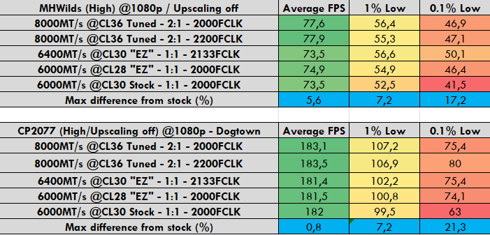

zoropsis
Posté le 03-01-2025 à 05:54:44  profilanswer
Pacey21 a écrit :
Tu vas grappiller 1 ou 2 fps tout au plus. C’est pas vraiment un avantage et je ne sais pas si c’est comme la série 7000, ou c’est la loterie sur le support du 6400.
Il y a quelques perfs à récupérer en allant chercher des timings un peu plus optis, au-delà c'est vraiment pour le plaisir d'overclock (ou pour le benchmark compétitif).
C'est du WIP mais j'avais commencé un comparatif entre différents setups, ça vaut ce que ça vaut! :pt1cable:
https://b.catgirlsare.sexy/ySk9MC4BNhx4.png
Merci pour le boulot ! Je vais regarder si je peux trouver des kits 64GB en CL28 (j'ai besoin de 64GB)

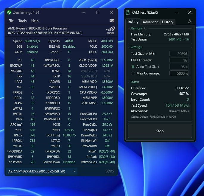

J'aimerai comparer les A die au M die en 8000. J'ai vu ce kit sous licence Biwin :
https://www.amazon.fr/gp/aw/d/B0DL5 [...] Q0X2&psc=1
Ça vous parle ? 8000 cl36 A die. Je les essaierai bien, juste pour le plaisir et par soucis d'optimisation.
Je ne connais pas particulièrement le kit, mais 8000MT/s CL36 en A-die ça parait pas mal. :love:
Il y a pas vraiment de différences appréciables entre les deux dies, la A-die tient quelques timings plus bas mais ça n'a vraiment aucun impact hormis en benchmark pur.
AGESA Defaults :
Pourquoi je n'ai que 165Mb/s à 8000 Mhz ?
https://zupimages.net/up/25/01/askx.png
Il faut activer le cache dans "advanced " .
Je suis passé à 252.3 Mb/s .
Je vais tester d'autres choses .
J'ai core tuning sur auto
Après c'est peut être juste le dernier bios ou une des nouvelles options qui réduisent légèrement les perfs .
Message édité par nvidiaforever2 le 05-01-2025 à 10:46:47

Posté le 05-01-2025 à 11:03:36  profilanswer
Outre le cache du test, c'est surtout la vitesse du contrôleur mémoire davantage que celle de la ram qui compte non ?
(Uclk 2000 ~ 165MB/s, Uclk 3000 ~ 250MB/s, c'est quasi proportionnel)
