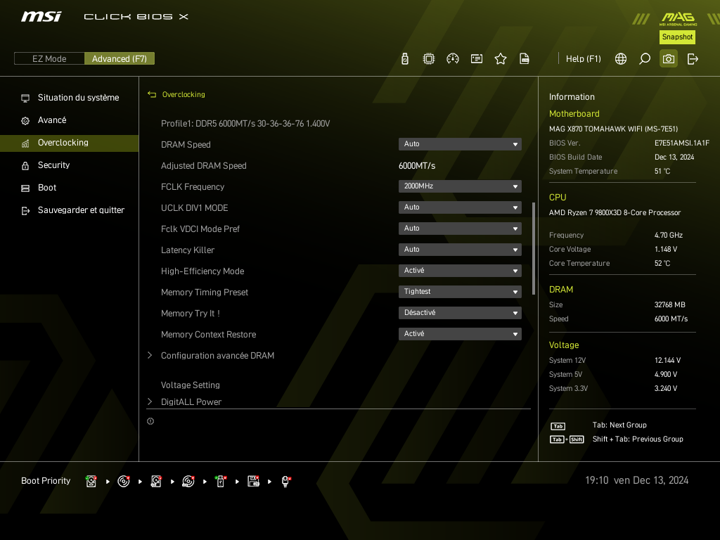

Pour l'instant j'ai activé EXPO.
Mais j'ai aussi activé sur le BIOS MSI "X3D Gaming Mode" et je perds presque 5000 points sur TimeSpy quand 'est activé. C'est bizarre non ?
n°11379398
davids
Posté le 13-12-2024 à 18:00:04  profilanswer
le Gaming mode ça désactive l'hyper threading (SMT chez AMD)

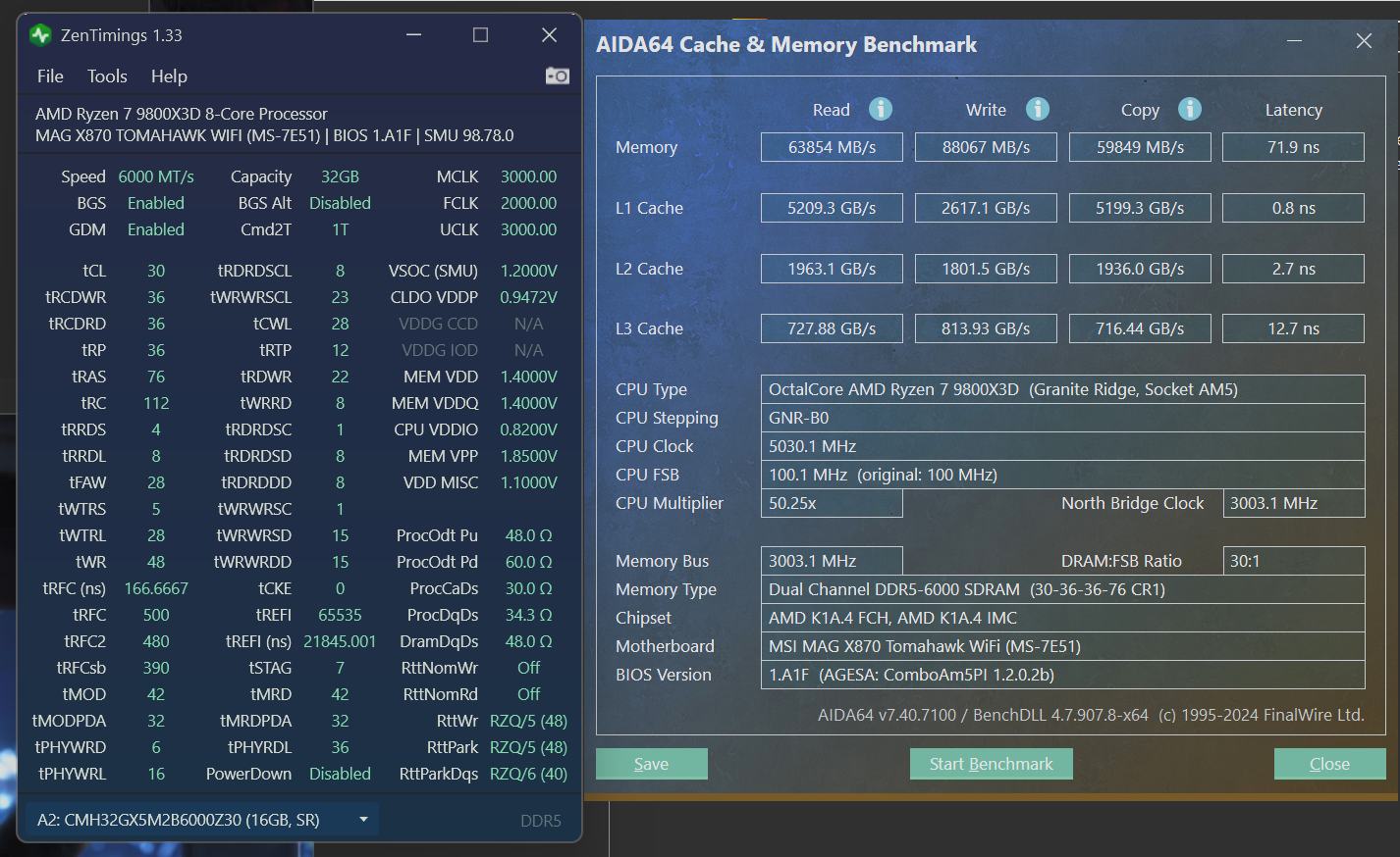

Pour info' j'ai le dernier bios ( 7E51v1A1F(Beta version) ) en date d'aujourd'hui, téléchargeable ici :
https://www.msi.com/Motherboard/MAG [...] FI/support
Tu as la même config' que moi ( hormis le GPU ) , si tu as bien ses barrettes de RAM :
https://www.amazon.fr/gp/product/B0 [...] UTF8&psc=1

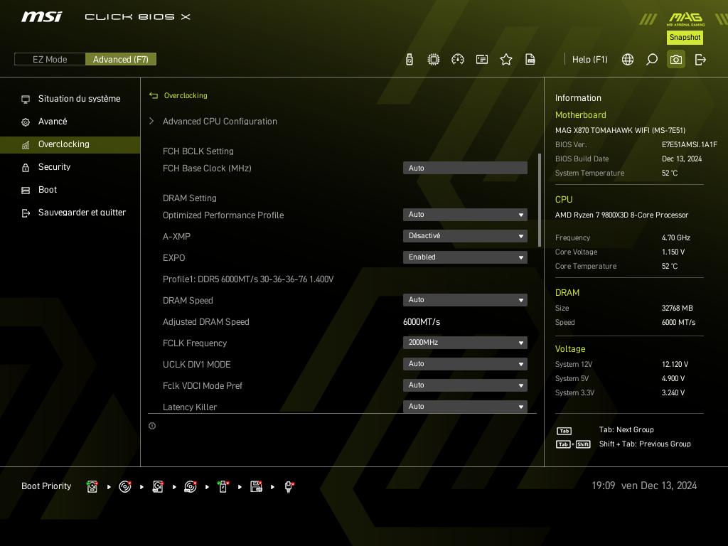

Si c'est le cas, j'ai mis ça dans le bios pour la RAM ( j'ai fais plusieurs essai et c'est le mieux je trouve pour moi, après différents bench etc .. ) : Expo >> Activé " High effiicient mode >> Activé, memory timing preset >> Tightest, Memory Contexte Restore >> Activé
https://image.noelshack.com/fichiers/2024/50/5/1734114304-ram.png
https://image.noelshack.com/fichiers/2024/50/5/1734114321-msi-overclocking-2024-12-13-19-09-43.png
J'ai également désactiver " Power Down Enable " dans " Overclocking/Configuration avancée DRAM ( c'est un mode d'économie d'énergie en gros )
Mes timings c'est ça si tu veut les modifier dans le bios selon ce que ta mis le mode " Tightest " :
https://image.noelshack.com/fichiers/2024/50/5/1734114561-capture-d-cran-2024-12-13-192554.png

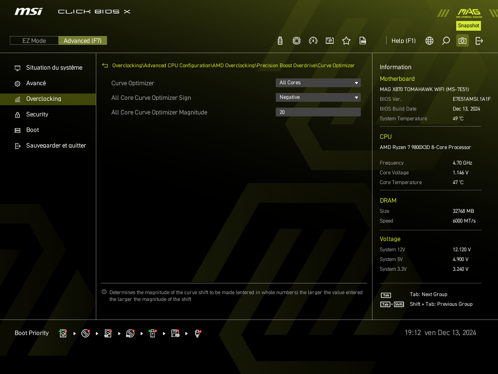

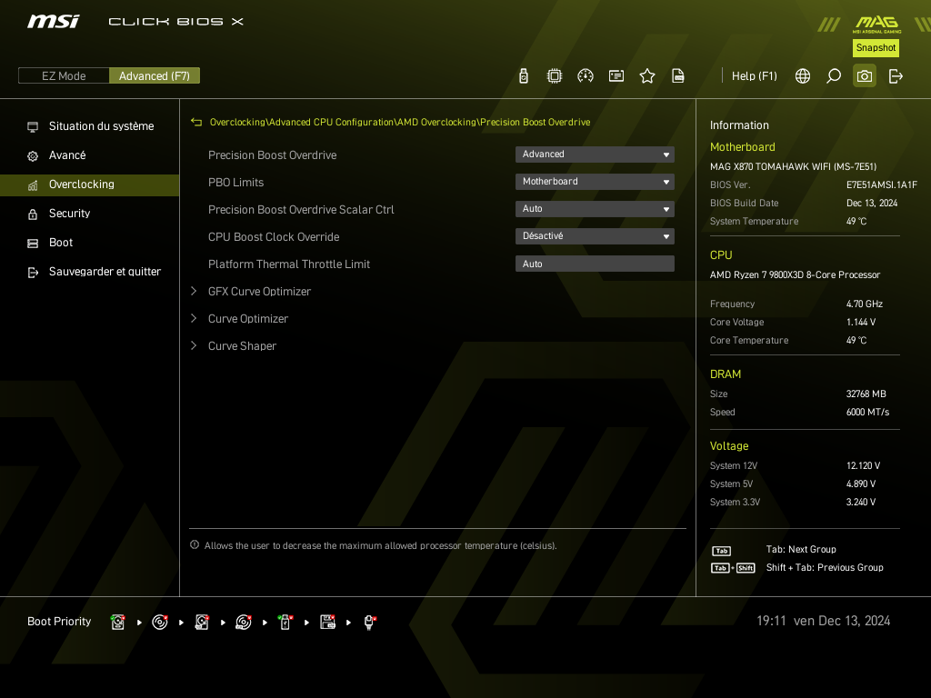

Et pour le CPU j'ai rien fais de spécial hormis mettre -20 au curve optimizer ( ça fonctionne chez tous le monde normalement )
c'est ici si jamais tu sais pas ou ça se trouve :
" Overclocking >> Advanced CPU Configuration >> Amd Overclocking >> Précision boost overdrive "
https://image.noelshack.com/fichiers/2024/50/5/1734114824-msi-precision-boost-2024-12-13-19-11-54.png
https://image.noelshack.com/fichiers/2024/50/5/1734114828-cpu.png

Les scores AIDA me semblent bien faibles pour un profil réglé sur TIGHTEST. Avec mon ancienne Carbon, je devais bien avoir 10ns de moins et j'avais peu ou prou les mêmes réglages que toi. Curieux.
Message édité par Neil007 le 13-12-2024 à 22:15:34

Tu avais quel RAM ?
Après j'ai l'impression que tous les gens avec des 9800X3D ont des latence similaire :
https://www.reddit.com/r/overclocki [...] ove/?tl=fr

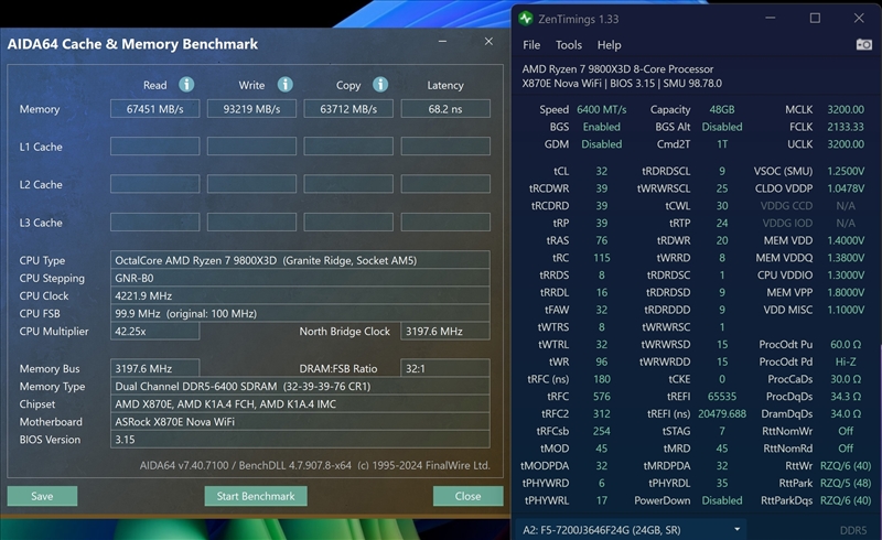

56ns le monsieur nvidia :D
nvidiaforever2 a écrit :
En plus sur les  cm ASUS il y a l'option ARdPtrInitVal P0 qui supprime quasiment la pénalité de fclk désynchro avec une valeur de 0
J'ai mis 6400mhz avec fclk 2200 mhz .
https://i.ibb.co/PxZMXnW/6400-c26-aida.jpg

_-Chris-_
Posté le 14-12-2024 à 17:54:01  profilanswer
https://image.noelshack.com/fichier [...] 04-ram.png
https://image.noelshack.com/fichier [...] -09-43.png
https://image.noelshack.com/fichier [...] 192554.png
https://image.noelshack.com/fichier [...] -11-54.png
https://image.noelshack.com/fichier [...] 28-cpu.png
Merci pour tous ces screens  :love:
J'ai la même RAM, non LED en 2x32Go et j'ai les quasi les mêmes screens ZenTimings et Aida64.
Il me manquais juste le -20 sur le curve optimizer à appliquer, je ne savais pas où le trouver  :jap:
https://i.ibb.co/zNM2YCb/SNAGIT-2024-11-23-09-39-46-Zen-Timings-Try-It-6000-30-36-36-76-High-Efficency-Tighter.pnghttps://i.ibb.co/BZ1rHTr/SNAGIT-2024-11-23-09-43-43-AIDA64-Try-It-6000-30-36-36-76-High-Efficency-Tighter.png
AMD Ryzen 7 9800X3D / MSI MAG X870 TOMAHAWK WIFI / Corsair Vengeance 64 GB (2 x 32 GB) DDR5-6000 CL30 / MSI Radeon RX 6600 MECH 2X 8G / ARCTIC Liquid Freezer III 280
