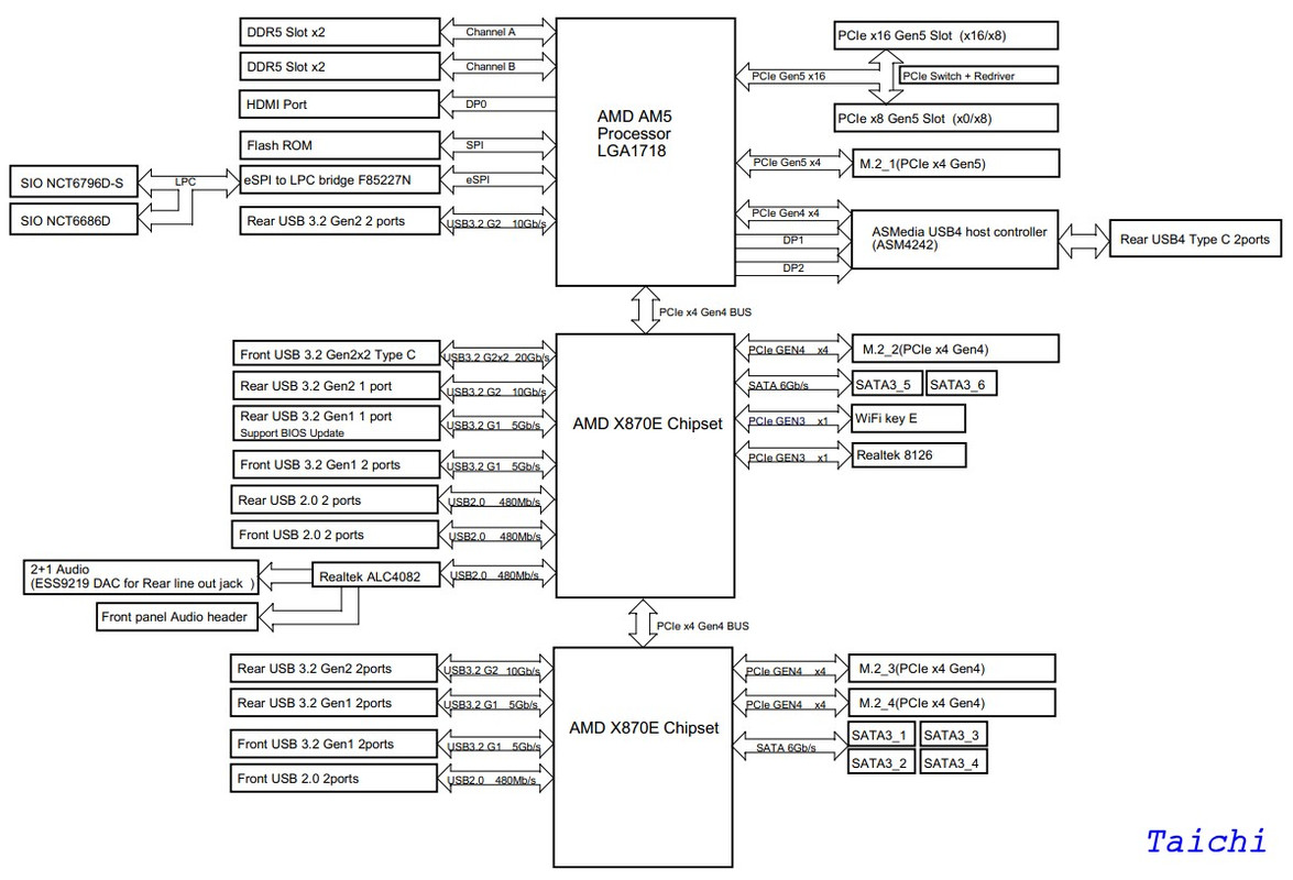

Asrock Taichi :
https://i.postimg.cc/q7Fr9cjn/Taichi-X870-E.jpg
Deux slots pour cartes graphiques : Switch entre une carte en x16 ou deux cartes en x8. Rien de neuf sous le soleil.
SSD M2_1 4 x Gen5
SSD M2_2 4 x Gen4
SSD M2_3 4 x Gen4
SSD M2_4 4 x Gen4
Six connecteurs SATA3.
" Il n'y a aucune chance pour que l'iPhone s'attribue une part de marché significative. Aucune chance. " (Steve Ballmer 2007)

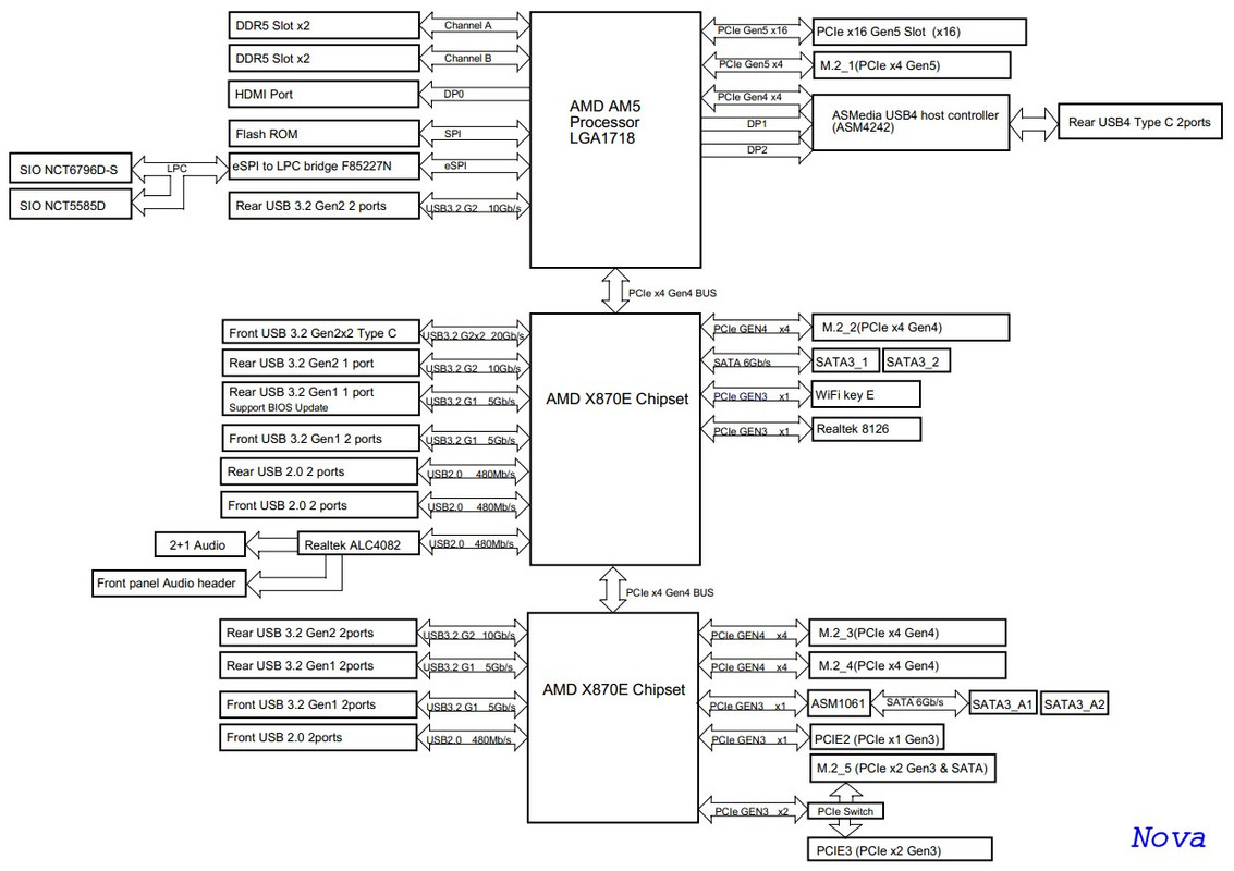

Asrock Nova :
https://i.postimg.cc/gjt3R2p3/Nova-X870-E.jpg
Un seul slot pour carte graphique : Carte en x16 en permanence.
SSD M2_1 4 x Gen5
SSD M2_2 4 x Gen4
SSD M2_3 4 x Gen4
SSD M2_4 4 x Gen4
SSD M2_5 2 x Gen3 SATA3
Quatre connecteurs SATA3.

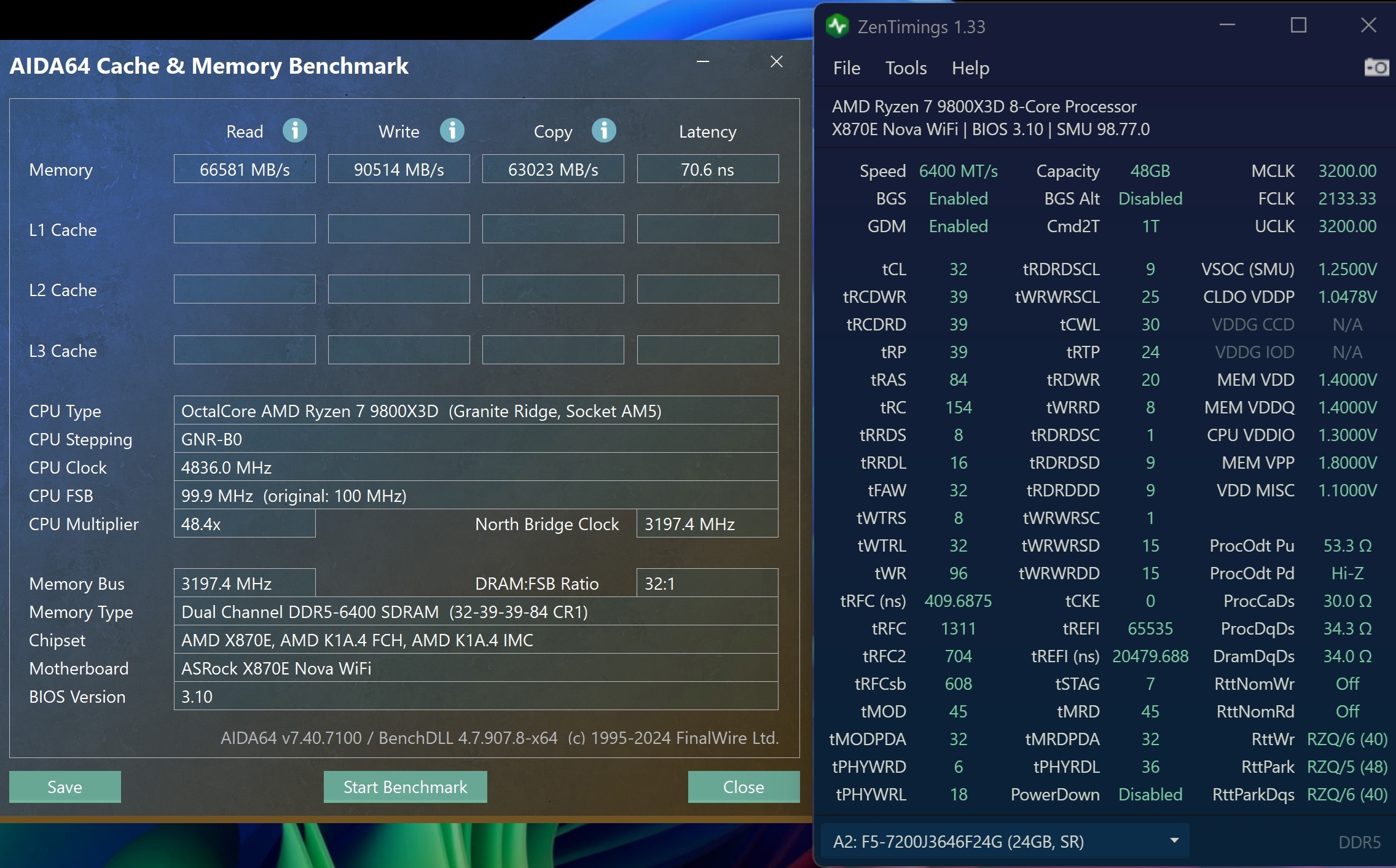

Posté le 05-12-2024 à 19:55:22  profilanswer

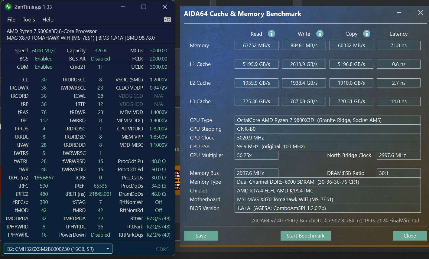

qui peux m'aider a comprendre la plateforme AM5 SVP :jap:
https://rehost.diberie.com/Picture/Get/t/333108
a quoi servent les valeurs suivantes ?
VSOC(SMU)  pour oc le processeur ou le FCLK  ?
CLDO VDDP    ??
MEM VDD et MEM VDDQ c'est pour la mémoire
CPU VDDIO c'est pour quoi ?
MEM VPP et VDD MISC ???
mon but est de mettre MCLK=UCLK 3200 et FCLK 2200 si mon cpu le permet
mais je ne sais pas quelle valeurs correspondent à quoi  ....
à regarder sur le net tous le monde fait sa tambouille on dirait
Message édité par davids le 05-12-2024 à 19:55:40

n°11377693
furax62
Posté le 05-12-2024 à 22:42:00  profilanswer
Si le FCLK passe pas en 2000 la ya un soucis.
Le VDDIO pour l'IMC.
Vsoc lié à la ram attention à pas trop poussé en 1:1  même si techniquement on ne peut pu dépasse 1,30v   En 6400Mhz sur un kit test dernièrement ça voulais limite le max sur un 7800x3d
Le VPP je ne sais pas trop donc je vais rien dire mais 1,80 suffit en général
Je reste passionné à l'oc à la ram et apprend un peu tout les jours donc je laisse les pros te répondre pour plus de précision ;)

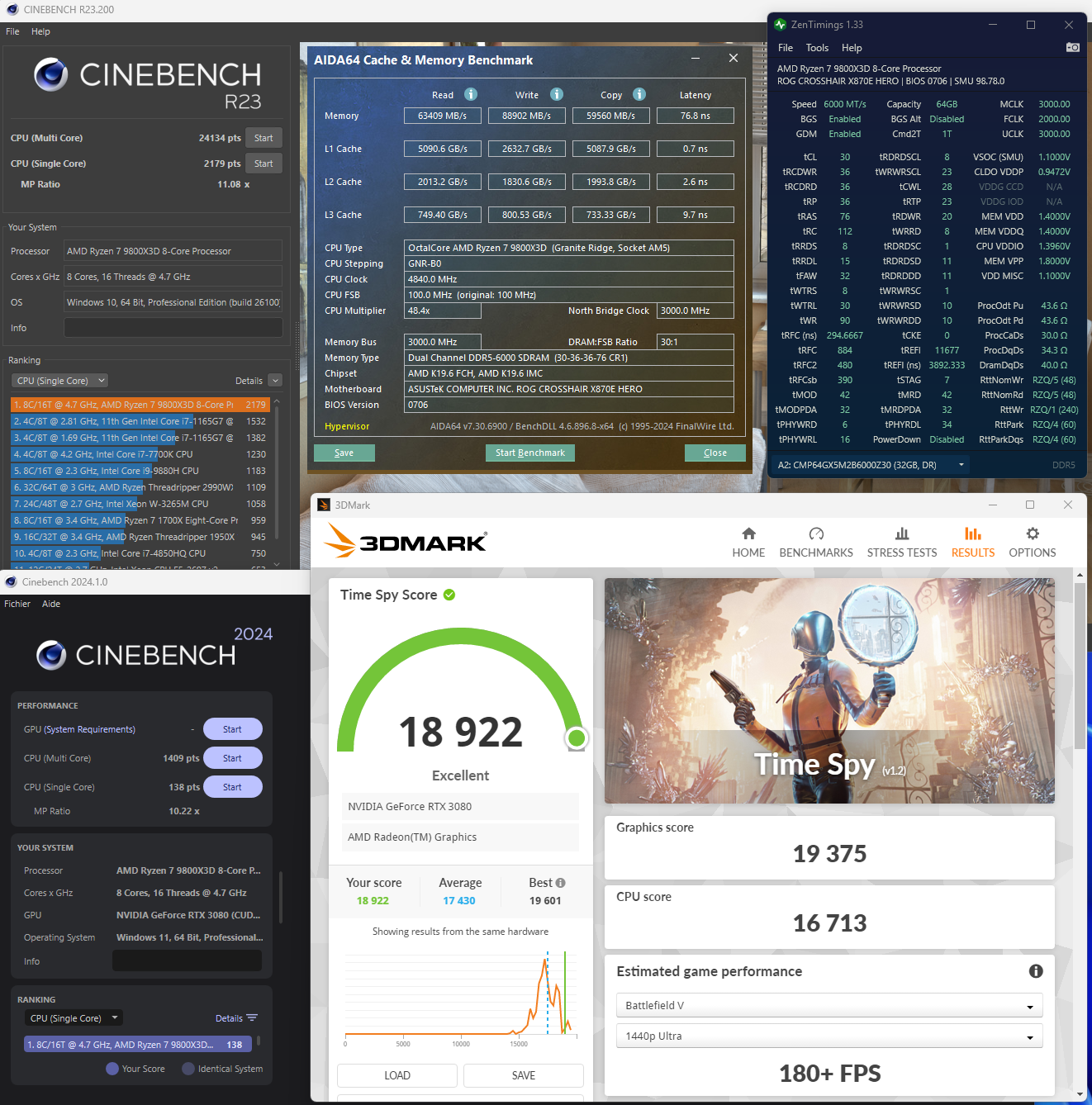

Neil007
Hardware Addict
Posté le 07-12-2024 à 16:23:46  profilanswer
lovingbenji a écrit :
Dernier bios 0706 installé sur ma X870E Hero : j'ai gagné 5% sur les CineBench tout en perdant genre 5°c au minimum par type de test :o
C'est des magiciens ASUS sur ce coup
Il marche bien ce bios ... Effectivement à stock, juste avec le profil EXPO II, j'ai bien gagné dans les Bench. J'ai d'abord eu un gros doute alors j'ai fait hier, toute la nuit et aujourd'hui du Corecycle Y Cruncher / Core Cycle Prime95 SSE/AVX, Memtest5, etc .. et du 3DMARK en mode loop et c'est bien stable.
Petite nouveauté on dirait mais avec le profil EXPO II, le VSOC est câlé à 1,1 chez moi. Et contrairement au bios précédent le FCLK est conservé à 2000 et non 2100.
Par contre : la latence toujours pourri chez moi mais je suis en dual side, peut être pour ça : il me semblait qu'il l'avait rectifié dans les derniers bios.
Satisfait en tout cas. Je n'ai juste pas installé cette merde de Armoury Crate.  :o
https://zupimages.net/up/24/49/40p6.png
Topic Vente : http://forum.hardware.fr/forum2.ph [...] w=0&nojs=0
n°11377983

EXPO II
PBO Enabled
CPU Boost Clock Override +200
Curve Optmizer All Clock Negative 30
https://i.ibb.co/CmKQmFS/zen1.jpg
Perso j'ai 1.25 en VSOC
Dans le bios j'ai juste mis:
EXPO II
PBO Enabled
1.25 volts de Vsoc car tu as 2100 en FCLK. Asus augmente automatiquement (et je ne sais pas pourquoi) la valeur du FCLK à 2100, je préfère le locker à 2000 et dans ce cas la carte mère règle automatiquemene le Vsoc à 1.1 volts enfin si on le laisse en Auto et je trouve ça bien.
EXPO II
PBO Enabled
Tu peut faire un petit bench mémoire sur Aida 64 Extreme ? pour voir si tu as des latence similaire à chez moi stp ?
J'ai les même barrettes sauf en 2x16  ;)
https://image.noelshack.com/fichiers/2024/49/6/1733591169-capture-d-cran-2024-12-07-180550.png
