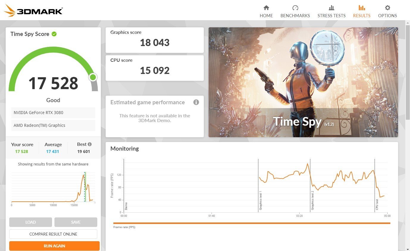

havoc_28 a écrit :
Je vois pas trop l'importance d'avoir le bus IF synchronisé sur Zen 4/5.
En plus sur les  cm ASUS il y a l'option ARdPtrInitVal P0 qui supprime quasiment la pénalité de fclk désynchro avec une valeur de 0
J'ai mis 6400mhz avec fclk 2200 mhz .
https://i.ibb.co/PxZMXnW/6400-c26-aida.jpg
Message édité par nvidiaforever2 le 08-12-2024 à 17:55:18
feedback : http://forum.hardware.fr/hfr/Achat [...] 9601_1.htm

https://skatterbencher.com/2022/09/ [...] whats-new/
C'est toujours valable pour Zen 5.

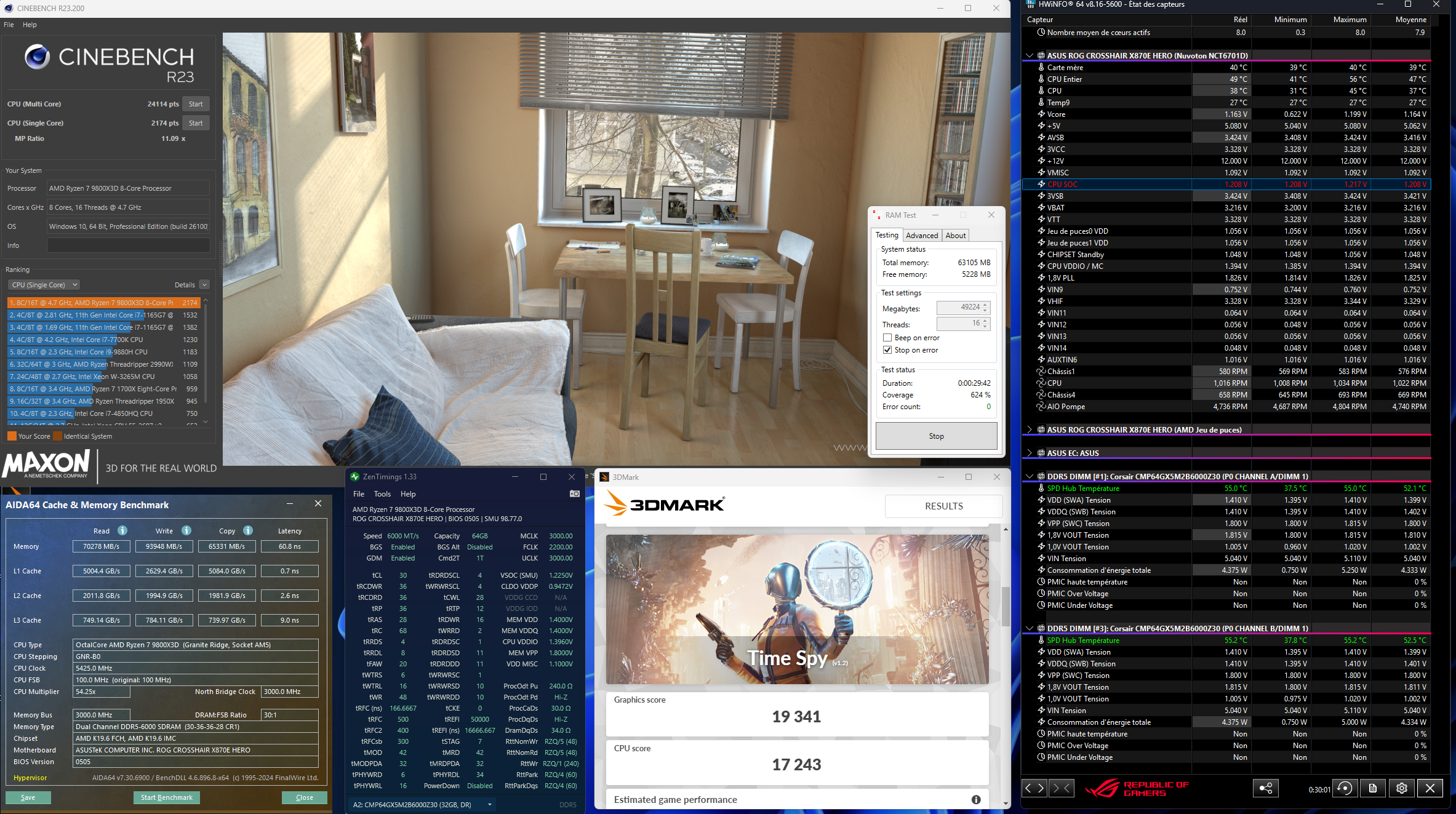

Je profite de mon avancée en terme d'overclocking pour remonter ici quelques info. intéressantes.
D'après les vidéos de Bulzoid, je pensais que mon 9800X3D pouvait tenir probablement un UCLK de 3000 avec un Vsoc de 1 volts : ça n'est pas du tout le cas. Mon processeur nécessite un VSoc de 1,23 volts à minima pour tenir un UCLK de 3000 (et là je parle juste de la stabilité en sélectionnant le profil EXPO de mes Dominator 6000 CL30 Hynix A-die et en figeant le VSoc). Pour tenir 3100, même un VSoc de 1,3 volts n'est pas suffisant, je ne suis pas monté au delà. Ceci étant également dû au fait que mes barettes sont des DUAL RANK de 32GB et stressant davantage le controleur mémoire du CPU : supposition cependant.
Je suis donc resté bloqué à UCLK = MCLK = 3000 @ 1.25 volts VSoc sur ce kit de barettes et j'ai ensuite overcloké le FCLK. J'ai fait plusieurs essais.
Selon Bulzoid, un CPU tenant 2233 de FCLK est un Unicorn ... La plupart ne boote même pas à ce FCLK. Mon 9800X3D boote sans problème @ 2233 que ce soit avec un Vsoc de 1.25 volts ou 1.3 volts. Normalement plus le VSoc est élevé plus le FCLK est instable : mon exemplaire ne démontre aucun problème de stabilité (pour le moment) @ 2233 et 1.3 volts. Une nuit de Kahru : OK, une nuit de MEM test : OK, une nuit de Core Cycler SSE puis large FFT avec PRIME 95 et ensuite Core Cycler avec Y cruncher : OK également.
Du coup, je suis complètement paumé.  :heink: J'ai le sentiment que les théories de Bulzoid ne s'appliquent pas forcément. Il a bien parlé dans sa vidéo que certains processeurs pouvaient effectivement tourner à 2233 sans aucun problème de stabilité mais que c'était très rare.
Les performances à 3000 / 2233 / 3000 avec 1.3 volts de VSoc sont bonnes, j'ai commencé en parallèle à travailler le CO basiquement (all cores - 30 et +200 sur le boots : ça tourne pour le moment sans problème sur CoreCycler).

Quelques petits ajustements sur les timings secondaires de la mémoire + oc en général. Le bios 0505 est décidément le meilleur pour ma configuration. Quelle stabilité. :love:
Y cruncher Corecycler 24 ZN5 KOMARI : 12h+
Prime 95 Large FFT AVX 512 : 12h+
Prime 95 SSE : 12h+
Kahru Ram test : 12h+
Memtest 5 : 12h+
OCCT Corecycler LARGE FFT AVX : 12h+
Et pour tester le FCLK : PRIME 95 LARGE FFT AVX 512 + FURMARK HIGH IPS pour saturer les ligne PCIe. Celui là est très très violent, il me fait monter la mémoire à 65 degrés, je l'ai donc réduit à 5h au lieu de 12h+. A priori, ce test est dimensionnant pour le FCLK et 1H est souvent suffisant pour détecter les erreurs.
J'en ai tellement fait en fait que je ne me souviens plus de ce que j'ai passé d'autres comme test :pt1cable: je suis assez attaché à la vraie définition du Rock Stable.
Quelques jours avec utilisation du PC Bureautique, Warzone, Starfield, Doom Eternal : RAS, ça tourne comme un charme. Pour éviter de trop faire souffir la configuration dans ses tests, j'ai poussé les NF A12 @ 1000 tours minute (sur 3 radiateurs de 360) ce qui m'a permis de maintenir les températures à un niveau raisonnable. Je trouve par contre que la mémoire DUAL RANK chauffe beaucoup.
Mes paramètres :
DDR5 6000 CL30 64Gb dual Rank @ 1.4 volts. Passer l'UCLK @ 3200 ne m'apporte rien si ce n'est augmenter le Vsoc considérablement et une baisse de la latence.
FCLK : 2200, meilleure bande passante, meilleure score général dans les Bench, aucun problème de stabilité et globalement aucun impact sur ma latence ou minime. Je ne sais pas dire pourquoi mais j'ai tester tous les FCLK entre 2000 et 2200, celui qui "scale" le mieux est 2200 chez moi. 2233 passe également mais je soupconne que la correction d'erreurs est présente car sur une série de Bench Y Cruncher j'ai quelques delta.
VSoc : 1.225 volts dans le bios, 1.2 volts su HWINFO. Pour information un VSoc de 1.15 volts n'est pas suffisant pour passer les tests ci-dessous. Mon VSoc idéal se situe entre 1.15 et 1.225V. Je vois souvent des VSoc très bas aux alentours de 1.1 volts voir moins pour un UCLK de 3000 qui peut paraître la norme : attention car j'ai quelques tests qui remontaient des erreurs au bout de plusieurs heures (6/7h notamment le Furmark + Prime95, celui là est génial), il faut toujours prévoir une marge sur le VSoc : on a un peu trop tendance à être frileux sur ce paramètre.
PBO activé : CO all cores -30
Core override de +200
De ce que je comprends des divers forums, les 9800X3D ont un comportement en OC légèrement différent des 9000 non "D : sur la plupart atteindre 2200 FCLK est "la norme" et le CO all Cores entre -20 et -40 est souvent atteignable également sans compromettre la stabilité. Un très bon Chip ce petit processeur.
Toujours d'actualité, l'OC UCLK est toujours plus difficile avec 4 barettes et/ou les barettes Dual Rank.
https://zupimages.net/up/24/50/3r97.png
Message édité par Neil007 le 13-12-2024 à 12:12:57

Ca y'est, fini de tout installer avec MSI X870 Tomahawk + 9800X3D + 32 Gb Corsair Vengeance DDR5 6000 CL30.
Aucun problème de boot. Juste quelques bizarreries d'USB non reconnu, drivers Ethernet pas installé, bref.
Je suis passé de 7211 à 15092 en score CPU sur TeamSpy en venant d'un 9700k, pas dégueu.
Par contre quand je vois les perfs au-dessus avec CPU + GPU identiques (3080), je me dis que il y'a de la place à l'optimisation :D
J'ai encore rien touché dans le BIOS, vous conseillez quoi ?
