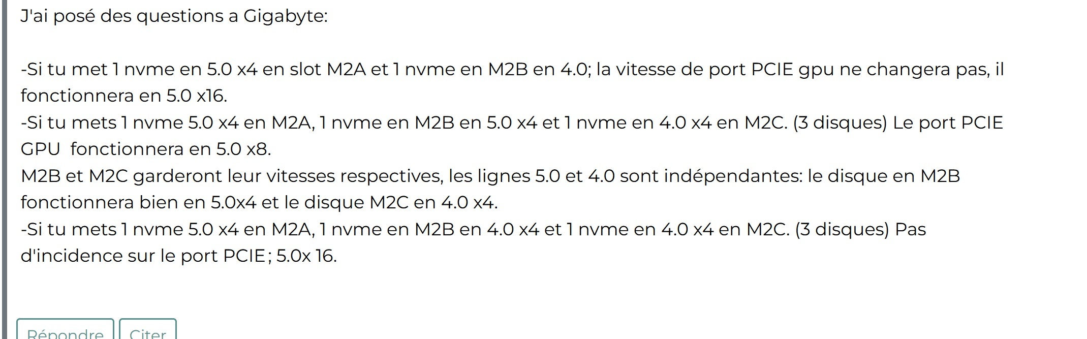

Hello, petit quésiton quant au gdoc poster plus haut pour le choix d'une CM.
Notamment les modèle Aorus pro  / master etc
Quant il est "-M2B_CPU (5x4) and M2C_CPU (5x4) share bandwidth with PCIEX16 (5x16); using either will cause PCIEX16 to run at x8.
L'utilisation des deux ports en simultané passe le PCIE passe en X8 ou il ne faut pas les utilisé et se limiter à 2 M2  au lieu de 3 me concernant ?
n°11377003

Utiliser l'un de ses deux ports entraine automatiquement le partage de ligne avec la carte graphique.
J'ai la Aorus master et j'utilise un DD NVME sur le 1er port en PCIE5.0.
Je n'ai rien installé sur les ports 2 et 3 NVME.
Mon second DD NVME ( identique au premier ) est raccordé au 4ème port en PCIE4.0 ( même si le DD est compatible PCIE5.0 )
Je n'ai rien installé sur le 5è port NVME
Ainsi je dispose des 16x lignes pour ma carte graphique RTX 4080 super
Le doc dit que les ports NVME 2 et 3 partagent 8x lignes ( 4x lignes par port NVME ) avec celles de la carte grraphique, donc :
- Si tu t'en fout de la carte graphique, alors tu dispose un total de de 3 ports NVME PCIE5.0 + 2 ports NVME PCIE4.0
- Si ta priorité est de conserver toutes les lignes pour la carte graphique, alors tu dispose un total de de 1 port NVME PCIE5.0 + 2 ports NVME PCIE4.0
Message édité par safe le 03-12-2024 à 13:24:06

Posté le 03-12-2024 à 13:32:54  profilanswer
Exact je veux tout conserver mes lignes.
Idéalement faudrait passer par une carte en gros  ou sacrifier un de mes 3 m2
Message édité par furax62 le 03-12-2024 à 13:33:32

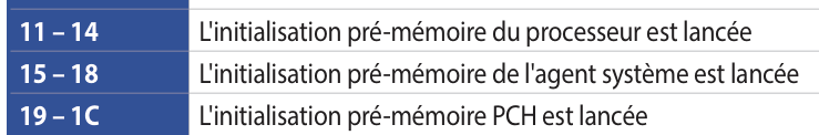

n°11377211
cyberfred
Posté le 03-12-2024 à 21:48:34  profilanswer
il me semble que c'est assez long normalement : le code 15 corresponds à ça si j'en crois le manuel de ma X870E Hero :
https://zupimages.net/up/24/49/yfru.png
Le training memory,  ca t'affiche bien le code 15  mais la première fois, avant d'activer le context memory restore , ca restait bloquer pdt 3-4 min chez moi aussi.
(contre une quinzaine de secondes ensuite ouf)
en revanche si ca reste bloqué là dessus pendant plus de 5 à 10 min, aie pas bon signe (ou alors bios beta qui peut poser souci)
Message édité par cyberfred le 03-12-2024 à 21:57:28
Des minutes pour train la RAM, j'ai pas vu ça depuis les premiers premiers BIOS de Zen 4. Et ce avec 2x32Go...
Normalement avec un AGESA récent c'est plutôt 15-20 secondes... Et à chaud avec le Memory Context Restore <1 sec (je dirais ~ instantané).
et pourtant c'est bien le cas chez moi sans le MCR  :sweat:  on en discutait d'ailleurs il y a quelques semaines et on était bcp à trouver le temps long sans le MCR activé !
sur mon ex X570 c 'était bien une ou deux secondes en effet, mais là avec la X870E Hero, même avec MCR je suis dans les 10-15 sec au départ avant d'arriver à l'affichage du bios :(

Encore moi :D
Hier j'avais posté une petite question concernant le partage des lignes pci express et j'avoue que c'est pas clair, désolé.
Chez Giga et notamment la master
Passage en x8 pour le PCIE express si M2B / M2C sont plug en parallèle à M2A mais si un seul SSD GEN5 en M2A et que les autres sont en gen 4 il y a exception à la règle ou pas ?
Message édité par furax62 le 04-12-2024 à 12:44:03

furax62 a écrit :
Encore moi :D
Non, PCI-E 1.0 ou 5.0 ça change rien, le nombre de lignes physiques ne change pas, la norme PCI-E ne fait qu'influencer le débit des lignes.
Message édité par havoc_28 le 04-12-2024 à 12:49:49
Pas d'exception a la règle :
Si tu branche un DD NVME sur le port M2_B > le slot de la carte graphique ne comporte plus que 8 lignes PCIE5.0
Si tu branche un DD NVME sur le port M2_C > le slot de la carte graphique ne comporte plus que 8 lignes PCIE5.0
Si tu branche deux DD NVME sur les ports M2_B et M2_C > le slot de la carte graphique ne comporte plus que 8 lignes PCIE5.0
Visitez mon nouveau site de photos
Ok donc c'est bien ce que j'avais compris, donc je peux très bien en mettre un en M2D 4.0 e lié au chipset et pourquoi pas éventuellement mettre une petite carte genre Sabrent sur le port PCI e 4-1 - 4-2 (mais lui en 3.0)   et on zap B et C
Après s'il faut revoir mon stockage c'est pas un soucis je m'adapterai mais si je peux conserver mes habitudes je dis pas non.
A vrai dire sur ce test d'une elite j'ai vue ce commentaire qui m'a probablement embrouillé l'esprit depuis hier matin :o
