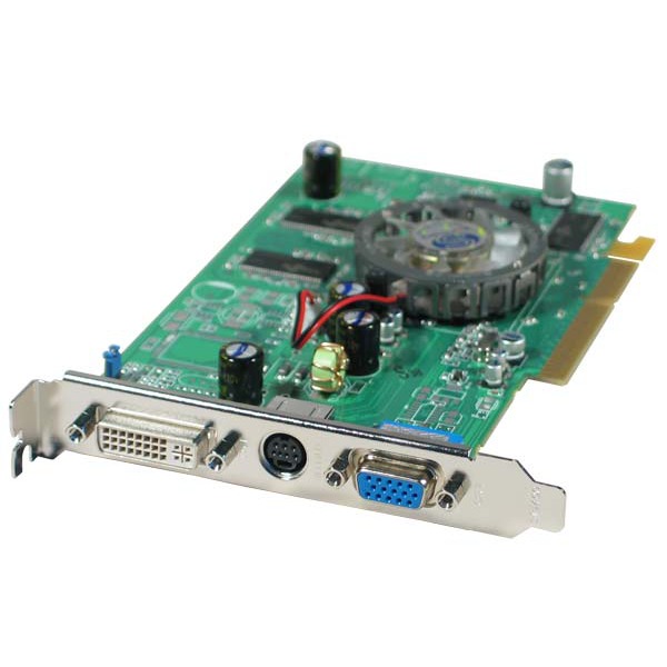

Oui, tes remarques sont bonnes. Pour la RAM, j'ai trouvé deux Samsung à 11€ la barette de 1Go neuve sur Grosbill.
Même si elle est de qualité bof (Samsung quoi!), elle ne sera utilisée qu'en fréquence de 333 Mhz au lieu de 400, donc ca devrait limiter le risque de corruption de RAM. J'aimerai bien 2go de ram quand même (au pire j'en récupererai d'occaz!).
Pour le disque dur, ce qui m'inquiete c'est qu'il fait un clac-clac quand il est au repos. Pas tout le temps, mais mes précédents disques qui ont fait ça sont morts peu de temps après...
Il y a bien un port AGP, et la carte vidéo intégrée pompe 64mo, que j'ai réduit à 32 (en dessous elle ne supporte pas ma résolution de 1900*1000). Je vais regarder dans mes vieux stocks de pièces pour ça.
Mais j'attend de remplacer le condo avant d'acheter ou récupérer quoi que ce soit, car c'est une opération risquée (surtout le dessoudage, d'expérience).

Par contre la CG, oui, ça s'impose... en principe, à partir d'une FX avec 128 Mo de RAM, ça devrait aller ; autant dire que c'est trouvable  :D
Par contre, bof pour LXDE  :o ; surtout après mise à niveau de la bécane.

J'ai une question. C'est un peu en rapport avec le topic.
J'ai cette magnifique carte http://media.ldlc.com/ld3/zoom/2004/LD0000463775.jpg
Et j'ai besoin de la brancher sur un cathodique. C'est a ça que sert la sortie din 7 broches non? Si quelqu'un avait ce câble ou connaissait le brochage pour que je soude direct sur la carte ce serait génial. Car je trouve rien
Edit: C'est bon, j'ai trouvé. http://pinouts.ru/Video/svideo_7pin_pinout.shtml je vais m’occuper de ça, à bientôt dans le topc hb
Message édité par ELPolo le 13-11-2013 à 16:03:46

Posté le 13-11-2013 à 16:03:29  profilanswer
Une vieille télé? Tu prends un câble S-Vidéo que tu enquille direct dans la prise et ça ira tout seul  :jap:

Posté le 13-11-2013 à 16:10:18  profilanswer
Ah bah oui. Pas bete vu que ces 4 broches sont standard.
Par contre ça existe du agp qui crache un signal RGB? Pour avoir la plus belle image possible.
Message édité par ELPolo le 13-11-2013 à 16:10:41

Posté le 13-11-2013 à 16:15:51  profilanswer
Je ne pense pas :/
C'est quoi ton objectif? Car si tu peut forcer les paramètres de la carte tu peut bricoler un machin VGA-Peritel, il faut notamment:
  • Combiner les deux synchro en une seule
  • Configurer la carte en 50Hz entrelacé
En grand public non :D

Natopsi a écrit :
Je ne pense pas :/
Je vise emulateur cps/cps2 sur un sony pvm
Donc déjà tu doit pouvoir forcer la résolution par le système donc magouiller ce que tu veut, et les sony PVM sont pas un poil souples sur les entrées?
