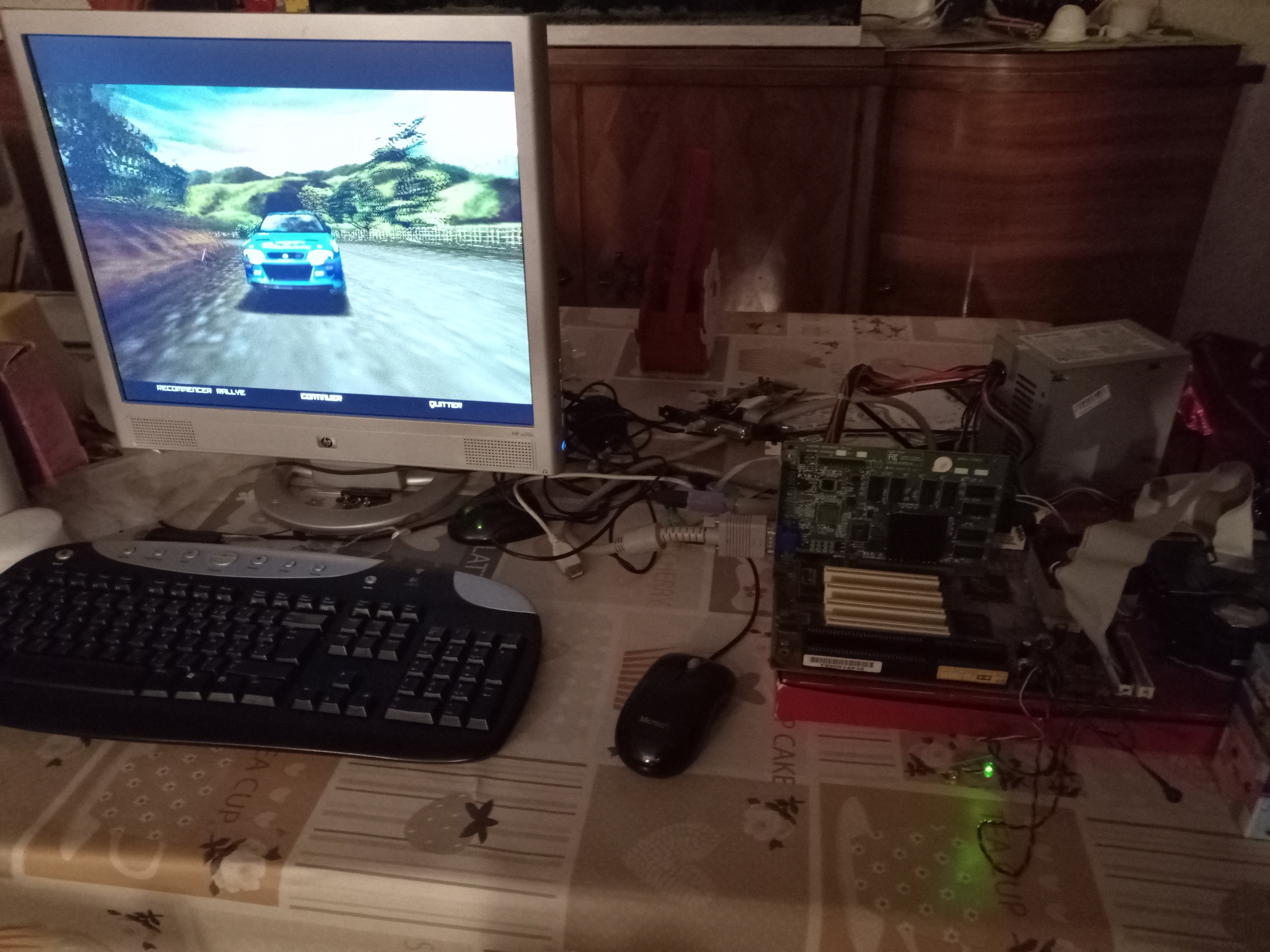

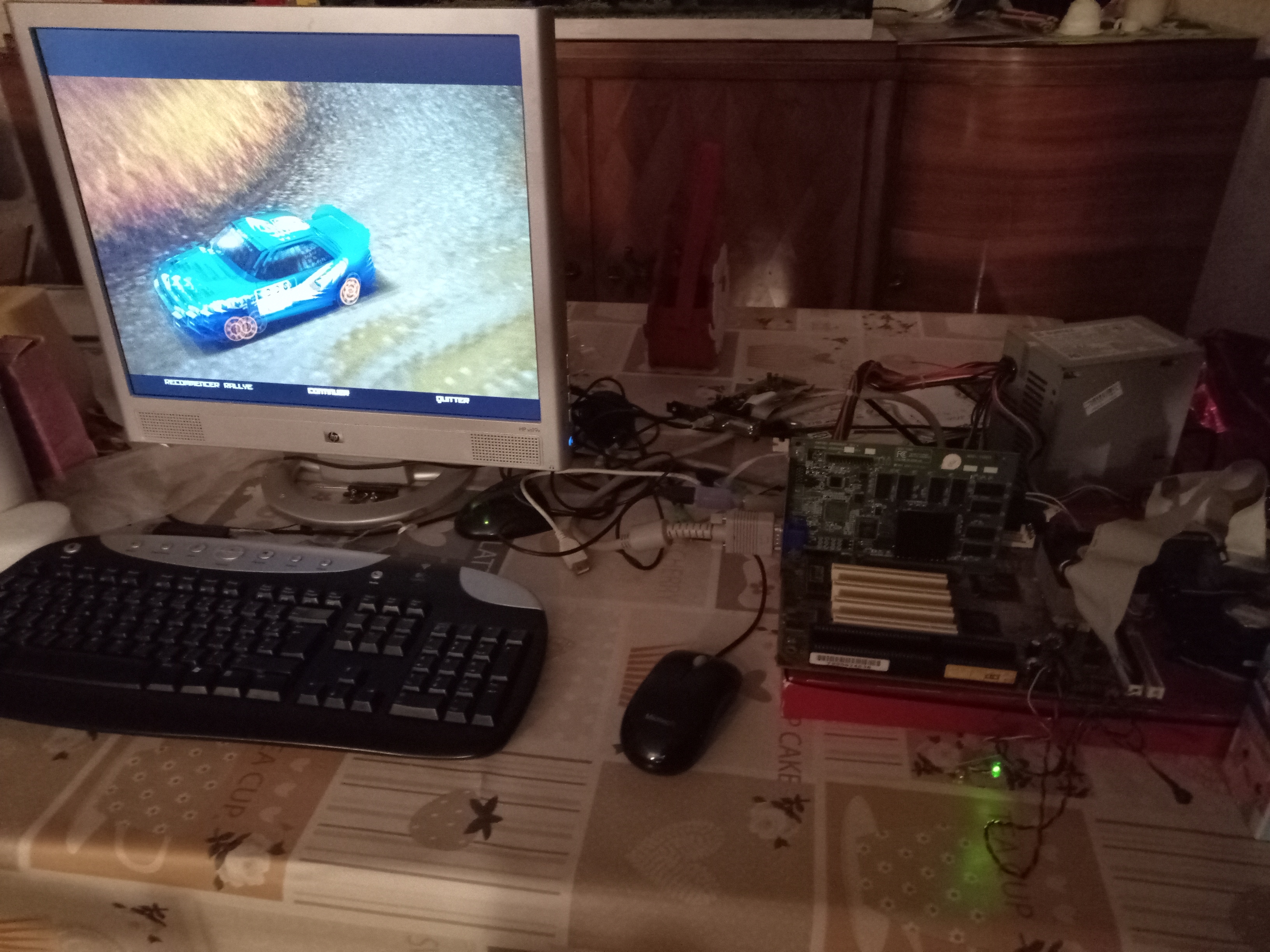

Bon je n'ai pas totalement résolut mes soucis d'agp non dispo mais maintenant après avoir secoué le shaker driver nvidia/driver ali j'ai gagné 10% à 3dmark99 (2160) colin mcrae 1 est parfaitement fluide (il gère même les dégats viseul j'avais oublié !) ya un poil de mieux dans midtown 1 et monster truck madness 2.
Nb : je suis toujours bluffé par la gestion des reflexion dans l'eau de monster truck madness, ça ramote un peu (ça descend à 15-18 fps) mais pour l'époque je trouve ça ouf :ouch:
(temps de pose minable du téléphone => image dédoublé)
https://rehost.diberie.com/Picture/Get/t/334994 https://rehost.diberie.com/Picture/Get/t/334995

Oh! nice  :love:
T'as vu! Collin Mc Rae est assez propre, ca me donne envie d'y rejouer  :D
n°11379385
crazytiti
http://crazytiti.free.fr/
Posté le 13-12-2024 à 17:02:46  profilanswer
Mais carrément :pt1cable: faudrait que je vois si il prend en charge le force feedback !

Bon j'ai mis les driver ULI integrated v2.13 (les 2.20 plantent pendant le setup)
En théorie tout vas bien : agp2x sideband... même l'utilitaire ULI agp est content.
Mais au premier truc en direct3d ça freeze.
par exemple 3dmark99 fait le loading et paf ça freeze sur la 1er image du "wipeout"
J'ai testé en mettant les réglages "safe" de l'utilitaire Uli => idem.
nb : avec les driver nvidia 7.76
Message édité par crazytiti le 14-12-2024 à 00:33:46
Bah bienvenue au club j'ai à peu près la même mouise sur 3dm 2000 [:jean_risitas:1]
J'ai commencé par les même versions mais ça fini toujours par planter en feeeze à un moment
Je commence à être dépité et triste moi qui pensait faire une config ss7 qui me tenait à cœur.
Message édité par iosys99 le 14-12-2024 à 15:19:50
Ce n'est pas parce que vous avez des certitudes que vous avez raison

Posté le 14-12-2024 à 16:00:59  profilanswer
Bah en vrai si je met les AGP 1.2 (ou un truc du genre) ça tourne, mais avec l'agp en mode PCI.
2150 3dmark99, ~900 3dmark2000
colin, monster truck madness 2 sont jouables.
Midtown même en réduisant les graphismes c'est chelou : fluide voir super fluide mais dés que je fais un virage prononcé j'ai un slideshow, vas stabiliser la voiture comme ça :lol:
Je vais essayer de fouiller vogons, on ne doit pas être les seuls à avoir ce soucis ?
