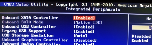

Posté le 15-02-2022 à 22:09:07  answer
https://rehost.diberie.com/Picture/Get/f/62510
Je crois que j'ai pas trop le choix. C'est grisé.  :o
Donc optimisation désactivée, l'indexation aussi. Et j'ai vérifié, le trim est bien activé.
fsutil behavior query DisableDeleteNotify
réponse : NTFS DisableDeleteNotify = 0
Merci à vous.  :jap:

Posté le 16-02-2022 à 00:21:30  profilanswer
C'est cheloud que ça soit grisé en mode natif IDE, je soupçonne une autre option quelque part genre boot mode legacy...

Posté le 16-02-2022 à 00:28:57  answer
Un rapport avec ça ?  :jap:
https://www.win-raid.com/t15f37-NVI [...] r-Win.html
C'est un Nvidia nForce 430.

Silicium777 a écrit :
C'est en effet le souci. Windows est installé avec les composants spécifiques du type de gestion de disque IDE / RAID / AHCI , et il faut réinstaller si on change ce paramètre dans le BIOS.
Nop. Il y a des méthodes qui existent pour modifier ça.
Sous Windows 10 la plus simple (après précautions d'usage type sauvegarde) : démarrer en mode sans échec, désinstaller les composants de gestion de disque, on redémarre, on change dans le BIOS/EUFI l'option, et on redémarre : normalement c'est gagné.
Pour le SSD qui apparait comme HDD même si le contrôleur est bien indiqué comme AHCI, sur du vieux matos il faut installer les pilotes adéquats manuellement, Windows 10 ne choisissant pas forcément le bon.
Sinon +1 avec crazytiti concernant une option qui bloquerait en native. Essaye aussi de voir s'il y a une version plus récente du bios.

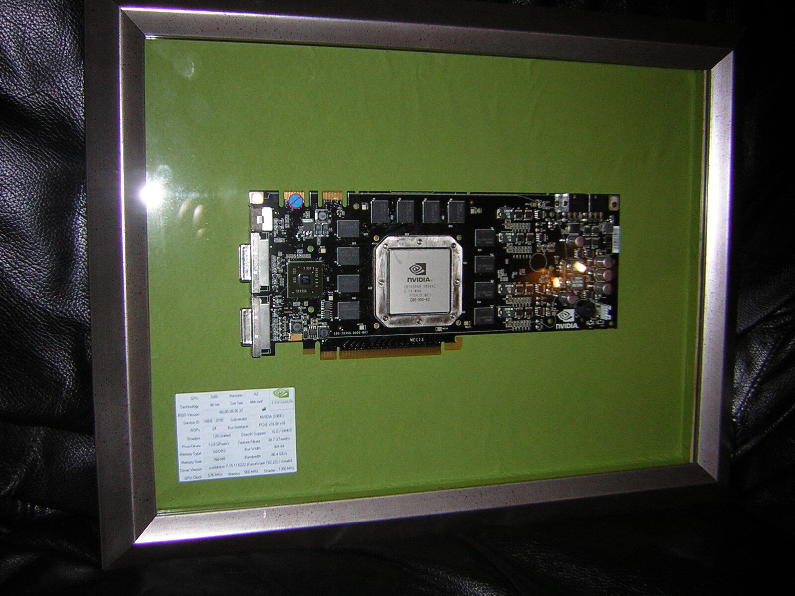

Yop,
J'ai fais ça pour l'amour de l'art
https://i.ibb.co/fHDR3q6/cadreA.jpg
Athlon 1000 -> athlon xp 2600+ -> athlon64 3800+ -> core 2 q6600 -> AMD Fx 8350 -> Ryzen R5 1600 -> Ryzen R5 3600 -> Ryzen R5 5600x -> 5700x3D
n°11098004
chriskenob​y
Que la force soit avec vous
Posté le 16-02-2022 à 19:09:58  profilanswer
Superbe  :love:
https://zupimages.net/up/22/07/leht.jpg
y'a 10 ans j'avais fait cela  :D
