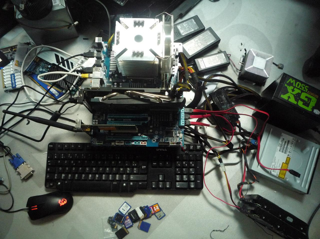

GibiShadok
M... le RPVA a encore planté !
Posté le 02-02-2019 à 14:15:30  profilanswer
Y a plus qu'à mettre le tout dans le boîtier. [:frog sad:1]
https://i.postimg.cc/dVpHcCYj/P1070419.jpg
Le wifi fonctionne impeccablement. J'ai parfois eu du wifi un peu rétif sous Linux mais là j'ai pioché la bonne carte...
Le gros gag serait de trouver DEMAIN une config de la mort qui tue à la déchette...
Viendez sur mon topic de ventes : https://forum.hardware.fr/hfr/Achat [...] 3780_1.htm ; viendez aussi sur notre site libre d'assistance juridique : https://entraide.freeflarum.com/

https://i.postimg.cc/FKCDFXvQ/P1070423.jpg
- un 3 en 1 Lenovo, pour pièces sans doute ; il maque hélas le lecteur optique ;
- une tour HP-Compaq en C2D a priori mais qui semble assez ancienne avec un logo XP ; à voir... pour F117 éventuellement...
- une tour Bob Morris approved avec une alim Heden de 500 watts prétendus, la totale  :D ; mais une CM Asus P5B dedans ; Yakko, si elle boote...
- un DD de laptop de 250 Go, un Ipod (tiens, j'ai des Ipod, je vais essayer de les fourguer à 10 € ceux-là, j'ai aussi des docks...) ;
- un p'tit netbook HP en Atom en très bon état de présentation ;
- un laptop de 17" HP génération C2D ; j'en ai une pile de 1mètre de ceux-là, faudra que je trouve une journée pour les dépiauter.
J'ai aussi récupéré un peu de vaisselle.  :D  Dont deux verres à bière, habituellement j'aime mais ceux-là sont hélas assez moches...
Sinon ma nouvelle tour fonctionne mais... je suis très juste en alim ! Une Cooler Master de 550 Watts pourtant mais je pense que la CG pompe beaucoup. J'ai du me résoudre à n'avoir que deux DD de 1 to au lieu de 3 pour le moment. sinon jai rgulièremetn des alarmes voir de s coupures d'alimentation.
Edit bis : connecteur et tension alacon sur le netbook...
Message édité par GibiShadok le 03-02-2019 à 18:25:49
