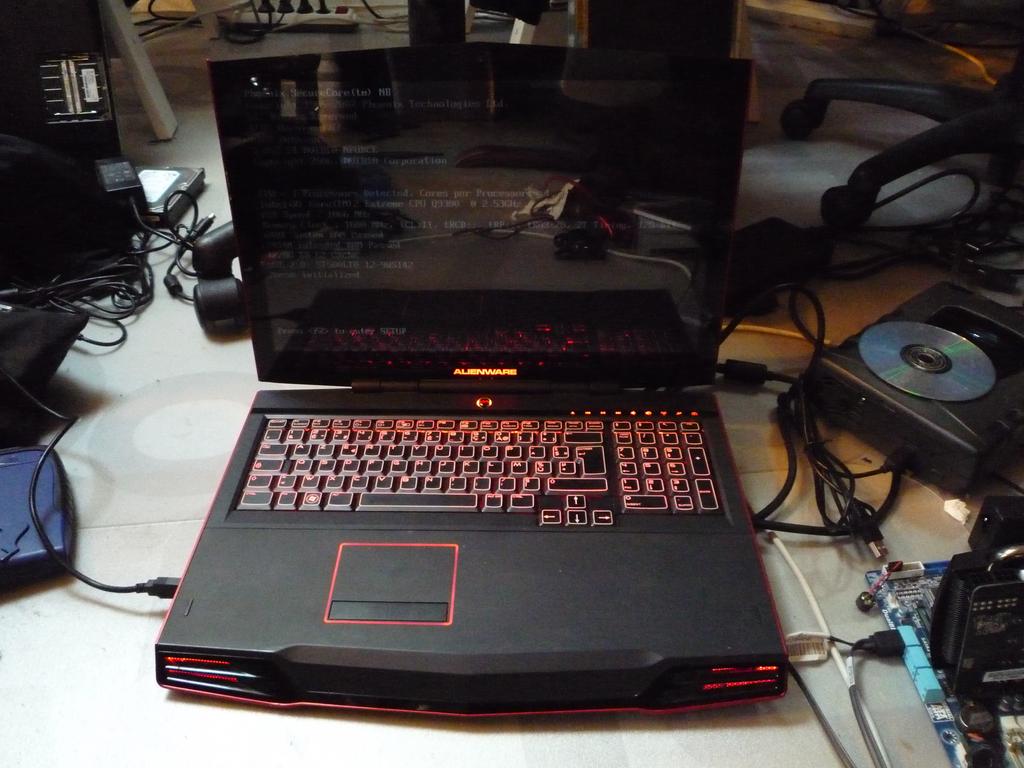

GibiShadok a écrit :
Faire des frais, moi ? Nanfopadéconékanmeme.  :D
Et de toutes façons j'ai les pièces qu'il faut pour ça.
J'ai un peu peur pour l'agent de boot quand même... Cela dit sur le live CD ça bootait. Pas longtemps mais ça bootait. On va bien voir...
(regardez pas le  bordel  :o )

Et moi des nouvelles de l'Alienware. :D
Bon, c'est le lecteur de DVD qui semble merder. J'ai enfin pu booter depuis un lecteur de DVD externe USB (de récupe  :D ) sur un live-CD Linux... celui-là me qui me faisait du segfault sur le lecteur interne. Là, je peux éjecter les disques coincés dans le lecteur interne sans souci.
Je vais donc tenter une install du W7 pro d'origine depuis un lecteur USB.
Edit : rien à faire... tout disque d'install de win que je colle dans lecteur externe bloque son chargement. Je suis perplexe. Il va falloir que je regarde ce fichu bios.
Il y a un outil de tests des composants. Je le lance, on va voir.
Edit bis : nouvel indice. Lors des tests, nouveau freeze, lors du test de la RAM par le coeur numéro 3.
On va refaire le test pour voir si ça bloque toujours au même endroit.
Edit ter : bingo ! Blocage exactement à la même étape !
On va donc tenter en changeant la RAM ; soit ça vient de la RAM, soit le coeur numéro 3 est cramé...

Bon, j'ai remplacé la RAM, pour le moment je n'ai qu'une barrette mais qui passe tous les tests.
Nouvel essai de boot toujours sur le lecteur optique USB ; je vais plus loin ! Je bloque lorsque le pointeur de la souris apparaît...
Je vais essayer avec d'autres barrettes ; il ne serait pas étonnant que ce monstre soit exigeant sur la qualité de la mémoire.Il y a longtemps que je n'ai pas eu ce pépin... mais je me souviens que j'avais souvent ce genre de souci à l'époque de la DDR I.
Edit : sur le lecteur interne, idem j'arrive plus loin ! Donc on va essayer de continuer à creuser la piste de la RAM...

Gibi,
Un truc en passant pour ton Alienware.
Il faut absolument que tu vérifie si niveau capacité de refroidissement ça tient la route.
J en ai eu un du même genre de deux ou trois gen avant et déjà en fonctionnement normal C est limite niveau cooling
Aussi bien pour le cpu que pour le gpu.
D ailleurs mon vieux est en stand by dans un placard a cause de ça, ventilo gpu dead
Ca peut tout à fait donner l impression que ça bloque sur la mémoire alors qu en fait c est le temps qu il lui faut pour chauffer trop.
Check les temps dans le bios par exemple
Message édité par wardead le 08-11-2018 à 09:37:05

wardead a écrit :
Gibi,
J'y ai pensé. Mais j'ai démonté et nettoyé toutes les ouïes de ventilation en particulier au niveau des CG (y en a deux !). Et ça bloque toujours pile aux mêmes endroits, à chaud comme à froid.
Le seule truc auquel j'ai pas (encore) touché c'est la ventilation du CPU, trop difficile d'accès.
Viendez sur mon topic de ventes : https://forum.hardware.fr/hfr/Achat [...] 3780_1.htm ; viendez aussi sur notre site libre d'assistance juridique : https://entraide.freeflarum.com/
n°10462584
wardead
Posté le 08-11-2018 à 12:01:36  profilanswer
sur le mien y avait carrément un ventilo dédiées aux barrettes de ram :p
tiens vérifie aussi que les timings que la CM met aux ram soient pas complétement déconnant.
pour peu que le bios ai été remis aux valeurs par défaut, ca peut déconner la dessus.
c est un m17X le tout premier modèle de 2009 pour avoir ce proc la je pense.
avec 2 cartes ATI en crossfire normalement
après c'est des i5/i7 et 2 ans après ils ont viré le double port mxm pour les CG
Message édité par wardead le 08-11-2018 à 12:08:41
Bonne réponse.  :D
J'ai bien zieuté les timings pour la RAM ça vient pas de là.
Message édité par GibiShadok le 08-11-2018 à 17:46:06
