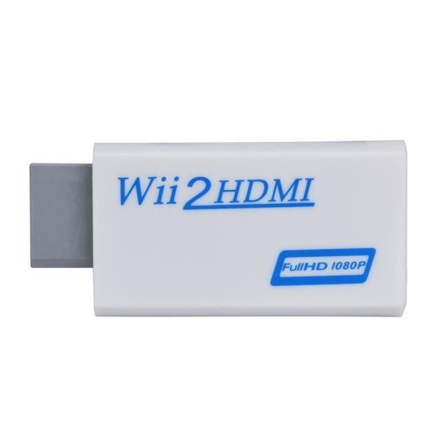

En parlant de Péritel, j'aidais un petit jeune (13 ans) à faire une annonce LBC pour vendre sa Wii. Parmi le spaghetti de câbles qu'il me sort, je trouve un câble Péritel, pas certain que ça vienne de la Wii :D
n°10397849
starconsol​e
Vous n'en reviendrez pas.
Posté le 25-07-2018 à 13:04:10  profilanswer
https://pmcdn.priceminister.com/photo/835087326.jpg
ça existe en tous cas (RGB inside), mais pour ceux qui savent pas en fait c'est juste le même câble que pour la GameCube et la Super Nintendo. Il peut aussi marcher sur la Nintendo 64, mais cela nécessite d'avoir une console série NUS-001(FRA) et de la bidouiller pour que ça fonctionne. :jap:
par defaut c'est du peritel, apres on peut y ajouter du hdmi si on veut :whistle:
https://i2.cdscdn.com/pdt2/2/2/9/1/700x700/auc0749501807229/rw/full-hd-hdmi-1080p-adaptateur-convertisseur-avec-s.jpg
