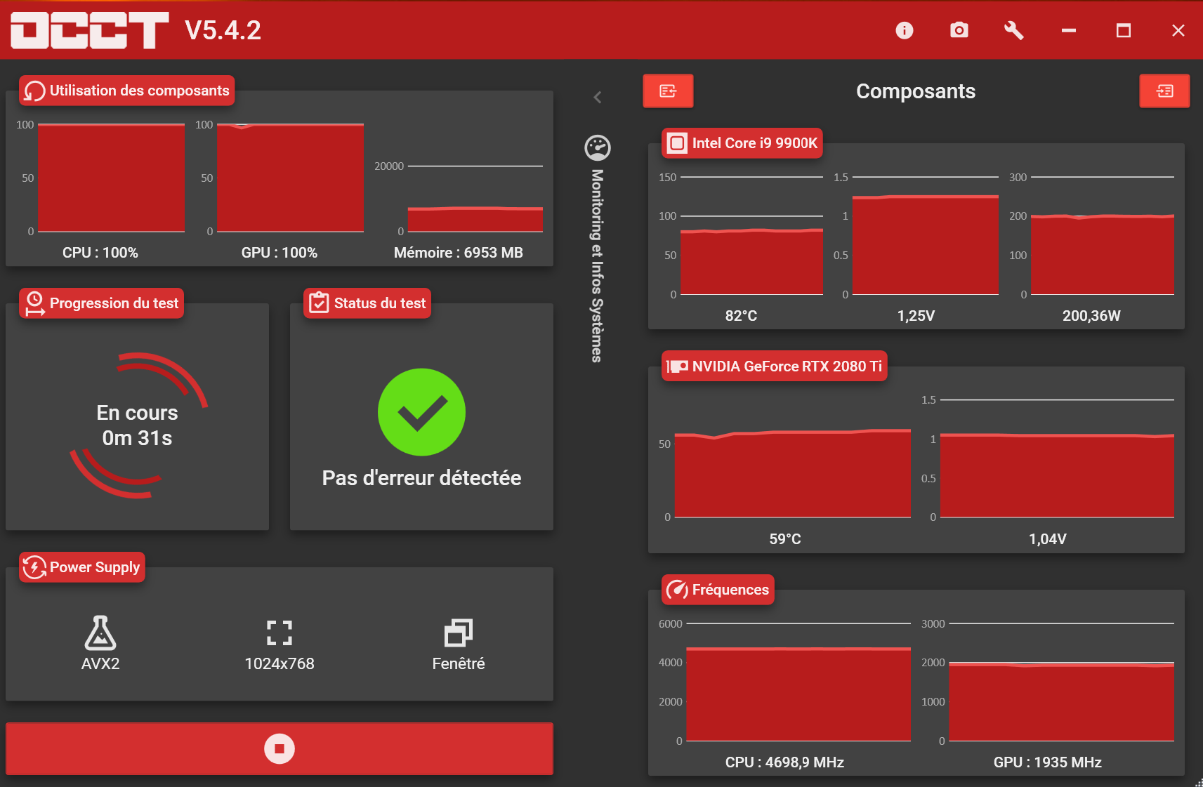

Pas de soucis, c'était juste pour préciser  ;)
https://reho.st/thumb/self/d4f5786f [...] fcf456.png
https://zupimages.net/viewer.php?id=19/49/lruc.png
Message édité par olioops le 05-12-2019 à 21:55:43
https://zupimages.net/up/19/49/lruc.png
 [:the coli:5]

Je suis un chat
Posté le 05-12-2019 à 21:55:28  profilanswer
Ok  :jap:
Tu as bien de la chance moi j’ai des erreurs, même sans OC.
J’ai jamais réussi à trouver le problème.

Snev
Posté le 05-12-2019 à 22:00:37  profilanswer
J'en ai l'été, pas l'hiver et ce malgré des températures sous les 70°C pour le CPU.
Je soupçonne la RAM ;) Même si memtest semble dire que tout va bien...
edit : pas remarqué d'impact sur mon quotidien donc je laisse faire.

olioops
Si jeune et déjà mabuse.
Posté le 05-12-2019 à 22:02:20  profilanswer
 :D quand je joue c'est fenêtre ouverte même l'hiver, tellement ça chauffe la pièce + les 300w (jusqu'à 400w en pointe ) de la carte graphique !
jujuf1 a écrit :
Ok  :jap:
( c'est le power test, il est exigeant ) Ha mince  :sweat: ton proco est instable ? ou la ram ? t'as bidouillé le BIOS genre monter la tension Ram toussa ?

n°10665967
olioops
Posté le 05-12-2019 à 22:12:28  profilanswer
jujuf1 a écrit :
Je pense avoir tout essayer, sauf peut être la tension de la ram.
Je crois me souvenir que aucun type de test occt ne se déroule sans erreur.
Je testerai la tension de la ram, on sait jamais.  :jap: Merci.
oui il y a des Ram qui sont vendues pour fonctionner à 1,35v en profil XMP mais parfois il leur faut plus ! commence par un 1,38v sans soucis puis monte si besoin ... les rams avec refroidisseur supportent jusqu'à 1,45v en H24.
Mais à 1,38 ou 1,4v la quasi totalité fonctionnent correctement.
Les tensions VCCSA et VCCIO sont importantes aussi, mais normalement la CM gère correctement en fonction de la fréquence.
Autre chose qui créait de l'instabilité, ce sont les valeurs du LLC ( Load Line calibration ) ma CM est pas foutu de les gérer par défaut  :??:  :fou: obligé de mettre Turbo en manuel, sinon 0 stabilité du PC.
Idem pour les fonctions EIST et CE qui font varier la tension iddle/charge c'est de la mayrde pour la stabilité  :o il faut désactiver dans le BIOS et fixer des valeurs de tension CPU fixe !!! La fréquence du CPU sera la même ( à fond ) sur le bureau, mais osef complètement tant qu'il n'est pas soumis à une charge de travail importante, il consomme quedal et ne fatigue pas.
Message édité par olioops le 05-12-2019 à 22:29:57
