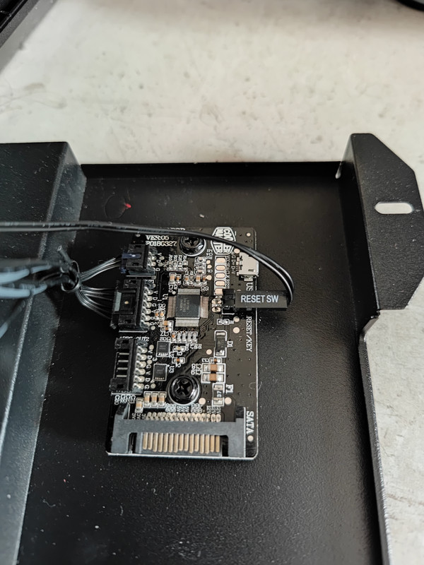

Merci pour les explications mais ce que t'as entouré en rouge c'est un connecteur d'une carte du boitier derrière que je n'ai pas branché ...
J'ai juste branché le connecteur RGB sur la carte mère

Je t'avoue que je suis complètement perdu et que ce n'est pas clair leurs manuels ...
Comme demandé j'ai branché sur le led_c1 le connecteur RGB 3 pins en provenance de cette pseudo carte de gestion des ventilos du boîtier que se trouve à l'arrière du boîtier. Je l'ai branché comme demandé avec la flèche sur le port 12V du connecteur carte mère qui se trouve à gauche de ce connecteur "led_c1" ... donc il y a bien une alimentation 12V de ce que je comprends
Les ventilos en eux même sont directement connectés à un molex via un adaptateur 4 pins donc ils tournent bien et sont gérés par la carte mère aucun problème
Juste cette histoire de rgb totalement incompréhensible par ce qu'il y a la micro carte du boitier derrière et les connecteurs LED de la carte mère
C'est complètement fou ... pinaise nous sommes en 2021 presque 2022 ils peuvent pas faire un connecteur unique et universel entre le boîtier et la carte mère avec l'alimentation et le RGB adressable ???
Tout ça pour 3 LEDs c'est horrible ...
Merci à toi quand même je suis juste un poil énervé contre ces constructeurs relou qui auraient pu faire un truc simple et efficace pour tout le monde

Soit tu branches les prises RGB adressable 3 pins 5V des ventilateurs directement sur une prise RGB adressable 3 pins 5V de la carte mère (D_LED1 et non LED_C1 qui du RGB non adressable 4 pins en 12V...), mais c'est pas la méthode préférentielle.
Soit tu utilises le câble fournis (6 pins d'un côté, et 2x 3 pins de l'autre) branché sur la prise ARGB-OUT1 (E) du boîtier contrôleur fourni, ainsi que la prise SATA (A) branché à l'alimentation, et enfin un câble permettant de contrôler le RGB depuis la carte mère : soit le 3 pins RGB adressable 5V (C) branché sur ta carte mère D_LED1 (ce qui permet de gérer le RGB avec le logiciel de la carte mère), soit la prise USB (D) branché sur une prise USB de la carte mère F_USB1/2 (ce qui permet de gérer le RGB avec le logiciel Cooler Master).
Voir le manuel de ton boitier, sections 14 et 15 qui sont plutôt clair sur les branchement à effectuer.
EDIT: Si tu as branché le 3 pins 5V du contrôleur sur la prise LED_C1 qui sort du 12V, il y a de fortes chances que tu ai cramé le contrôleur... Quelle idée de connecter une prise 3 pins sur un port 4 pins ?!

Merci pour ces détails j'ai essayé la méthode C avec le connecteur mais impossible que cela fonctionne
https://i.postimg.cc/SQ5sTbj0/1636122769842.jpg
https://i.postimg.cc/CLqK9rfR/1636122769846.jpg
Je ne comprends vraiment pas :(
Message édité par playzir le 05-11-2021 à 15:43:42

Si tu ne branches pas l'alimentation SATA ça ne fonctionnera probablement pas. Je pense pas qu'elle soit optionnel.
Message édité par zeblods le 05-11-2021 à 17:14:49

c pas optionnel en effet, c'est lui qui va alimenter les led,

Je pense que tu as raison je vais brancher ça

Ah d'accord merci il me manque juste l'alimentation de la carte donc si ce n'est que ça c'est pas bien grave je vais le faire merci :)
