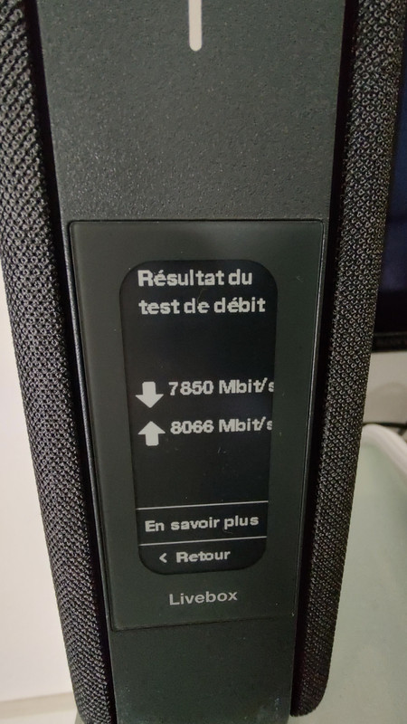

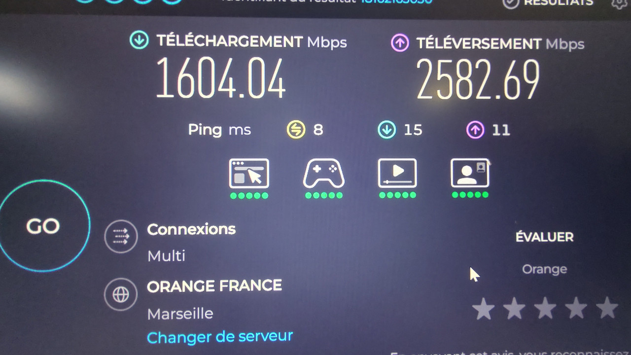

Premier test débit sur la livebox:
https://i.postimg.cc/T2jCShYT/IMG-20250830-162000263-HDR.jpg
Le résultat est plutôt positif pour une offre à 8gbt/s max.

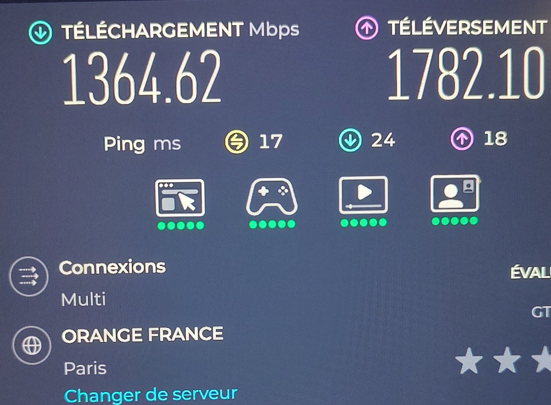

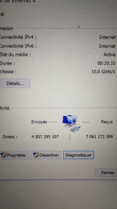

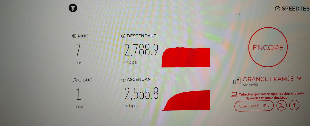

Premier test de débit sur mon ordinateur
https://i.postimg.cc/dVF7ft3c/IMG-20250830-162214937-HDR.jpg
https://i.postimg.cc/ZRtX8gjH/IMG-20250830-162045213-HDR.jpg
Visiblement la carte réseau est bien reconnu par mon pc mais je ne comprend pas d'où vient le débit faible 1604 mgbt/s ??? :pt1cable:

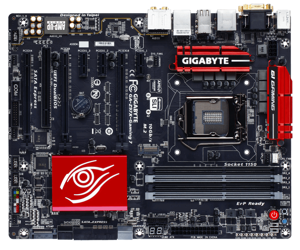

Sinon cf. doc de la GA-Z97X-Gaming 5 :
1 x PCI Express x16 slot, running at x16 (PCIEX16)
* For optimum performance, if only one PCI Express graphics card is to be installed, be sure to install it in the PCIEX16 slot.
1 x PCI Express x16 slot, running at x8 (PCIEX8)
* The PCIEX8 slot shares bandwidth with the PCIEX16 slot. When the PCIEX8 slot is populated, the PCIEX16 slot will operate at up to x8 mode.
1 x PCI Express x16 slot, running at x4 (PCIEX4)
* The PCIEX4 slot shares bandwidth with all PCI Express x1 slots. All PCI Express x1 slots will become unavailable when a PCIe x4 expansion card is installed.
* When installing a x8 or above card in the PCIEX4 slot, make sure to set PCIE Slot Configuration in BIOS Setup to x4. (Refer to Chapter 2, "BIOS Setup," "Peripherals," for more information.)
(The PCIEX16 and PCIEX8 slots conform to PCI Express 3.0 standard.)

Par contre tu peux m'indiquer sur cette photo sur quel slot je branche ma carte réseau et ma carte graphique ?
https://i.postimg.cc/NM3sbfJZ/2000.png
n°11444447
zonka
x58 forever!
Posté le 31-08-2025 à 00:45:18  profilanswer
la carte graphique est TOUJOURS sur le 1er port PCI-E 16x No 1 (à droite)
la carte réseau sera sur le 2e port PCI-E 16x No 2 (au milieu), forçant le passage du port No1 en 8x
le 3e port PCI-E 16x (à gauche) ne devra pas être utilisé sous peine de faire passer le No2 en 4x au lieu de 8x
Guide OC x58 - Guide d'achat de config - ALIMS:qui fait quoi? - RKO - Radiooooo

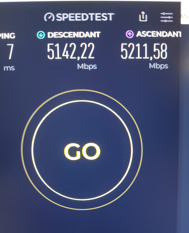

Je viens de refaire un test avec l'application speedtest de mircosoft,voici le resultat:
https://i.postimg.cc/fbGXcQdy/IMG-20250831-181230015-HDR.jpg
Après sur le site internet speedtest
https://i.postimg.cc/Gtc4KLmL/IMG-20250831-181246375-HDR.jpg
et un autre site:
https://i.postimg.cc/wvBKQndK/IMG-20250831-181608467.jpg
Comment expliquer des résultats si différents :pt1cable:
n°11444553
zonka
x58 forever!
Posté le 31-08-2025 à 21:01:12  profilanswer
Le speed test du navigateur utilise du code interprété (java, PHP, j'suis plus au fait), alors que dans l'application c'est du 'vrai' code, plus rapide.
En tout cas ça prouve que ta carte fonctionne très bien en 5gbits à la moitié de sa  bande passante sur PCIE 4x au lieu de 8x
À mon sens pas besoin de changer de CPU/config donc.
Par contre , et au risque de me répéter, si tu télécharges un vrai fichier sur un disque dur ne sois pas surpris d'avoir du 1-2 gbps
