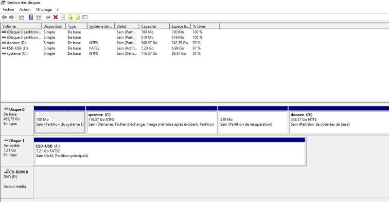

Posté le 17-01-2026 à 11:41:22  profilanswer
Bonjour,
Et dans le gestionnaire de disque ?
un exemple de mon portable en win10.
https://i.goopics.net/800/k9be79.jpg
si tu as le usb sans lettre il n'apparaitra pas dans les péripheriques et lecteurs
n°11463951

Non effectivement il n’apparaît pas

n°11463960
gladiator7​5
Posté le 17-01-2026 à 16:34:34  profilanswer
fabcoq a écrit :
c'est quoi qui n'apparait pas
le lecteur usb ?
la lettre du lecteur ?
si c'est la lettre il faut faire un clic droit et choisir l'option qui permet de lui donner une lettre.
J’ai uniquement les disques de base C et D avec les disques sata que j’avais ajouté au fil du temps
n°11463961
Quand je mets la clef de 4go elle apparaît bien quelque soit le port usb2/3 dans gestion des disques …
Franchement c’est à n’y rien comprendre
https://www.noelshack.com/
https://image.noelshack.com/minis/2026/03/6/1768665176-img-5218.png[/url]
Message édité par gladiator75 le 17-01-2026 à 16:55:19
n°11463964
fabcoq
Posté le 17-01-2026 à 17:12:48  profilanswer
comme elle apparait il faut lui associer une lettre
le lien ne fonctionne pas, je suppose que c'est le grand rectangle disque amovible
en faisant un clic droit sur le rectangle de la clé
tu as une option pour ajouter cette lettre, en général elle est proposée.
en validant la clé devrait être visible dans l'explorer de fichier.
n°11463972
gladiator7​5
Posté le 17-01-2026 à 18:31:08  profilanswer
Je n’ai pas de rectangle disque amovible.
En fait , j’ai disque 0 (C) avec notamment le système , disque 1 (D), disque 4 (E), disque 5 (F), disque 6 (V) et le CD ROM.
Quand j’utilise la clef de 4go c’est disque 7 et quand je fais un clef droit pour modifier la lettre de lecteur, c’est H. Rien quand je mets une autre clef
Message édité par gladiator75 le 17-01-2026 à 18:49:23
n°11463998
fabcoq
Posté le 17-01-2026 à 20:54:39  profilanswer
ok la clé n'est donc pas visible.
Bon et quand tu mets la clé est-ce quelle est visible dans le bios. ?
n°11463999
fabcoq
Posté le 17-01-2026 à 20:56:54  profilanswer
Est-ce que tu as le disque d'installation de win 10 ?
n°11464045
gladiator7​5
Posté le 18-01-2026 à 12:00:56  profilanswer
Impossible d’accéder au bios car je relance il cherche à faire des mises à jour, et après impossible de faire F2.
J’ai tenté à nouveau de réinitialiser mais erreur
J’ai le disque Windows mais version 8 quand j’ai acheté l’ordi
