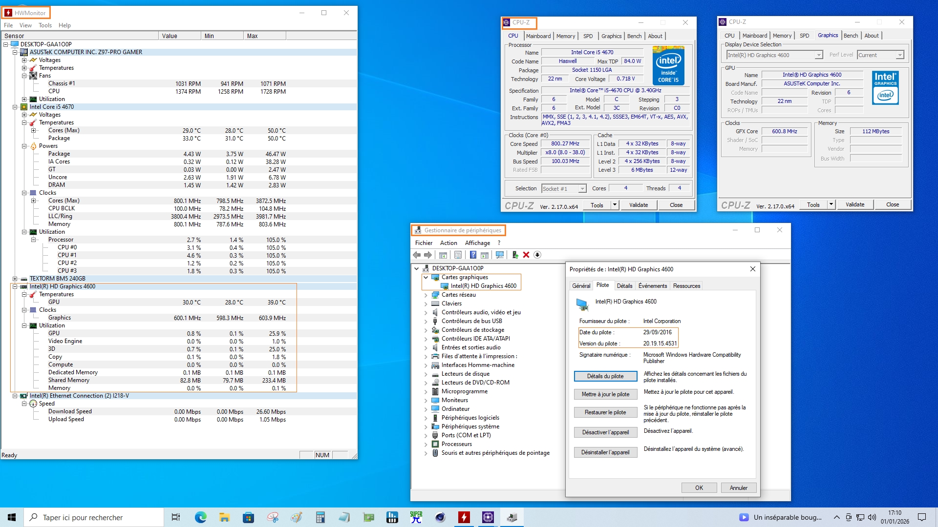

j'ai un pc i5 4670 3.4-3.8 turbo/hd 4600 windows 10 22H2 ESU   (une cg gtx 1050 ti 4 go a été enlevée du pc)
carte mère Asus Z97 proche d'une H87
8 go de ram ddr3 1600
1 ssd 240 Go type M2 sata  'systeme windows'
screen écran il a quelques minutes, ce jour 01/01/2026  --> est-ce que ça marche chez toi avec le hd 4600 Intel ou pas ?
   avec hwmonitor, gestionnaire de périphérique, cpuz
      hwmonitor:  https://www.cpuid.com/softwares/hwmonitor.html
      cpuz:  https://www.cpuid.com/softwares/cpu-z.html
      hebergeur d'image:  https://rehost.diberie.com/Host
   https://rehost.diberie.com/Picture/Get/t/478940
https://rehost.diberie.com/Picture/Get/f/478949

D'après ces screen , ta cg gtx750 est reconnu.
Elle devrait être visible dans le bios.

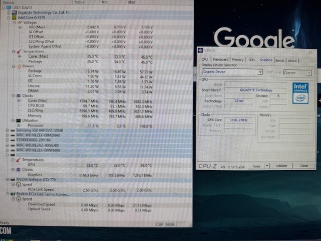

celestins a écrit :
et bien voilà des infos   :)
tes 2 cg hd intel 'hd 4600' et '770' sont connectées au PC dans hwmonitor
la gtx 770 ne semble pas reconnu, rien dans cpuz
la 4600 est dans cpuz comme la cg en service
la 4600 est 'mal reconnue' dans hwmonitor, on ne voit pas son nom
---> tu peux enlever la gtx 770 du slot pcie carte mère, elle semble HS
faire un test  avec seulement la hd 4600 et écran hdmi sur carte mère
pour voir si le pc marche correctement
Merci...j'essaie de faire cela demain...je n'ai plus de son non plus

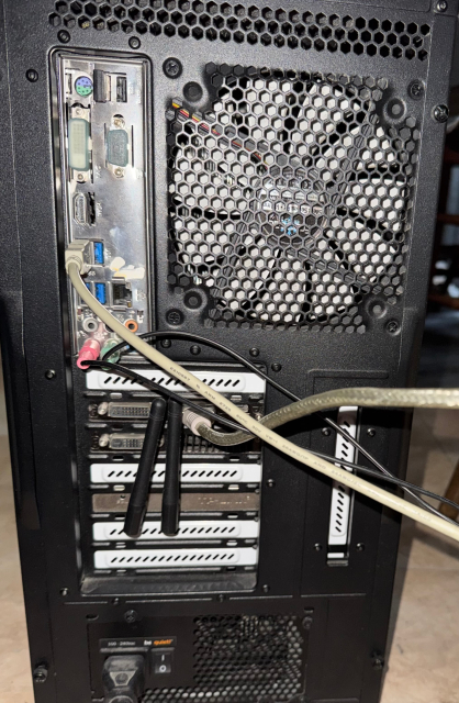

Pour l'instant rien enlevé...j'ai fait une photo des branchements de mon pc. En précisant que le cable HDMI relié à mon écran est en bas près des antennes wifi.Avant, il était raccordé à ma CG juste au dessus du câble Ethernet beige        https://si3.photorapide.com/invites/photos/2026/01/02yhdost.jpg

Pour l'instant rien enlevé...j'ai fait une photo des branchements de mon pc. En précisant que le cable HDMI relié à mon écran est en bas près des antennes wifi.Avant, il était raccordé à ma CG juste au dessus du câble Ethernet beige        https://si3.photorapide.com/invites [...] yhdost.jpg
En fait, mon écran est relié à la carte graphique qui est en bas….alors que pas détectée dans le matériel….
C’est lorsque je connecte à la carte mère que j’ai écran noir
n°11461517
gladiator7​5
Posté le 04-01-2026 à 09:19:47  profilanswer
