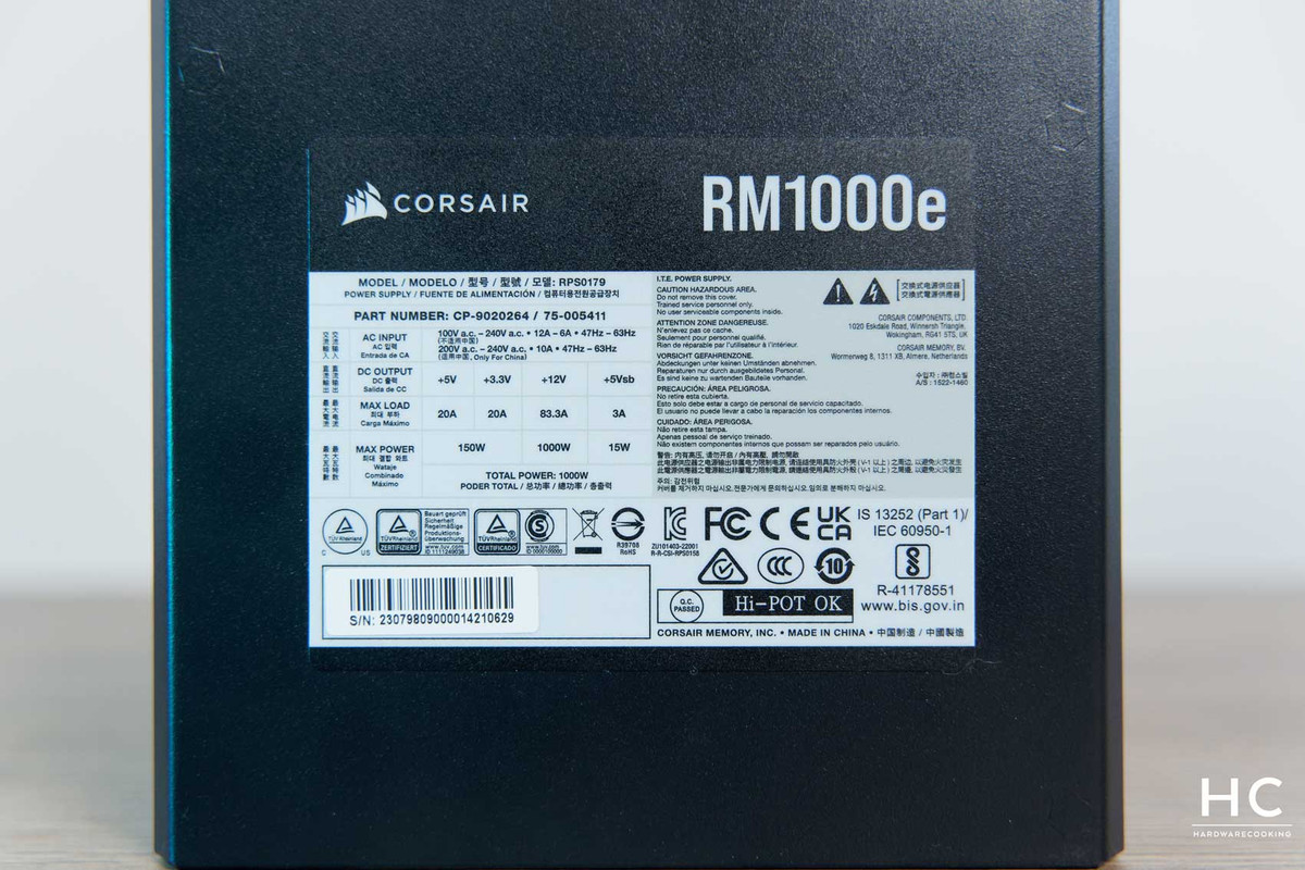

Bonjour
Svp la rm1000e est monorail ou multirail  ?
https://i.postimg.cc/MGmx5WWq/test-corsair-rm1000e-21.jpg
Si on se fie a l autocolant de l alim (83.3Ax12V)
C est monorail non  ?

vu que y a qu'un seul +12 volts c'est du Monorail, mais de toute façon le Double Rail c'est fini depuis belle lurette ça il me semble.
si c'était un double Rail y aurai deux ligne un +12V1 et un +12v2, en sachant que les deux lignes en double Raille on un légère dépendance par exemple si tu pompe 60% ou plus d'un des deux raille ça baisse la puissance en Watts de l'autre.
La bequiet atx 3.0 1000w a 2 rails (en ayant vu une photo de l autocolant )

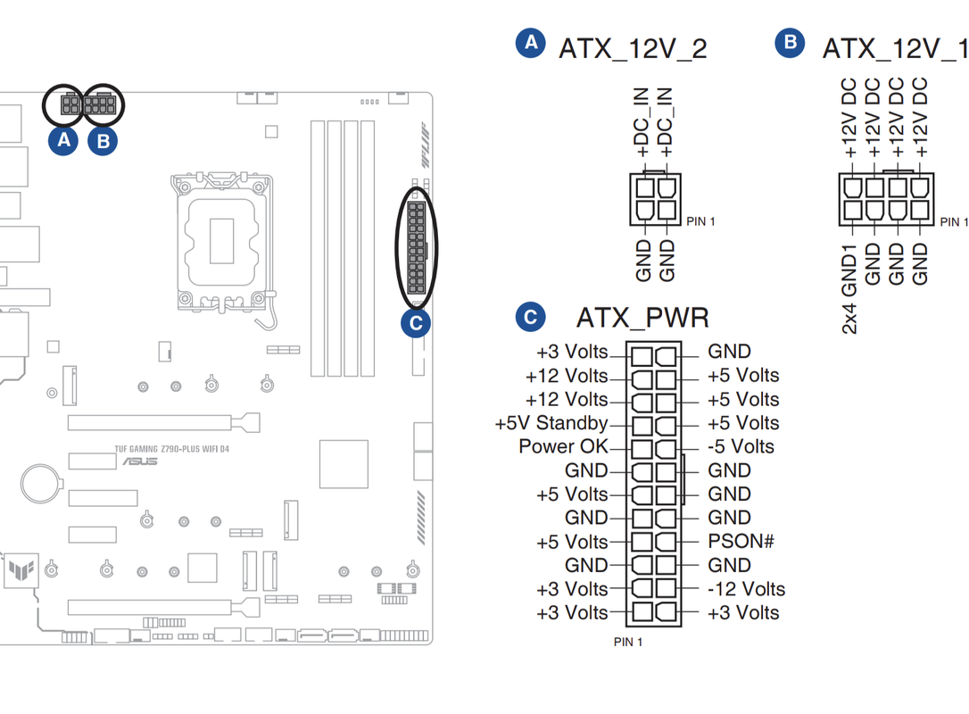

J'ai une petite question, je pense qu'elle a déjà été posé mais j'ai pas vraiment trouvé de réponse clair.
J'ai acheté une 850x avec une carte mère Asus TUF Z790, avec de l'oc prévu mais pas avant 1 an ou 2.
En revanche, j'ai bien envie de tout câbler directement proprement, je me retrouve donc avec un connecteur 8 pins pour le CPU ça ok, un connecteur 4 pins CPU.
Pour le 4 pins, j'ai dans la boîte un 4+4 de dispo, je peux l'utiliser sans soucis avec uniquement 4 pins et laisser l'autre partie a l'air libre dans le boîtier ?
Pour la CG, c'est la même idée, j'ai un 8 et un 6, mais pour le 6 c'est un 6+2, je peux utiliser le 6 et laisser le 2 libre dans le boîtier ?
Sur les nombreuses vidéos tuto et explications je dirais oui mais j'avais besoin de poser la question
Merci !
n°11266845
lapin
Posté le 25-07-2023 à 12:43:58  profilanswer
Il me semble que oui c'est possible, du moment ou c'est un Y, le second connecteur peu être en l'air.
cependant si sur la Carte mère y a bien deux fois 4 pins alors ne mettrait les deux car si non y a risque que la carte mère ne démarre pas.
regarde à ATX_12V_1 je te recommande de mettre les 8 pins du ATX_12V_1

Merci pour ton retour,
Ce n'est pas cette carte que j'ai , celle que j'ai c'est celle là :
https://www.asus.com/fr/motherboard [...] 0-plus-d4/
Avec un 4+8 pas 2 8 pins
C'est pour ça que je posais la question

je pense que tu dois peuplé intégralement les 8 pins du ATX_12V_1 sans ça la carte mère ne démarrera pas.
n°11266868
Lockheed95
Posté le 25-07-2023 à 15:02:26  profilanswer
Ah oui bien sûr le 8 pins est indispensable de ce que j'ai compris, ma question concerne uniquement le 4. J'ai un 8 qui va sur ce port c'est sur, je me pose la question pour le 4, le 12V_2 de cette image :
https://i.postimg.cc/MpCYYjFn/Scree [...] 145820.png
J'ai un cable qui va me permettre de faire 4+4 , je peux donc prendre ce câble utilise la moitié et laisser l'autre moitié sur le côté
Exactement comme cette KB :
https://help.corsair.com/hc/fr/arti [...] -4-broches
n°11266869
lapin
Posté le 25-07-2023 à 15:07:14  profilanswer
dans un premier temps tente de ne brancher que le Connecteur B soit ATX_12V_1.
je pense que le ATX_12V_2 c'est au cas ou tu OC ça permet d'évité que le câble ATX_12V_1 ne surchauffe en cas d'OC.
n°11266872
Lockheed95
Posté le 25-07-2023 à 15:11:04  profilanswer
L'idée justement était de câbler tout le nécessaire sans avoir à refaire le câble management  :sarcastic:
Message édité par Lockheed95 le 25-07-2023 à 15:11:22
n°11266918
It_Connexi​on
Posté le 25-07-2023 à 16:28:18  profilanswer
Le 2ème connecteur ATX 12V est généralement utilisé pour les OC extrêmes ;)
