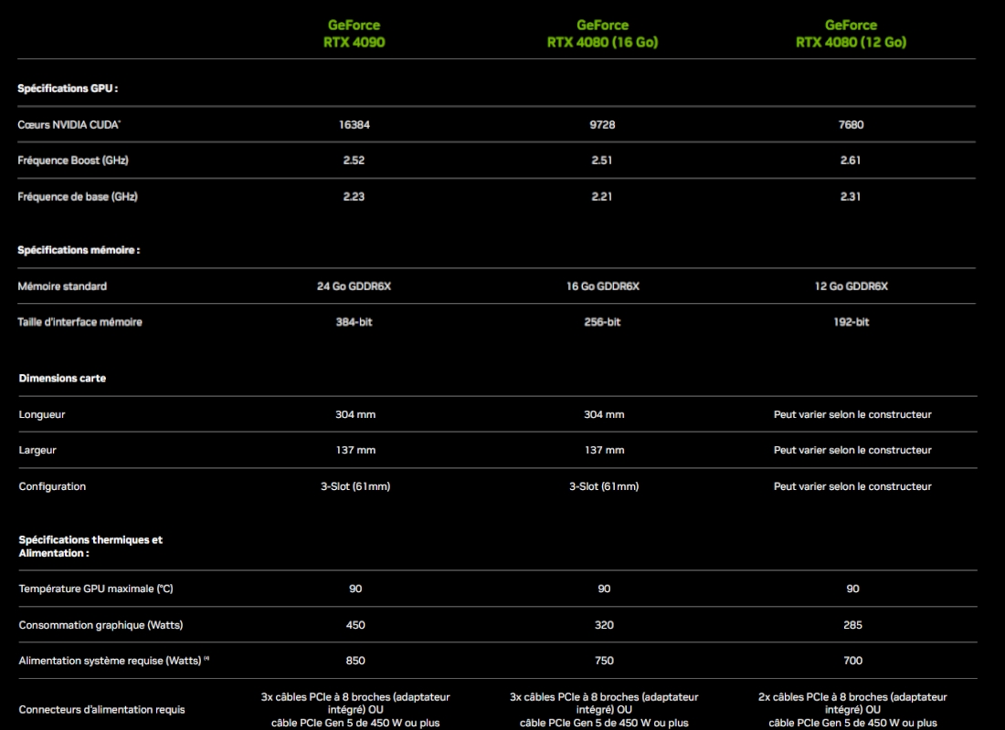

Posté le 29-09-2022 à 18:25:06  profilanswer
Bonsoir  [:cetrio:1]
Actuellement possesseur d'une alimentation 750W, je vais prochainement changer mon GPU (RTX4090, normalement) et donc cette alimentation ne sera pas suffisante. Je voulais attendre les modèle au format ATX3.0 elle ne seront dispo qu'en décembre, Je voulais me tourner donc sur la Corsair HX1200 80PLUS Platinum et je voulais connaitre vos avis ? J'ai lu que Corsair en alim c'était du chinois sauf pour le HDG. (Je me tourne sur du corsair car mon PC est full équipé Corsair, je sais, ça ne sert à rien mais j'ai des tocs)
Sachant que le futur GPU en question demande 850W, qu'un adaptateur 12VHPWR sera fournit avec pour rendre possible les branchement avec les alimentations ATX2.xx.
Et-ce que ça craint vraiment ? Je suppose que non mais ça parle de câbles qui grillent, ça me parait un peu abusé, je doute que les fabricants se permettent cela.

Monsieur Locke a écrit :
Bonsoir  [:cetrio:1]
..Sachant que le futur GPU en question demande 850W..
450w pour la 4090  ;)
Perso je testerais la 750w, ça doit passer, surtout si c'est une bonne alim.
Message édité par xpi17 le 29-09-2022 à 18:42:39

Monsieur L​ocke
Posté le 29-09-2022 à 18:55:38  profilanswer
Oui mais en configuration requise c'est bien 850W
https://rehost.diberie.com/Picture/Get/f/89987
J'ai pas mal de matériel de branché en plus.
Ou alors je reste en 750W le temps que les ATX 3.0 sortent et de là je prend un alimentation solide et futur proof ?
Message édité par Monsieur Locke le 29-09-2022 à 18:56:07

n°11157690
tigrou0007
Posté le 29-09-2022 à 22:57:19  profilanswer
Même si ca passe elle risque d'etre en PLS en charge, pas terrible :/

Monsieur L​ocke
Posté le 30-09-2022 à 06:43:25  profilanswer
Je vais UV le GPU le temps que les atx 3.0 soient dispo, ça sera plus sage.

xpi17
Posté le 30-09-2022 à 08:33:16  profilanswer
L'alim va chauffer, c'est clair, mais la cg fonctionnera sans soucis je pense, 460w en charge selon les premiers retours.
Surtout qu'on parle d'une carte graphique a plus de 2000 euros. C'est débile de ne pas vouloir mettre 100 400 balles pour acheter une meilleure alim.
