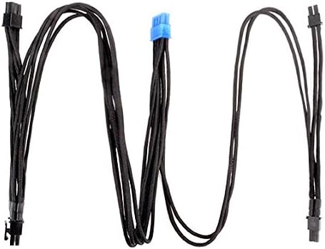

Par contre le cable propose d'un côté un 8pin à brancher sur l'alim, et de l'autre côté c'est séparé en 2 sorties de 6+2
https://m.media-amazon.com/images/I/41k2SnsiNGL._AC_.jpg
Si je prends qu'un seul cable pour alimenter les deux connecteurs 8pins de la CG je vais pas manquer de puissance ? A la limite je peux en prendre 2, mais pour 40€ autant acheter une nouvelle alim finalement je pense.
Pour le coup je n'ai pas trouvé d'autres ref du cable "simple" 8 pins PP06BE-PC235

J'étais pas allé plus loin que ça dans la "trouvaille" du cable.
Mais oui, une grosse CG alimentée par 1 seul 8 pins côté alim c'est pas ouf.

La fameuse SST-ST75F-P a 4 connecteurs 8 pins côté bloc, et 6 sorties en tout : 2x8 + 4x6.
S'il ne retrouve pas ses cables d'origine, il peut peut-être s'en sortir pour pas trop cher avec un cable PP06B-2PCIE70 et un adaptateur 6 vers 8.
Pour moins de 30€ fdpout.
Je suis pas hyper fan de cette solution ceci dit.
Les cables d'origine sont bien décrits chez Silverstone :
2 x 8/6-Pin PCIE connector(550mm)
2 x 6-Pin PCIE connector(550mm)
Reste la question du layout pour le PP06B-2PCIE70. Les plus à même de répondre c'est Silverstone.
D'ailleurs, la même question se pose pour le SST-PP06BE-PC335.

Pour bien résumer tout cela, je ne vois qu'un seul choix : Le kit de silverstone, dispo chez un vendeur partenaire fnac. Il y a tout ce qu'il faut en pci-e et je m'assure de pas cramer la carte.
https://www.fnac.com/mp26302466/Sil [...] tation/w-4
D'un autre côté, je peux aussi me tourner vers une nouvelle alim.
Comme a dit TotalRecall, pourquoi mon ami ne cherche pas ses cables ? C'est la question que je me pose. C'est la première chose que je lui ai dit. On verra bien s'il les retrouve... je peux pas le faire à sa place.
La morale de l'histoire, si vous prenez une alim modulaire, pensez bien à garder les cables en lieu sur !
