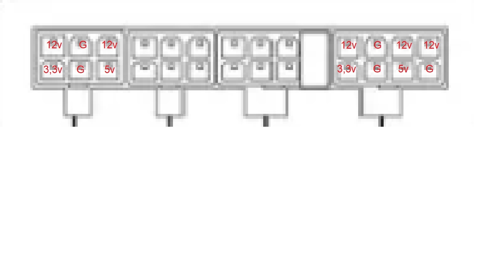

Sur mes alim ANTEC, j'ai des sorties 6pins pour les cables SATA/molex/... et 8pins pour les Pcie.
En réalité, les sorties 8pins sont des les mêmes que les 6pins auxquelles il a été ajouté un contact "12v" et un contact "Ground".
https://rehost.diberie.com/Picture/Get/t/180205
