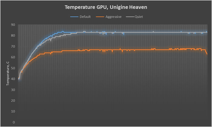

Chez Hightech Legion ils ont la même chose que moi : http://www.hitechlegion.com/review [...] imitstart=
As far as temperatures were concerned, the card idled at a 31C and ramped up to its peak operating temperatures of between 67 and 70C. The only time the fan was ever audible was when we had the card overclocked further and needed to set it to aggressive, and even at that point it was very quiet, considering the 72% fan speed.
Chez Bjorn3D également : http://www.bjorn3d.com/2015/07/evg [...] clocked/5/
Ils ont comparé les modes de ventilation "agressif" et l "quiet"/:
http://www.bjorn3d.com/wp-content/uploads/2015/07/temperature.jpg?79ad0d
Perso j'ai fait un "demi agressif que je vais un peu augmenter encore à mon avis:
http://i.imgur.com/G1pCZ2B.png.
Message édité par mukumi le 18-01-2016 à 20:34:55

Je t'ai mis deux tests qui appuient mes dires. Chaque test a ses spécificités. Techpowerup teste sur une table de bench sans aucune ventilation et avec le profil par défaut de ventilation (cfr mon post plus haut où effectivement avec le profil par défaut ça tape dans les 76/80°).
Perso j'ai deux 140mm à l'avant & deux 120mm en bas qui rafraichissent ma carte et j'ai adapté la courbe de ventilation. Donc oui ça me donne une meilleure température que ceux qui font leur test avec la courbe par défaut sur une table de bench.

Ben c'est toi qui ne lis pas ce que j'écris... Soit. Ca fait trois pages que j'explique que j'ai changé ma ventilation.
Le profil "par défaut" est à chier. Ils visent un silence total et perso je préfère gagner des degrés. Même à 60% on ne l'entend quasi pas dans un boitier isolé.
