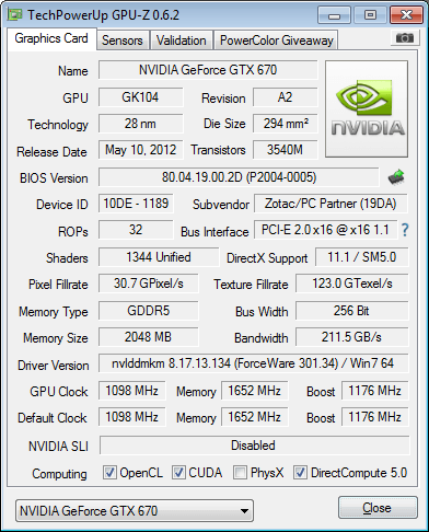

j'ai flashé le SLI avec le bios Zotac AMP! 1098 mhz a stock et depuis je peux monter stable plus haut
le sli ne depasse pas 80° en full et 30° en idle !!
PS: eviter aussi d'utiliser eVga precision désinstallez le pour MSI afterburner + stable en OC
http://tof.canardpc.com/view/336e7 [...] da9407.jpg
ifalna a écrit :
Impossible de flash avec le bios de la zotac (page 362 du topic).
Il me dit firmware image pci subsystem id does not match adapater pci subsystem id
il a reussie apriori  hornetcup mais ta des asus ou gigabyte ?
et flash sous windows ou dos ?
Message édité par vipspike le 16-05-2012 à 20:37:59
faut forcer avec la commande nvflash -5 -6 nomdubios.rom ^^

babaorum
Posté le 16-05-2012 à 21:04:27  profilanswer
flash de la gigabtye avec le bios Zotac AMP >> DONE !
http://gpuz.techpowerup.com/12/05/16/ab5.png

ifalna
Posté le 16-05-2012 à 21:05:36  profilanswer
J'ai réussi à sauvegarder mon bios avec nvflash (asus. Dcu2) pour ceux qui demandaient.
Je vais essayer la commande donnée par hornetcup après manger. Merci.

hornetcup
GTI Addicted
Posté le 16-05-2012 à 21:21:56  profilanswer
oui bien sur on peut reflasher  a l'origine si la gigabyte ne supporte pas l'OC par Zotac
Mon Topic Achats/Ventes
