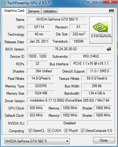

J'ai pour ma part une MSI GTX560Ti o/c avec un Twinfan (pas la fozr) celle-ci : http://www.msi.com/product/vga/N56 [...] D5-OC.html
Mon Vcore varie entre 0.95 et 0.99 au max, ci-dessous les fréquences d'origine et o/c stable sous Batllefield 3.
http://gpuz.techpowerup.com/12/01/14/egu.png
Mon soucis est lorsque je monte à 940MHz sur le core la carte plante plus ou moins (des freezes ingame répétés) ce qui rend impossible de jouer.
Bref j'ai lu qu'il était déconseillé de dépassé le 1.0V en Vcore par rapport à la valeur de base qui est de 0.95V (que je n'ai pas encore touché).
Les températures sont très correctes 71°C MAX sur Furmark en charge (ventilateur latéral dans ma tour qui aide également).
Etant donné que la ventilation de ma CG est renforcé par rapport à celui de base je pense pouvoir monté sans trop de soucis un peu plus haut mais j'aimerais vos avis sur le fait d'augmenter le Vcore ainsi que l'intérêt d'aller au-dessus de 930MHz.
Le 1GHz est je pense impensable je pourrais au mieux taper dans le 970MHz (c'est juste un avis perso mais pas testé).

Tu peut y aller sans soucis mais laisse le link actif avec le core et les shaders c'est plus simple (avec afterburner).
J'ais le modèle un peu en-dessous du tiens et je suis stable sans toucher le vcore à 930/1860MHz et la mémoire à 1050MHz

En idle moi j'ai du 0.9500v et ça peut osciller entre 1.000v et 1.0250v en utilisation.

Ok donc inutile de toucher au vcore à priori ...

La tension à éviter si la carte n'est pas bien refroidi, est aux alentours de 1.1v, plus haut c'est vraiment limite, faut avoir un boitier bien ventilé. En dessous de 1050mv et à 900mhz, ma carte ne tient pas du tout bf3.... Tu devrais réussir le Ghz ou presque avec une tension inférieur à 1.1v je pense...  :love:

J'ai un peu fouiller dans les paramètres de AfterBurner de MSI, et en fait dans les paramètres pour activer la modification du Vcore il y à une information qui indique que la carte gère de manière dynamique cette tension (pour des raisons d'économie d'énergie) et du coup il faut forcer la stabilisation et le déblocage de la modification de la tension du Vocre.
Donc j'hésite à y toucher, mais je vais tenter le 1,050V à 970MHz voir si c'est stable ensuite si tout va bien je monterais de 5 en 5.
Pour mon boitier il est très bien ventilé (enfin je pense), boitier Antec three hundred équipé comme suit :

A 1050mv, tu devrais avoir aucun risque. Si tu tiens vraiment les 970mhz à 1050mv, je chercherais à voir si le gain vaut réellement le coup d'augmenter davantage le voltage, sinon je laisserais comme ça  :D

J'ai testé a 1GHz pour le core et shaders à 2GHz avec la mémoire à 1150MHz (en-dessous le jeu fait des freezes car la mémoire ne se rafraîchit pas assez vite), et le jeu plente au bout de 5minutes.
La température est stable à 68°C.
Tout sa avec un Vcore à 1.05V stabilisé.
Après plantage la carte reprend ses réglages sortie d"usine donc en gros elle à pas apprécié l'o/c.
Avec un Core à 970MHz et une mémoire à 1100MHz tout passe bien pas de plantage pour le moment.
Va donc falloir que je test plus longtemps chaque paramètre et voir la limite de ma carte mais fatalement le 1GHz me paraît bien impossible.
Pour information et ceux qui ne connaissent pas trop la méthode d'o/c :
augmenter la valeur du GPU à 950MHz si sa fait des freezes augmenter la fréquence de la mémoire à 1050MHz pour commencer si sa plante toujours augmenter le Vcore à 1.05V la normalement sa devrait être stable, ensuite il faut faire de même jusqu'à la limite de la carte.
Moi je suis passé à 1GHz pour voir comment elle réagit et visiblement sa n'est pas possible.

Essaye de voir jusqu'où tu peux aller avec un voltage de 1075mv voire 1.1v(mais j'éviterais de rester 24h/24 à 1.1v, pas trop confiance) pour voir si ça vaut le coup, sinon je resterais a 1050mv, surtout que pour cette tension, c'est un oc pas mal du tout   :D
Par contre, pour ce que tu dis d'augmenter la mémoire quand c'est pas stable,la mienne à 1.15v @1005mhz au core, elle n'aime pas du tout les montées de fréquence de la mémoire(1002mhz par défaut)  :sweat: Que ce soit à 1050mv ou 1.1v @900mhz, ma carte ne tient pas les 1050mhz sur la mémoire  :heink:
Une fois que t'auras finalisé ton oc, n'oublie pas de faire un bench sans oc et avec oc pour voir le gain en perf  :sarcastic:

Alors voici tous mes Benchs sur 3DMark11 en Performance :
Stock (832/1002): http://3dmark.com/3dm11/2558618                   Score graphique : 4316
900/1020 : http://3dmark.com/3dm11/2558689                             Score graphique : 4634  - Soit +6.9%
930/1020 : http://3dmark.com/3dm11/2558747                             Score graphique : 4762  - Soit +9.4%  :D
950/1050/1.05V : http://3dmark.com/3dm11/2558784                    Score graphique : 4853  - Soit +11.1%
970/1050/1.05V : http://3dmark.com/3dm11/2558848                    Score graphique : 4932  - Soit +12.5%
1000/1070/1.07 : http://3dmark.com/3dm11/2558883                    Score graphique : 5051  - Soit +14.6% :love:
Moi je pense rester sur 930/1020 car au-dessus les gains sont de 5% max et avoir un Vcore de 1.07v ne me plait pas trop, je rpéfère rester avec un vcore stock.
A partir de 950/1050/1.05V il s'avère que sur furmark des artefacts apparaissent donc je vais rester sur 930/1020.
Ps : quelle est ton modèle de carte?
Moi c'est une MSI non catalogué sur le site france de MSI (va comprendre pourquoi) une sorte de Twin forz III avec un dual fan et o/c à 832MHz.
Message édité par Nightmarers le 15-01-2012 à 23:50:28
