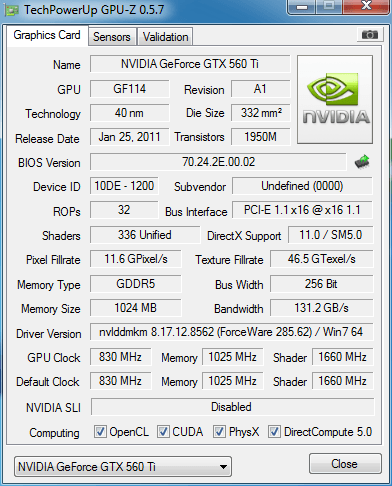

Salut à tous,
alors je profite de ce post consacré à la GTX560 Ti pour vous expliquer mon problème car je pense qu'il y à de l'arnaque dans l'air (sauf grosse erreur de ma part mais je n'y crois pas).
J'ai acheté un GTX560Ti version générique chez GROSBILL, bref tout content de moi je rentre je l'installe proprement en lieu et place de ma HD4890 Vapor-X.
Ensuite je lance GPU-Z et voici donc ce qu'il m'affiche :
http://gpuz.techpowerup.com/12/01/12/2m7.png
Alors à moins d'être un idiot fini 336 cuda pour moi sa correspond à une GTX560 et non une GTX560 Ti, mais quizz de la version indiqué qui est bien identifié "Ti".
Sa sent la modification de BIOS à plein nez mais j'aimerais confirmation avant d'aller leur rendre (jeté à la tronche) en leur indiquant bien qu'ils abusent de vendre du matériel sans s'assurer du produit.
Bref merci d'avance à vous.
Message édité par Nightmarers le 12-01-2012 à 22:09:07
n°8185833
-the_unfor​given-
frakkinn home : 1123.6536.5321
Posté le 12-01-2012 à 22:20:27  profilanswer
les fillrates ne sont pas bon aussi
Message édité par -the_unforgiven- le 12-01-2012 à 22:20:37
FACEBOUKE , bordel a photos :o
n°8185835
Nightmarer​s
AMD Game
Posté le 12-01-2012 à 22:21:24  profilanswer
Oui en plus, donc ma grande question :
C'est quoi cette daube que j'ai acheté? LOL
n°8185837
Fab76
Après la pluie...
Posté le 12-01-2012 à 22:23:03  profilanswer
Incroyable ton histoire :heink:
Comme tu l'as bien remarqué, c'est effectivement les caractéristiques d'une GTX560.
Peux-tu faire un bench pour confirmer (celui de ton choix) en précisant la réso et les réglages.
Je fais de même, comme ça tu seras fixé.
---> Feedback
n°8185841
-the_unfor​given-
Posté le 12-01-2012 à 22:24:28  profilanswer
ben ca a l'air d'une non Ti  :D
tu devrai vérifier avec d'autre logiciel pour en etre sur
Edit : +1 pour le bench
Message édité par -the_unforgiven- le 12-01-2012 à 22:25:04

Nightmarer​s
AMD Game
Posté le 12-01-2012 à 22:27:22  profilanswer
Alors je DL 3D Mark 2011 et je vais te dire mon résultat.
Résolution pour ma part je la mettrait en 1680x1050 et je t'indique mes réglages.
Bon alors en réalité voici mes réglages 3DMark 2011 :
Résolution : 1280*1024
Run : Full 3DMark 11 Expérience et "Centered"
résultat : "en cours"
Pourrais-tu m'indiquer un autre soft que GPU-z s'il te plaît.
Message édité par Nightmarers le 12-01-2012 à 22:32:03

830 Mhz pour le GPU et 1025 mHz pour la GDDR5, c'est bien ça ?
GpuCapsViewer
---> Feedback

Fab76 a écrit :
On fait comme ça alors :jap:
Erreur dans la résolution : 1280*1024
Bon bref mode : Benchmark test only
résultat : 3898
Avec les détails :
Graphics Score    -     3829
Physics Score      -     4294
Combined Score   -     3895
GraphicsTest 1    -      18.05 FPS
GraphicsTest2    -       18.27 FPS
GraphicsTest3     -      23.64 FPS
GraphicsTest4     -      11.39 FPS
PhysicsTest        -      13.63 FPS
CombinedTest     -      18.12 FPS
Message édité par Nightmarers le 12-01-2012 à 22:53:56

Fab76 a écrit :
GpuCapsViewer
Pas de changement :
https://lh4.googleusercontent.com/-Sz_n24yngS4/Tw9VPgiSUSI/AAAAAAAADGY/Tq_ljD1gDKs/w384-h559-k/GTX560%2Bfausse%2Bti%2B336%2Bcuda.png
n°8185887
Prums
je suis occupé la...
Posté le 12-01-2012 à 22:55:25  profilanswer
tu es en PCI-E 1.1
FeedBack
n°8185891
Nightmarer​s
AMD Game
Posté le 12-01-2012 à 22:57:29  profilanswer
Prums a écrit :
tu es en PCI-E 1.1
Oui vielle CM mais je change pièce par pièce on va dire XD
