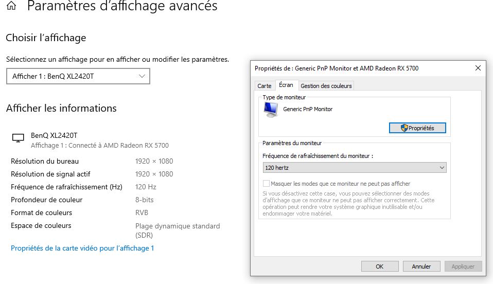

Le mode de performances élevées de Windows ne change rien, comme attendu.
Chill ne fonctionne pas non-plus.
aldaron57 a écrit :
Un dernier truc tant qu'à faire à vérifier, ça ne coute rien, essaye de faire comme moi, bon j'ai fais des screens pour aller plus vite :
À part la profondeur de couleurs et le mode de mise à l'échelle tout était déjà réglé comme cela. Par acquis de conscience j'ai changé ces paramètres mais forcément ça ne change rien à l'histoire. Merci quand-même  ;)
Faudrait voir avec les outils de tweaking s'il n'y en a pas un qui permet de forcer un état de performance... Et dire que Wattman le permet avec les gen antérieures, ça m'énerve  :pt1cable:
D'habitude je n'achète jamais directement les nouveautés. D'habitude j'ai raison  :o
Mon topic achats & ventes

@PowerMarcel : Pour ton soucis de carte qui reste en basse fréquence, au lieu de mettre le VSR, vérifie qu'il n'y ai pas la Vsync ni une limite de FPS, et si ça ne va toujours pas, essaye de forcer l'AA dans le jeu qui pose problème.
n°10621192
PowerMarce​l
Full Chip Crew
Posté le 22-08-2019 à 00:43:20  profilanswer
Je met toujours une limite de FPS à 72 pour un confort maximum (écran freesync 75Hz), mais même en l'enlevant ça n'aide pas.
Oui disons que je dois trouver le bon équilibre pour charger la carte graphique avec les filtrage pour forcer un fonctionnement optimal.
Heureusement dans les titre récents elle fonctionne normalement, Rage 2 en ultra capé à 72 FPS est parfaitement fluide.
Reste que j'aimerais aussi une solution pour l'affichage bureautique/web/vidéo.
Désactiver l'accélération matérielle sur Firefox me donne un feeling vraiment désagréable, j'ai l'impression d'employer un vieux PC bureautique en Core 2 Duo  :pfff:
T'as essayé le soft du post de AwsomeRelique :
https://www.igorslab.media/morepowe [...] oftware/2/
https://www.igorslab.media/en/makin [...] -tutorial/
Parcontre c'est assez délicat, faut bien faire son truc au risque d'avoir de mauvaises surprises.
Sinon si j'ai bien compris ton soucis fps c'est seulement avec certains jeux anciens, t'as déjà essayé de créer un profil pour ces jeux et d'activer l'o/c auto ou de le faire manuellement ?!
En plus chez moi même si la freesync n'est pas reconnu avec mon écran, lorsque je crée un profil manuellement deux autres options apparaissent alors quelles n'y sont pas dans la parte "paramètres généraux".
Apparait radeon freesync et radeon anti-lag, les deux sont désactivables, faudrait que tu tests si ça n'est pas déjà fait.
Pour  l'affichage bureautique/web/vidéo j'ai pas de soucis, peut être de temps en temps un léger décalage d'affichage lorsque je scroll avec la souris, j'ai bloqué dans "paramètres généraux" la fréquence max en rapport avec mon écran, tout comme je l'ait fait ici :
http://img110.xooimage.com/files/7/b/b/capture-567d877.jpg
Tu n'as pas d'autres carte video intégré par hasard ? genre celle d'intel ? si oui tente de la désactiver dans le bios pour voir.
Message édité par aldaron57 le 22-08-2019 à 15:14:28

MorePowerTool n'a pas les paramètres dont j'ai besoin hélas.
Les paramètres d'oc, dans Wattman ou Afterburner par exemple, permettent d'augmenter les fréquences gpu/ram maximale mais pas de fixer les fréquence - empêcher les fluctuations - ou au moins de paramétrer une fréquence minimale.
Mon iGPU est bien-sûr désactivé.
Message édité par PowerMarcel le 22-08-2019 à 16:26:10

La fréquence GPU fluctue toujours, ce qui est normal avec le FRTC mais cette fois la VRAM reste à fréquence maximale. WHAOUUU DU 72 FPS CONSTANT SANS STUTTERING !
Bon bon bon, auraient-t'ils réparé les pilotes 19.8.1 en les faisant passer WHQL ?
Je vous informerai de la suite  :)

T'es en mono ou dual screen ?
n°10621575
PowerMarce​l
Full Chip Crew
Posté le 23-08-2019 à 00:55:02  profilanswer
Mono screen
j'ai appliqué comme d'habitude le FRTC à 72 (écran freesync 75Hz), freesync activé, pas de V ou enhanced sync.
Pourquoi tu fais ça ? C'est pas mieux de laisser le freesync monter à 75Hz ? Vraie question: je ne pratique pas le freesync mais il faudra que je le configure pour madame quand elle changera sa GTX1070 pour une ATI.
Le problème est que quand tu paramètres une limite de framerate il y a quand-même de très légères fluctuations de ce dernier et donc tu vas te retrouver quelques fractions de secondes à 71 ou 73 FPS.
En pratique en définissant FPS = Hz du moniteur tu as un tearing dégelasse. FPS = Hz - 3 ça fonctionne au poil.
