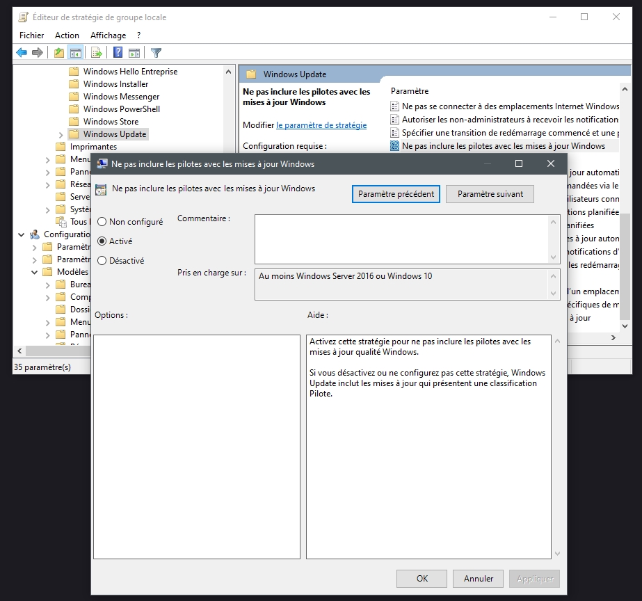

lestanquet a écrit :
Ouep ça je n'ai pas fait. Je vais tester. Ou sinon au pire j'attendrai que ce soit fix si ça l'est un jour. Merci
Je suppose, si tu as une version pro de Windows, tu as effectué ce réglage dans le GPEDIT ?
https://rehost.diberie.com/Picture/Get/f/216531
Et après seulement, tu peux réinstaller un driver.

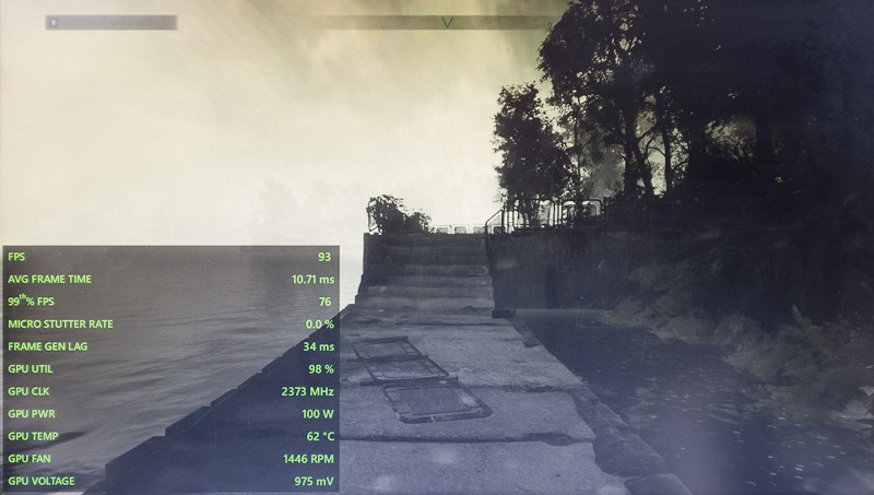

J'ai testé AFMF avec le benchmark de Chernobylite. Le résultat est rigolo. Avec ou sans AFMF le bench renvoie la même valeur de FPS, par exemple 55.
Par contre dans l'affichage écran d'adrénaline la valeur est doublée soit 110 FPS.
Pas vu de différence du point de vue qualité image.

Pas de différence en jeu mais je pense que c'est normal car mon écran est limité à 60hz.
Comment voir dans ces conditions un taux d'images qui dépasse les 60 FPS ?
(RX6600 en 1920x1080 avec amd-software-adrenalin-edition-23.30.01.02-win10-win11-insider-preview-afmf-oct13-rdna.exe)
https://i.postimg.cc/Gp85PXMY/AFMF.jpg
