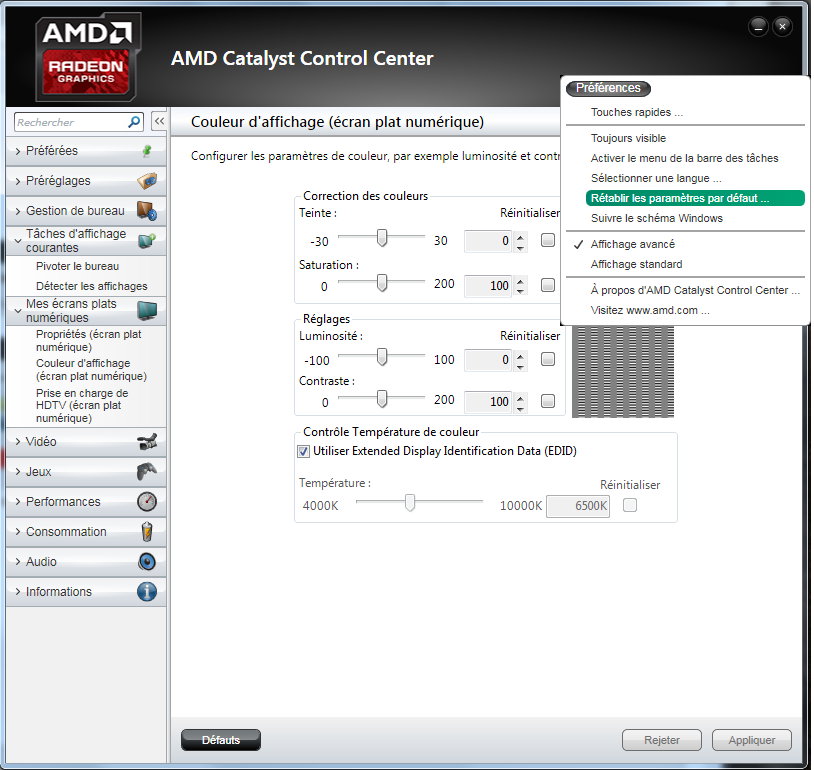

Posté le 11-12-2014 à 18:59:04  profilanswer
Omega me fait encore un écran rose sur un dual screen, je suis restée bloquée au 14.4, toutes les autres versions supérieures j'avais des problèmes.
n°9355405
Gein
Posté le 11-12-2014 à 19:09:28  profilanswer
Pour éviter ce problème il faut faire un "Rétablir les paramètres par défaut"
Ou tester le "utiliser EDID"
http://reho.st/self/de03758c22b7d9634b89569d020a0c2402be9ba8.png
n°9355463
Kroma X am​orK
Angel's demon
Posté le 11-12-2014 à 19:47:43  profilanswer
Je tenterai à la prochaine màj, marre d'installer/désinstaller les drivers sans savoir ce qui va me tomber dessus à chaque fois. :D

Posté le 11-12-2014 à 23:20:22  answer
tiens , merci pour l'info
j'ai quelques soucis de justesse de couleur aussi avec les derniers drivers
faudra que je teste ça  :jap:

"Mon écran est plus rose que la normale ?" Ou encore "Mes fréquences en IDLE sont toujours hautes !"
Solution :
Il suffit de restaurer les paramètres d'usine dans le CCC.
Options > Preference > Restore factory defaults
FP ...
Ou décocher : "Utiliser Extended Display Identification Data (EDID)"
Dans : "Couleur d'affichage (écran plat numérique)"
Réorganisation du FP (Raptr passe au chapitre paramétrage par exemple ;))
