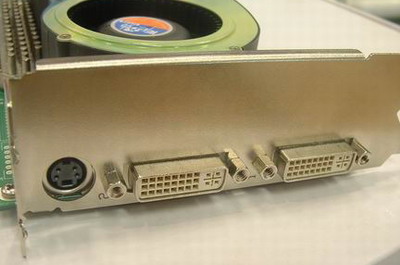

Posté le 03-02-2005 à 13:57:03  profilanswer
Je précise tout de suite : j'ai pas tout lu les 33 pages !!
Y'en a qui ont monté un nvSilencer5 sur une 6800Ultra ? Ca donne quoi ? Faut bricoler (à cause du double blacket) ?
Pour info, ma carte a le design de référence !

Posté le 03-02-2005 à 14:09:26  profilanswer
Les 6800GT et Ultra ont quasiment le meme PCB, le NV Silencer passe donc sur la Ultra sans probleme.

Posté le 03-02-2005 à 14:13:26  profilanswer
Ca je sais!!
Les questions que je me pose: le refroidissement sera-t'il vraiment efficace par rapport au refroidissement d'origine de la ultra (qui est bien meilleur que ceux des GT) ?
Pis, il parait qu'il faut bricoler les brackets (pour le passage d'air). Qu'est-ce qu'il faut faire exactement ? C'est risqué ?

Mais t'es têtu !!
D'une part, la leadtek ne suit pas le design de référence, donc je m'en tape complètement !!
Pis, si tu trouve que ça :
http://www.tweak.pl/images/6800gt.jpg
http://image2.sina.com.cn/IT/uploa [...] 670919.jpg
c'est tout pareil que ça :
http://www.overclockers.ru/images/ [...] ront-b.jpg
http://hardware.mydrivers.com/page [...] age009.jpg
Ben faut vraiment que tu ailles faire réparer tes yeux !
