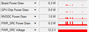

Bonjour,
J'ai une RTX 4060 8GB et d'après OCCT elle consommerait au repos 52W, sans doute un bug ?
En test 3D standard elle suce 115W.
Ya-t-il un moyen de connaitre par un programme la vraie valeur de la conso de ma 4060 SVP ?
Merci pour vos avis.

n°11353937
bitubo
GT Turbo Addict
Posté le 18-08-2024 à 19:23:51  profilanswer
essaye de vérifier avec GPU-Z par exemple
n°11353944
Iksarfight​er
Posté le 18-08-2024 à 19:52:49  profilanswer
OK je teste.
La valeur donnée par OCCT semble être "Board Power Draw" de GPU-Z et être la somme de PWR_SRC Power Draw et de GPU Chip Power Draw.
Au repos cela donne 51,8W = 47,5W + 4,3W
A fond cela donne     116W = 47,5W + 68,5W
C'est quoi en fait PWR_SRC Power Draw ?
Message édité par Iksarfighter le 18-08-2024 à 19:52:58
n°11353950
Iksarfight​er
Posté le 18-08-2024 à 20:38:12  profilanswer
Bon ça semble un gros bug tordu ou bien personne n'y pige rien. En tout cas le fan de la carte au repos ne tourne pas donc ya pas 52W qui partent là-dedans.
https://forum-en.msi.com/index.php? [...] le.387442/
Basons-nous sur le "GPU Chip Power Draw" je pense.
Message édité par Iksarfighter le 18-08-2024 à 20:38:59

Posté le 18-08-2024 à 22:32:29  profilanswer
Et le soft HWi donne quoi ? Souvent il est plus fournit au niveau des différentes sondes. :jap:

Posté le 19-08-2024 à 10:31:28  profilanswer
Hello Iksarfighter, y a pas une histoire de conso un peu élevée car tu as plusieurs moniteurs aussi ?
on en parlait il me semble il y a quelques pages.
je suis pas chez moi là tout de suite mais chez mon Frangin, conso de sa 4070 Ti super au repos, valeurs données par gpu-z ici :
https://zupimages.net/up/24/34/08xa.png
(un seul écran 1440p@144hz)
au repos complet, donc sans activité gpu, la valeur GPU Chip Power draw devrait normalement être proche de 0, sinon tu as un truc qui tire dessus
Le simple fait d'activer la capture d'écran, ou la présence d'un browser (chez moi Firefox) fait tirer sur le GPU Chip Power draw. Jusqu'à 30w chez moi pour la capture d'écran !

De mon côté, je ne suis pas sur la conf de mon profil mais avec un Edge, même sous youtube, la GPU Chip Power Draw ne bouge pas sur la 4070 Ti super de mon Frangin (ou alors quasi pas), j'ai vu une pointe à 16W en changeant d'onglet mais c'est tout (l'accélération graphique est bien activée sous Edge))
idem pour la capture d'écran (outil intégré de Win 11), ca bouge quasi pas (quelques W qd je lance genre 10-15W)  et ca retombe à 0.
