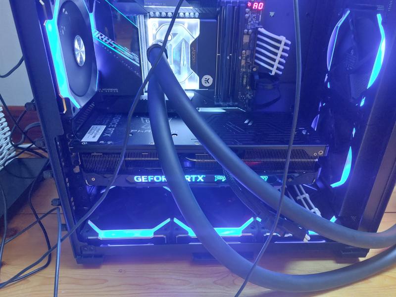

n°11228599
galak
Revenez :(
Posté le 06-03-2023 à 15:42:21  profilanswer
Drdrake a écrit :
T'es en direct-die?
C'est mon grand regret sur le 5950x. Ca lui aurait permis bien plus de stabilite parce qu'i laime pas la chaleur.
Nope même si ca fait gitan vu que j'ai pas encore le WB de la CG :D
https://i.goopics.net/800/bmigcp.jpg
n°11228602
syksjel
Posté le 06-03-2023 à 15:48:39  profilanswer
Tu vas pomper l’eau du compteur du voisin ? :D

galak
Revenez :(
Posté le 06-03-2023 à 16:03:14  profilanswer
Il a pas de robinet d'eau démi :/
n°11228606
galak
Revenez :(
Posté le 06-03-2023 à 16:03:41  profilanswer
mxpx a écrit :
Le temporaire qui dur des années  :whistle:
Non non je reçois le WB demain, ce week end c'est nickel :O
