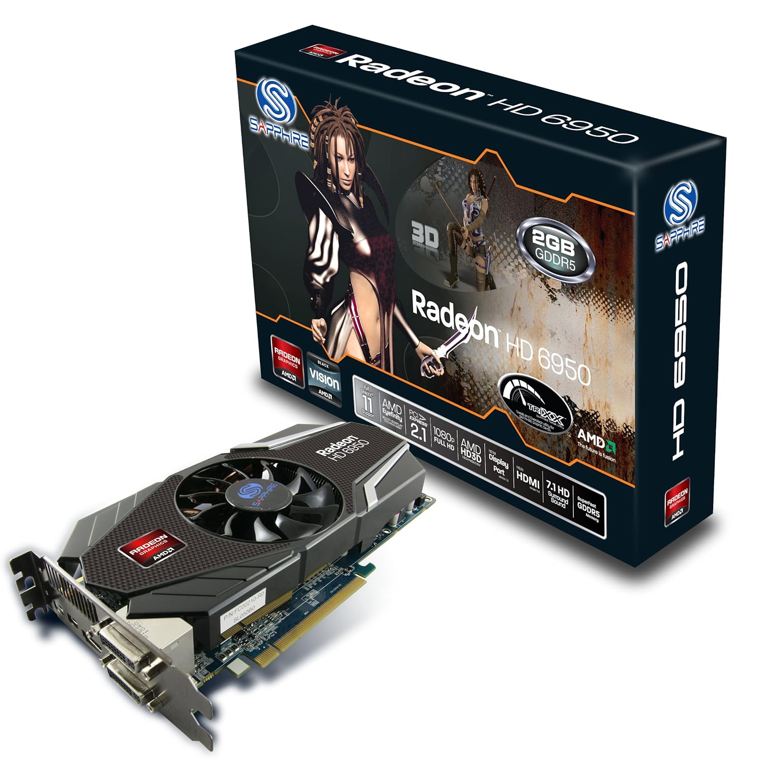

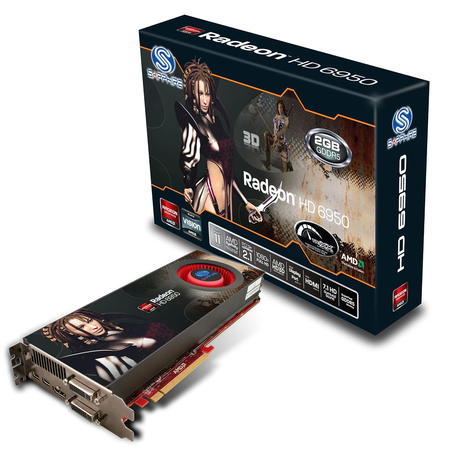

Bon, attention je me suis bien fait baiser, n'achetez pas la Sapphire soit disant modèle standart chez Grosbill, j'ai recu ce modèle à la con
http://images.pricerunner.com/product/600x439/196483373/Sapphire-Radeon-HD-6950-CrossFireX-1GB-GDDR5-PCI-E-2.0-2xDVI.jpg
Pas de switch bien sûr.
Achetez le modèle à 219 et vous aurez le modèle à 219€, achetez le modèle à 238 et vous aurez le modèle a 219€.
Qu'on vienne me dire que Grosbill sont pas des arnaqueurs.  :fou:

Même boite, carte différente. Comment voulez-vous qu'on ne se fasse pas avoir ?
http://ecx.images-amazon.com/images/I/916gjQ9lt9L._AA1500_.jpg
http://ecx.images-amazon.com/images/I/91Ky5PBIGfL._AA1500_.jpg
Message édité par Labestiol88 le 20-07-2011 à 23:03:43
n°7981435
SH4 Origon​ X
Je ne vous hais pas.
Posté le 20-07-2011 à 23:57:19  profilanswer
Ben c'est fait pour. :/
