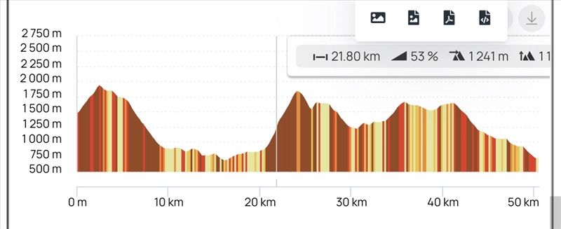

1er trail supérieur à 50 km samedi pour moi, et je viens de voir ça...
https://rehost.diberie.com/Picture/Get/r/186751
51% de pente, j'ai peur  [:max evans]
n°68858728
J'apprécie et je t'encourage, mais je suis pas sûr que beaucoup d'aigris cours des trails :o
