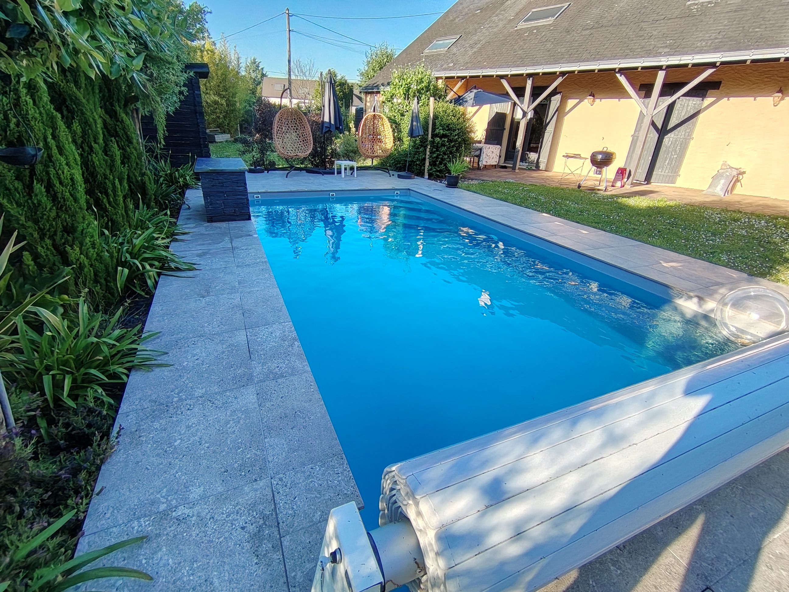

On était sur le même budget pour globalement la mem chose il y a 4 ans :
https://rehost.diberie.com/Picture/Get/r/527148

retex budget pour une piscine installee il y a deux mois ici:
4x7 coque fond plat 1m50.
cout: 30k incluant:
terrassement (4k)
pose
une rangee de margelles
volet electrique
robot dolphin (cadeau de la maison  :o )
quelques menus accessoires
Electricite j ai fait moi meme, cout environ 600 euros mais la moitie de ca c'est le cable electrique de 50 metres.
et 350 euros de gazon synthetique pour cette annee.
