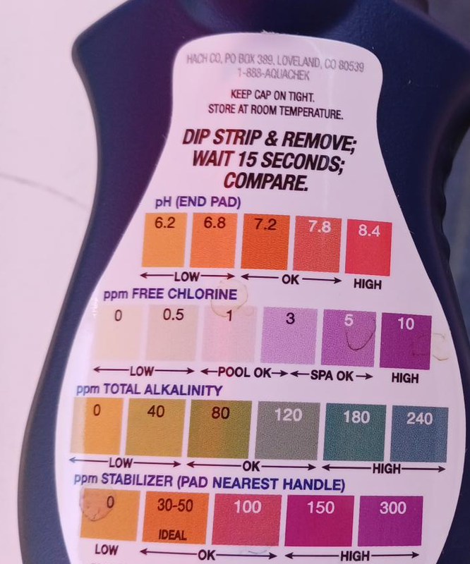

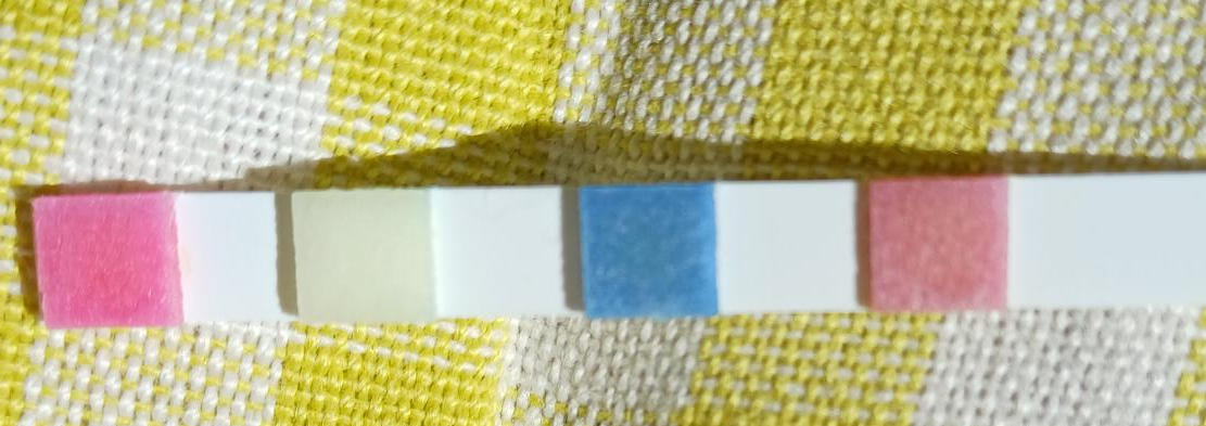

J'ai eu une idée; je viens de plonger une languette d'Aquachek dans un verre d'eau du robinet, et voici ce que ça donne :
https://i.postimg.cc/Kj7g6Vc6/1.png
https://i.postimg.cc/yxhSM5Yz/2.png
(Le pH est à gauche)
Est-ce que les languettes seraient périmées ? La date est en 07/2027.  :??:

Mon eau de ville a un PH de 8 apparement
Donc c’est pas forcément KO

Par contre le TAC est violent  :ouch:

Pas de raison qu’elles soient mortes, y’a plein de coin où le tac est très haut  [:airforceone]

La compagnie des eaux me dit qu'en ce moment, chez moi, le pH de l'eau du robinet est de 7.5. Or, la languette trempée dans cette eau du robinet me donne du rose (valeur "buguée", a priori au-delà de 8.4).
Conclusion : la bandelette est naze !
Cela dit, on a une eau plutôt dure (34.01 °f). Donc là, oui, l'alcalinité forte peut s'expliquer (totalement ?). Le souci, c'est qu'une telle alcalinité dans la piscine fait monter le pH qui arrive à un niveau difficile à faire baisser. Et du coup, ça réduit l'efficacité du chlore.

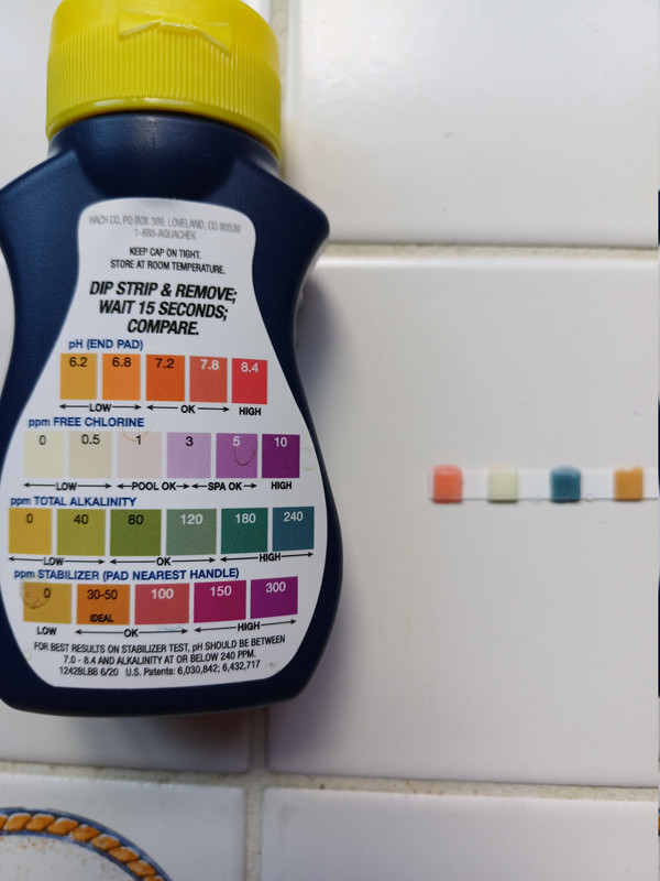

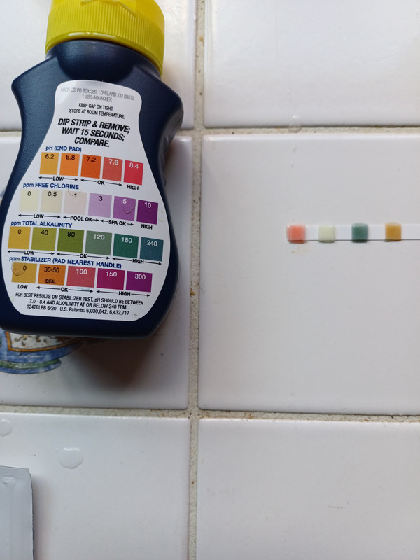

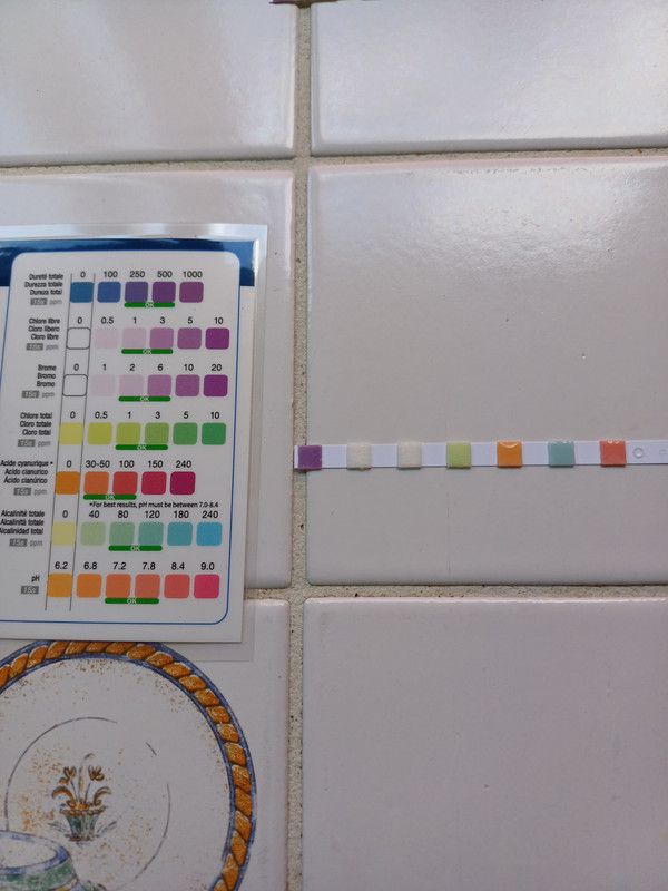

Voilà, j'ai fait quelques tests...
1) Aquachek
Eau du robinet
https://i.postimg.cc/XqTJFdvZ/20260807-161840.jpg
Piscine
https://i.postimg.cc/y8hdgJCh/20260807-162006.jpg

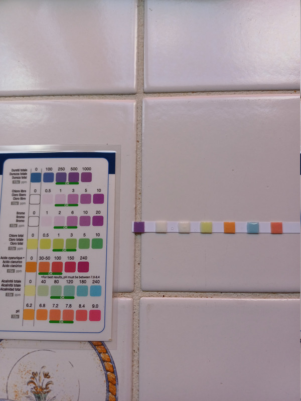

2) Veddelholzer
Eau du robinet
https://i.postimg.cc/rmDRr89Q/20260807-162423.jpg
Piscine
https://i.postimg.cc/J0JypPvt/20260807-162649.jpg
La question principale pour moi, c'est comment faire baisser l'alcalinité qui bloque le pH a des valeurs trop hautes ?

brunonone
Posté le 08-08-2026 à 09:11:28  profilanswer
À part brasser l’eau très fort et l’acide rien d’autre.

n°75139050
brunonone
Posté le 08-08-2026 à 13:55:07  profilanswer
Ça dégaze le co2 et fait baisser les ions carbonates ou un truc comme ça, mais c’est sur le long terme ça se fait pas en 24h

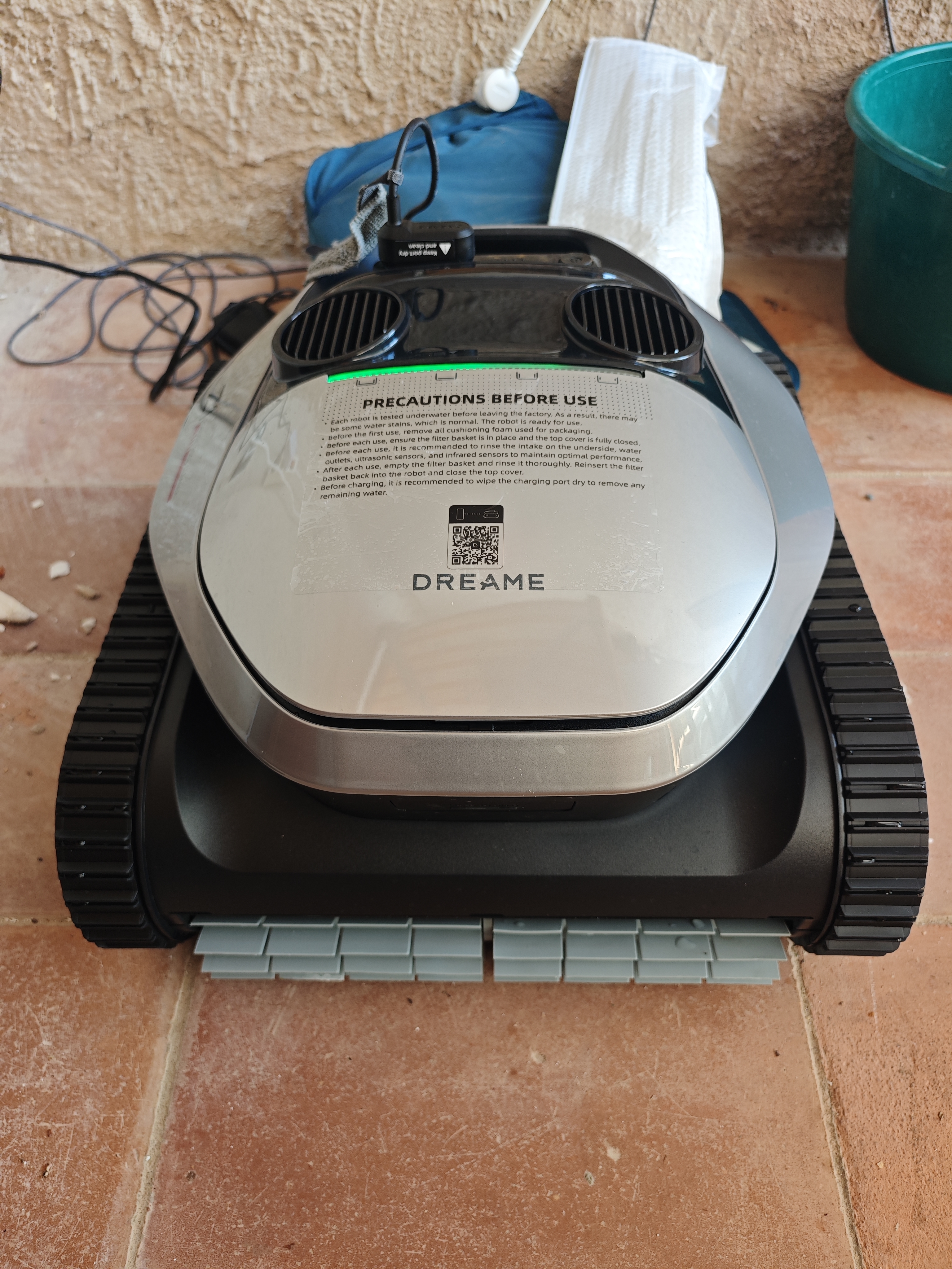

J'avais posté plus haut pour des conseils sur un robot de piscine.
J'étais décidé pour le dreame z1, sans compter qu'il était proposé avec une reduc de 100 € chez Leroy merlin.
Arrivé ce matin, pour une piscine d'environ 12x5 avec un fond en forme de diamant et une pente assez prononcée.
https://rehost.diberie.com/Picture/Get/r/535214
J'avais quelques craintes sur sa capacité à remonter les pentes, mais il l'a fait sans souci, notamment pour aller récupérer les déchets en plein milieu du fond.
Donc pour moi ma part, modèle validé !
