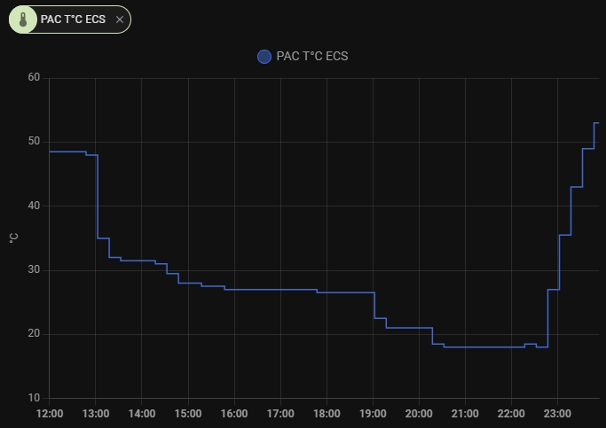

Cas pratique, avec ma Mitsubishi Ecodan 8kW avec ECS 200L (thermodynamique seulement, résistance désactivée)
ECS à 18°C@22h30 -> ECS 54°C@23h50 soit 1h20 de chauffage
https://rehost.diberie.com/Picture/Get/t/332167
Energie utilisée (compteur d'énergie dédié à la PAC) : 2,16kWh :D
T°C Extérieure : 9°C
Message édité par actarusprinced'euphor le 01-12-2024 à 23:56:51

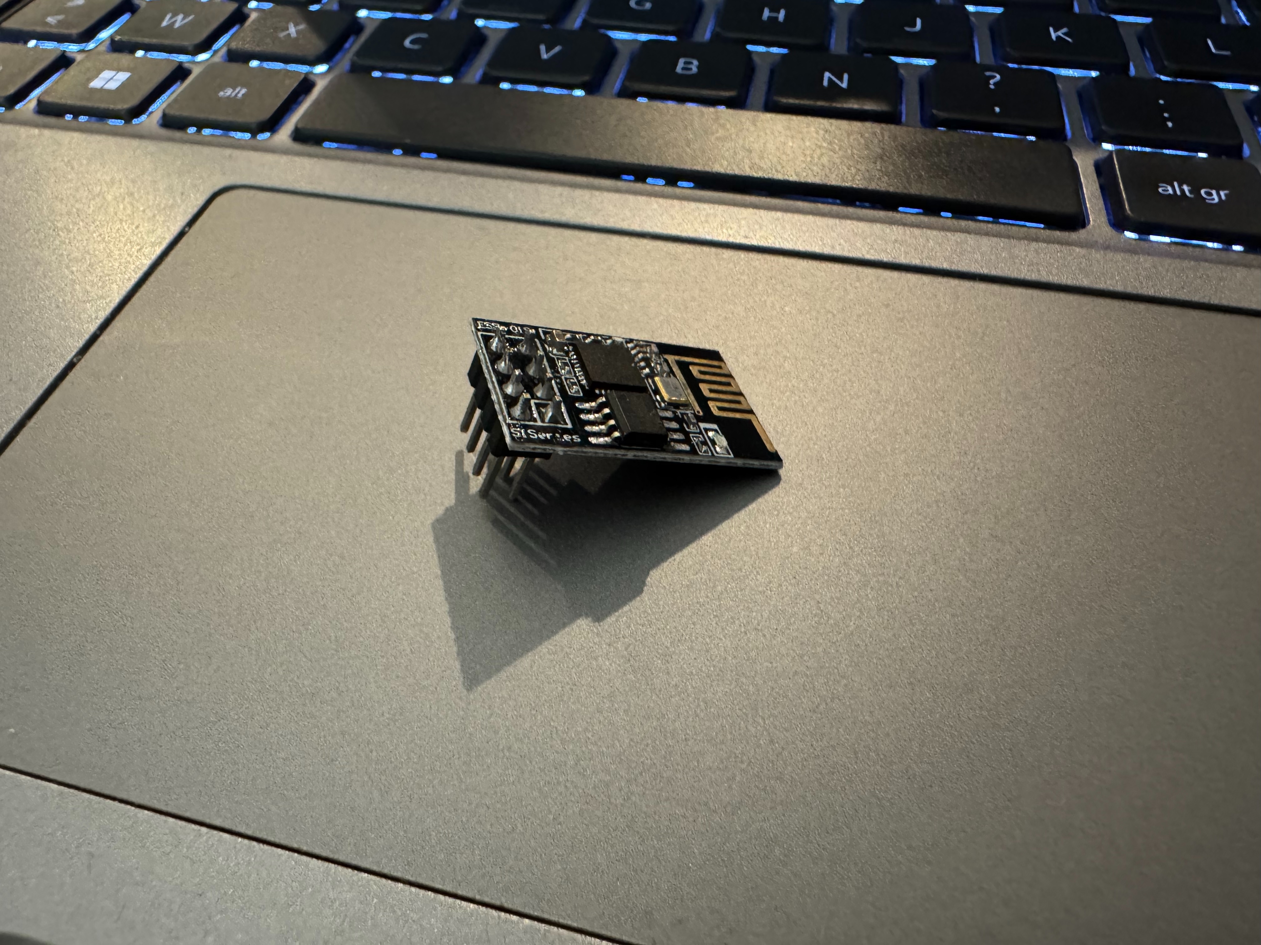

#Controle de ma PAC Mitsubishi Ecodan ERST20D-VM6DR1 en local
J'ai acheté un ESP01S et programmé le bouzin hier (directement dans HA, franchement ça c'est la classe)
Finalement j'ai utilisé le code de gekkekoe (https://github.com/gekkekoe/esphome-ecodan-hp) c'est le plus complet et il est encore mis à jour régulièrement.
https://rehost.diberie.com/Picture/Get/t/332387https://rehost.diberie.com/Picture/Get/t/332388https://rehost.diberie.com/Picture/Get/t/332389https://rehost.diberie.com/Picture/Get/t/332390
J'ai un connecteur CN105 déjà sur mes anciennes PAC Air/Air mais j'ai la flemme de les démonter, j'ai donc commandé un câble, il faut maintenant attendre la réception avant de tester :o
La suite au prochain épisode :hello:

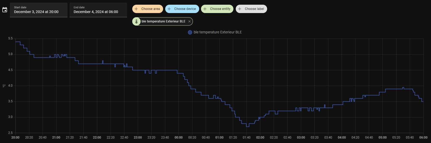

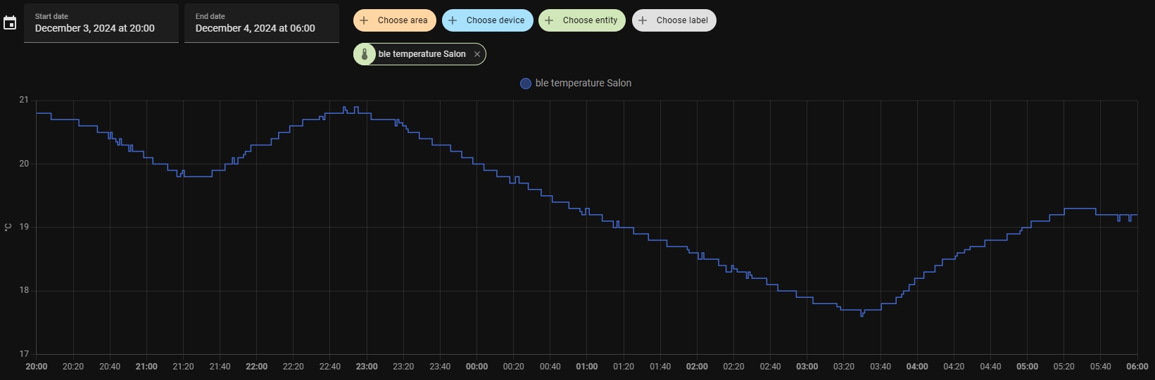

Illustration hier soir : Passage de la PAC de 20 à 18°C @ 22h30 :
https://rehost.diberie.com/Picture/Get/r/332718
T°C Extérieure :
https://rehost.diberie.com/Picture/Get/r/332719
