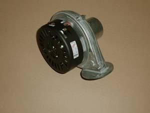

Eddy_60 a écrit :
https://www.dispart.fr/asset/44/03/AST8334403-XL.jpg
Tu compares un ventilateur de pac et ça  :D
t'a spécifié ça ou?
entre nous le soucis des pac c'est certainement pas le ventilateur... plutôt tout le reste
Message édité par nounounounou le 03-05-2024 à 10:25:52
