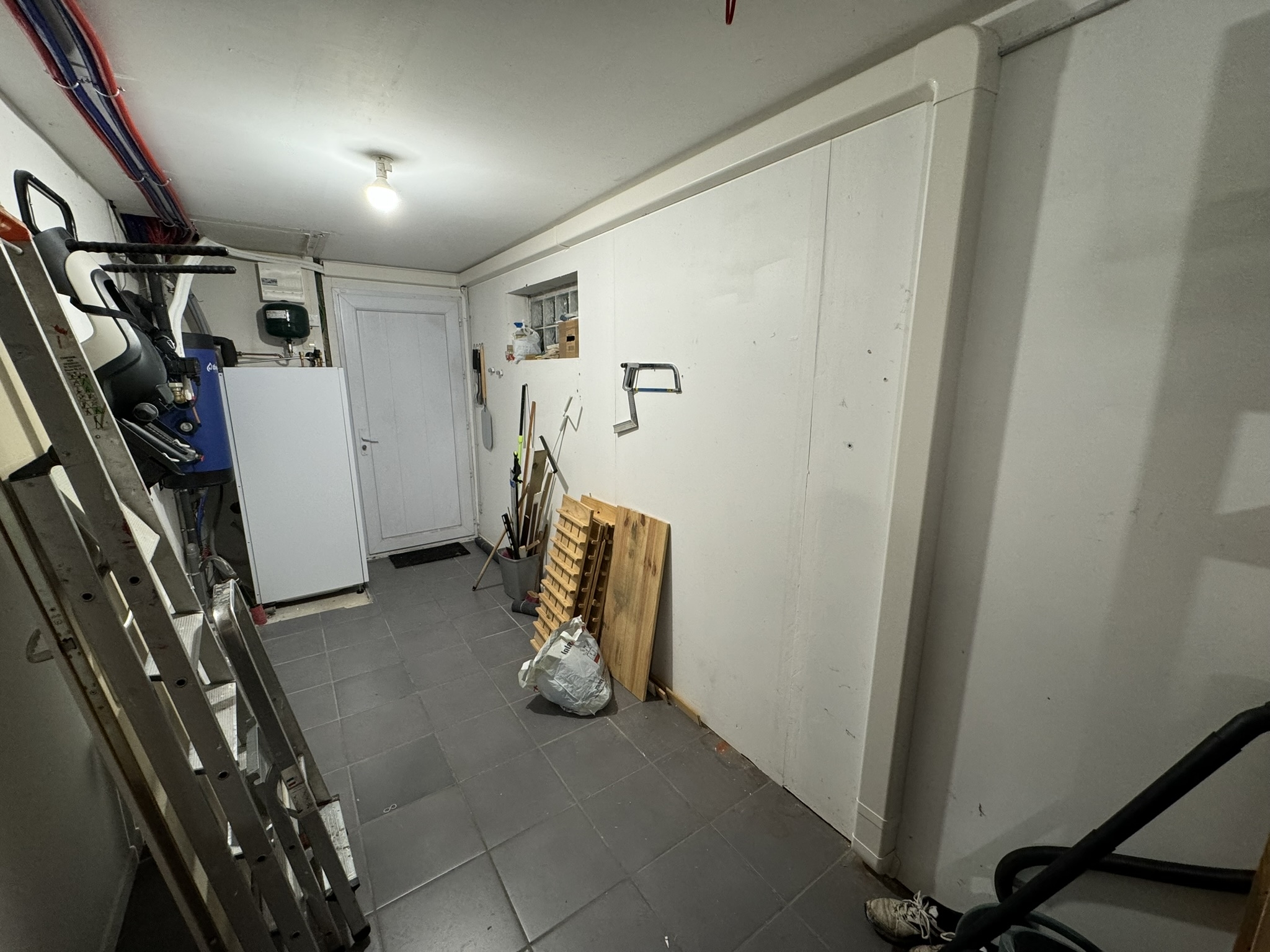

carbon38 a écrit :
C'est propre. Dommage de pas avoir refait le sol avant cependant. :/
Le chauffe-eau était à cet emplacement (fermé par une cloison + porte) donc non j'ai pas refais le sol avant sinon il fallait attendre plusieurs jours entre la dépose et la repose (donc pas d'eau chaude)
Et puis bon osef au final, c'est plutôt les anciens proprios qui auraient dû carreler avant :o

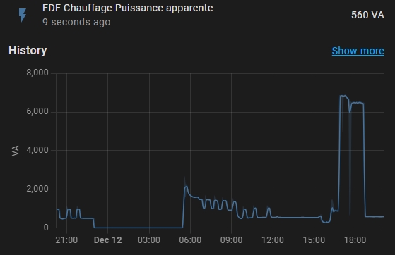

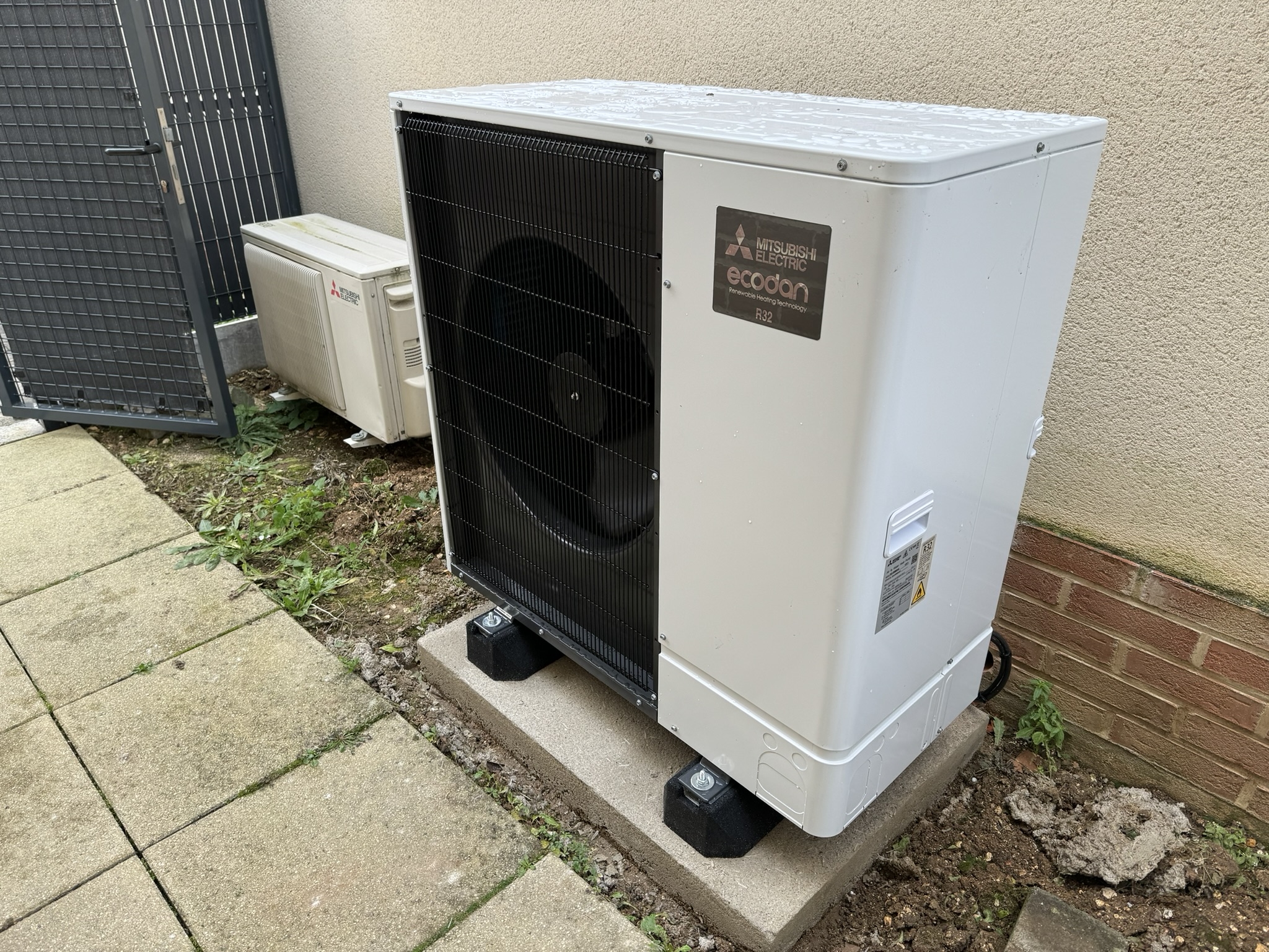

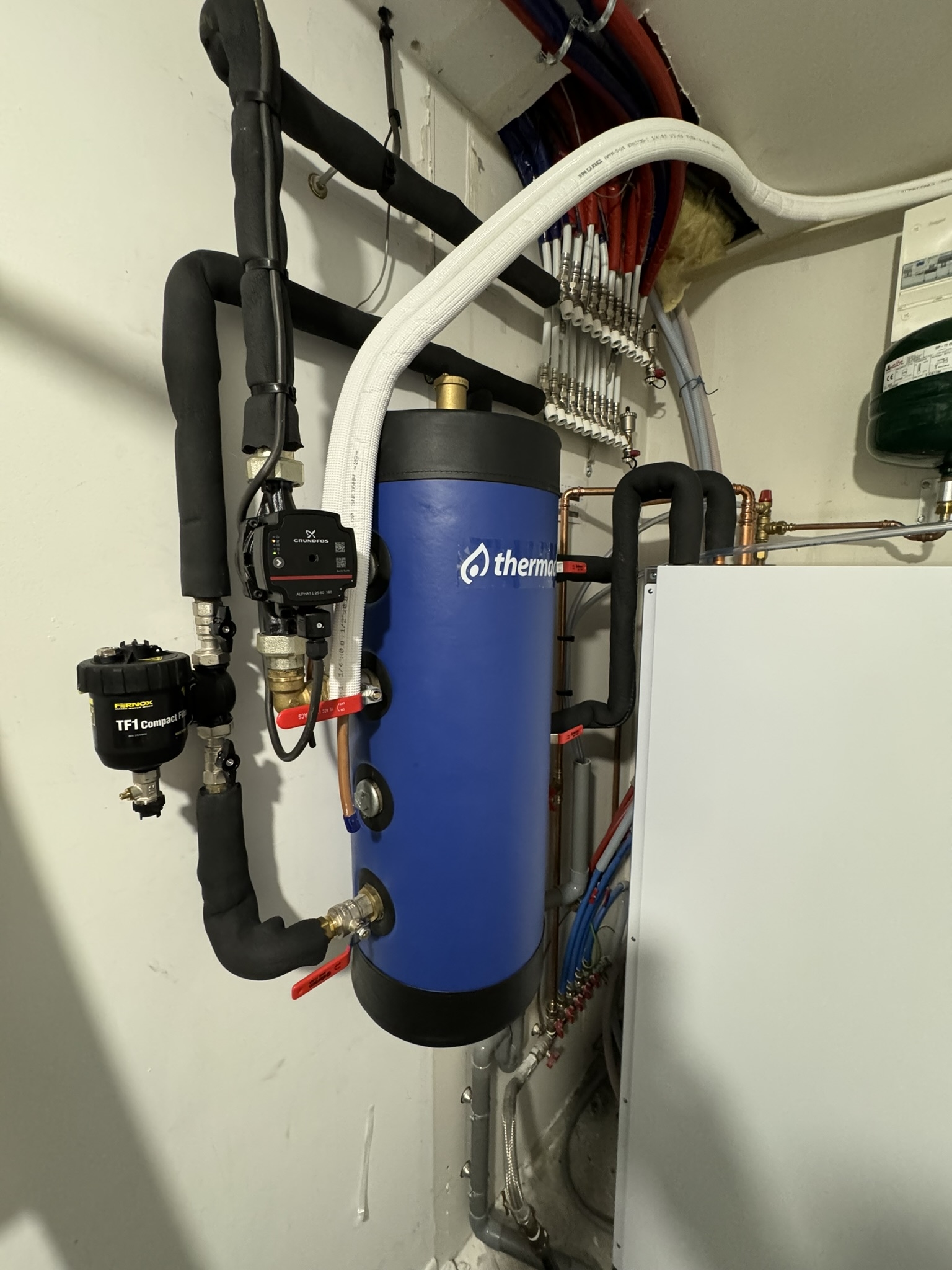

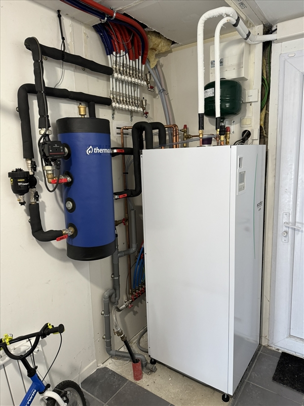

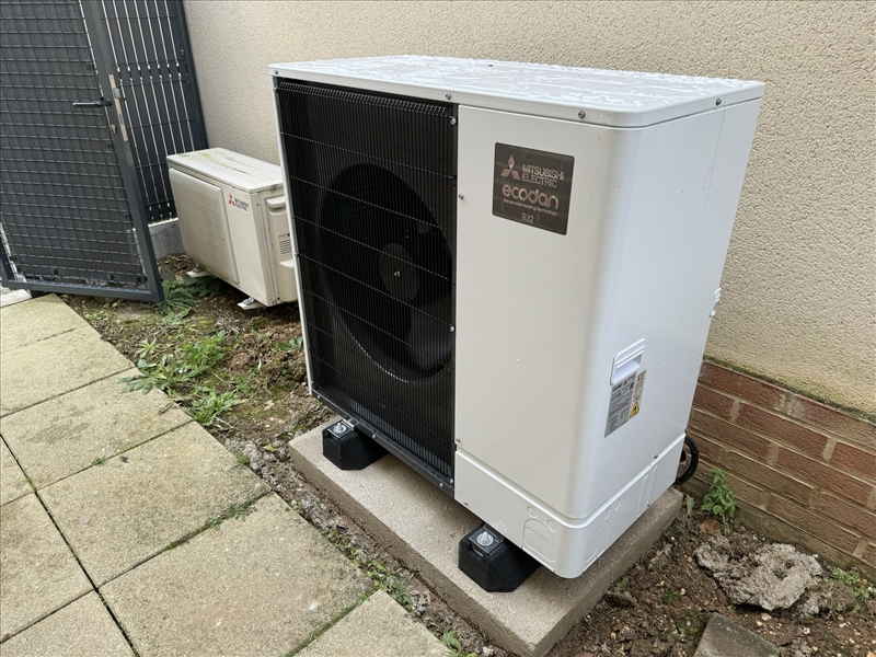

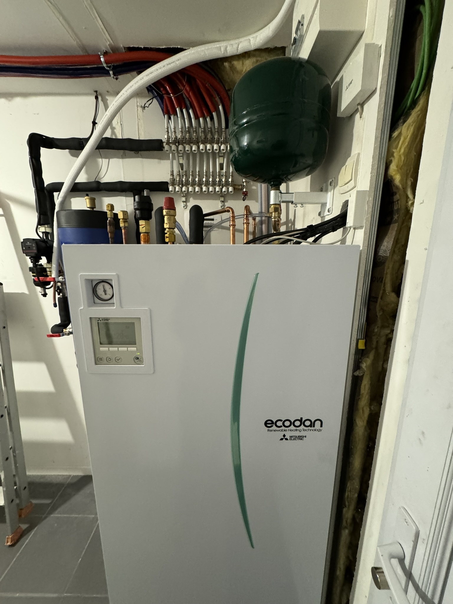

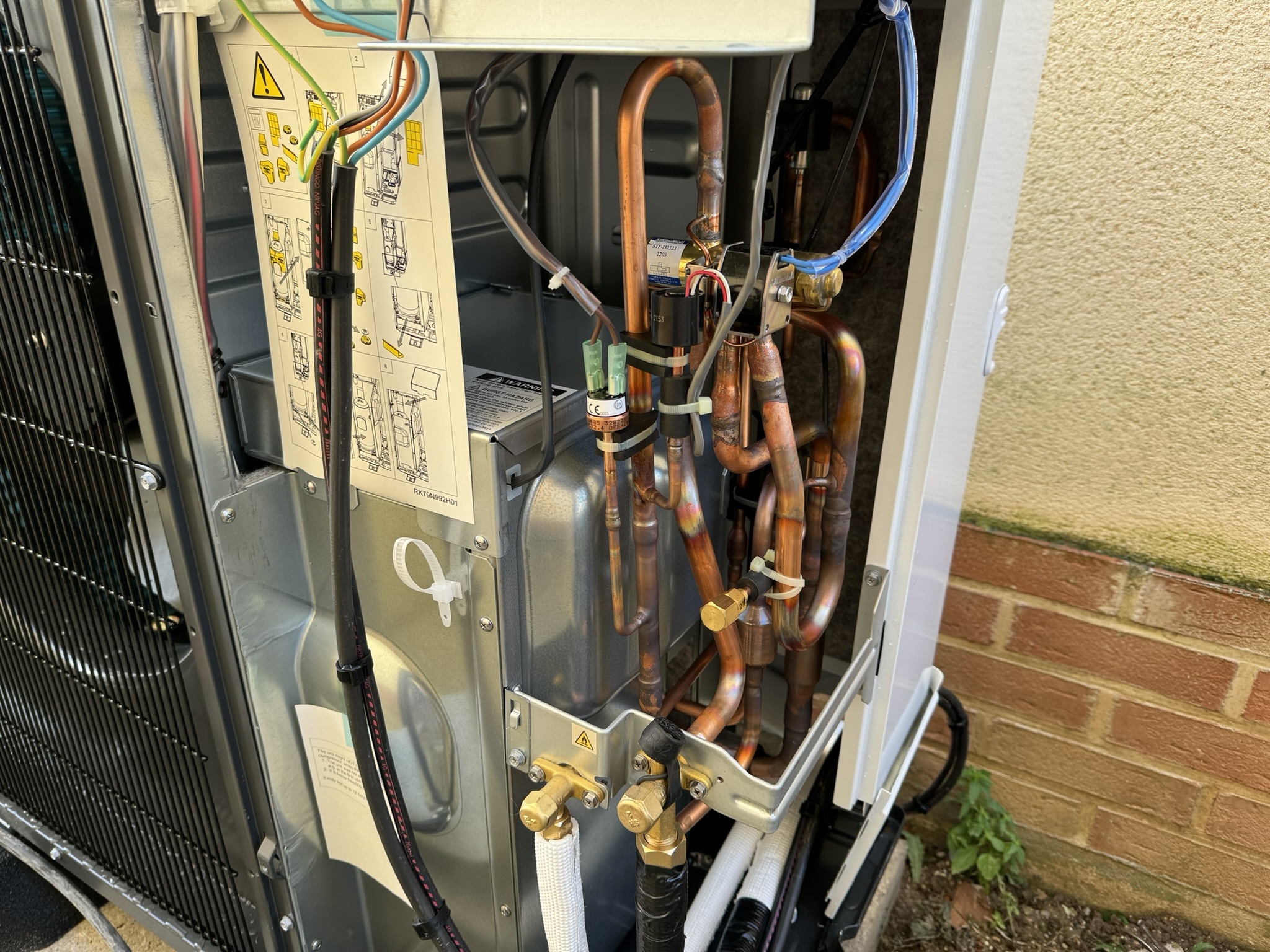

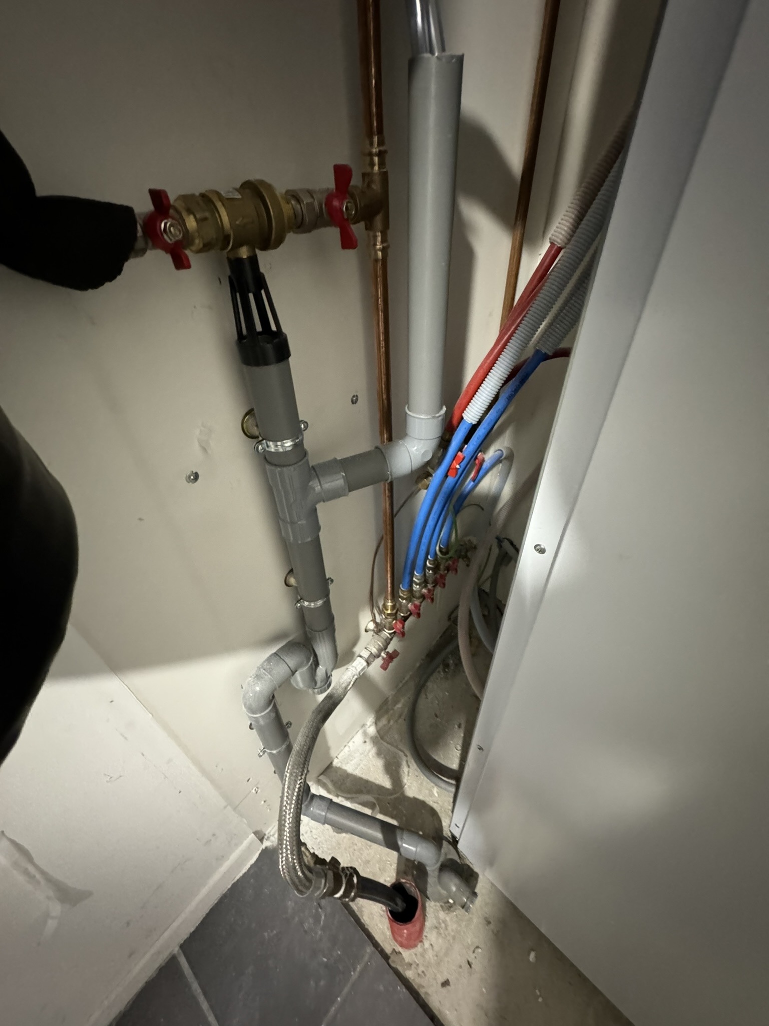

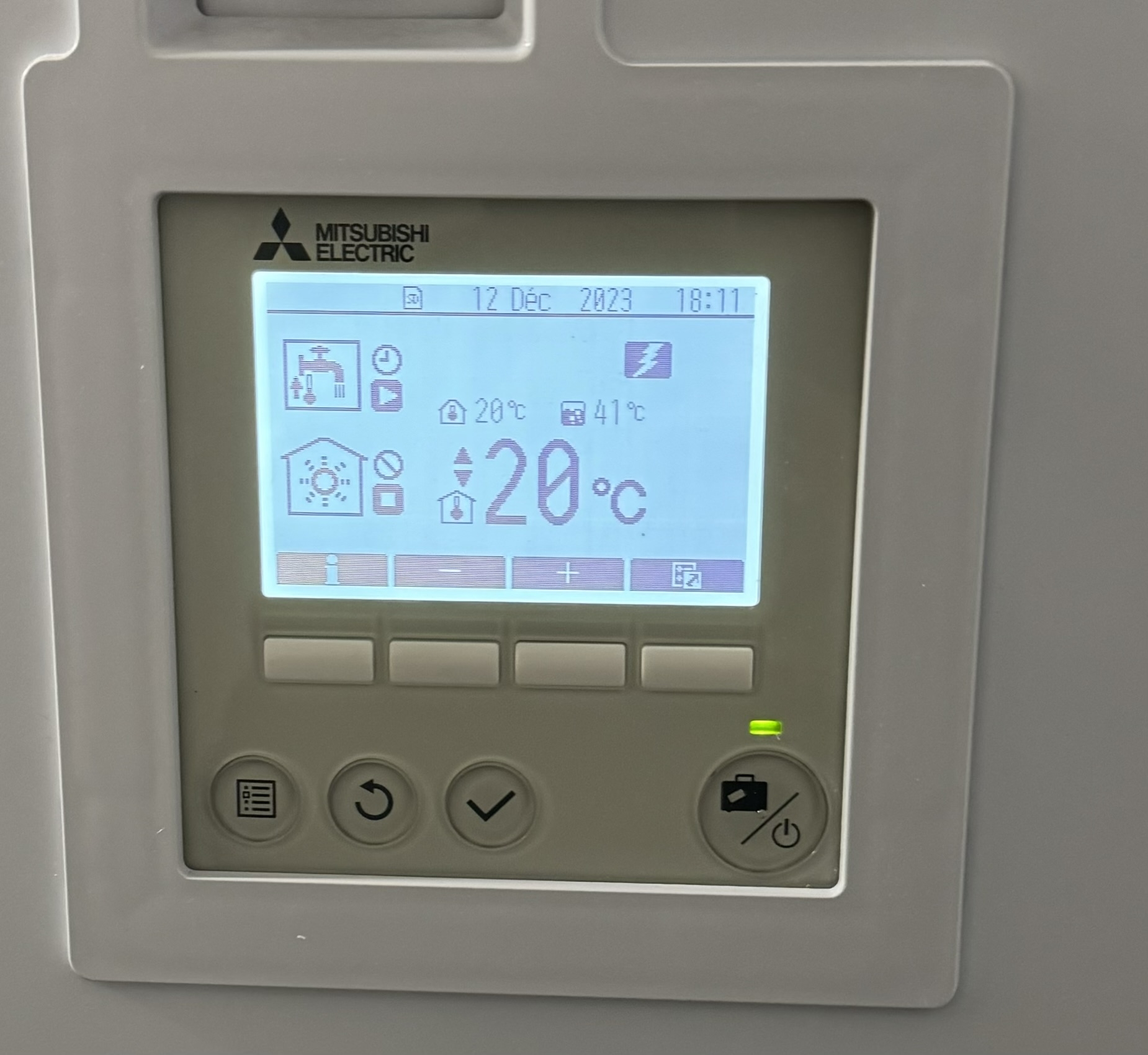

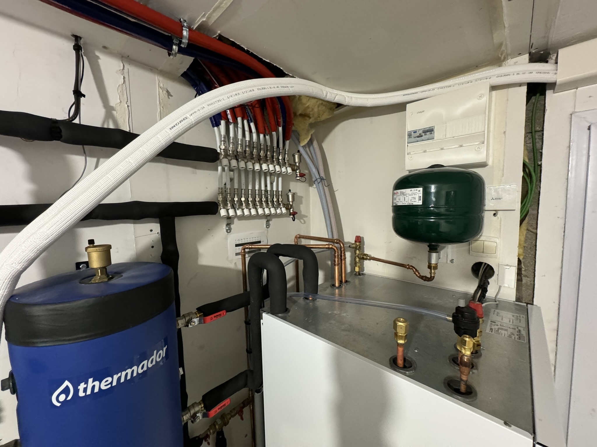

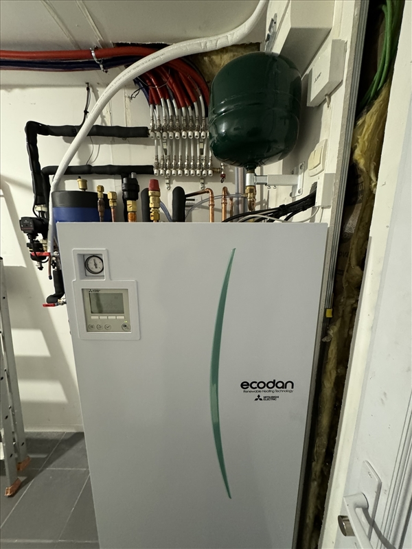

Bon bah voilà, installation terminée, reste plus que la mise en service, on a de l'eau chaude, le thermostat et le wifi sont opérationnels :D
https://rehost.diberie.com/Picture/Get/r/230129
https://rehost.diberie.com/Picture/Get/r/230130
https://rehost.diberie.com/Picture/Get/r/230131
https://rehost.diberie.com/Picture/Get/r/230132
https://rehost.diberie.com/Picture/Get/r/230133
https://rehost.diberie.com/Picture/Get/r/230134
https://rehost.diberie.com/Picture/Get/f/230144

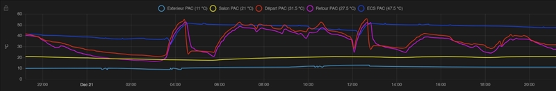

Par contre on voit direct quand la résistance se met en route, putain 6kWh ça bouffe [:fenston:3]
https://rehost.diberie.com/Picture/Get/f/230146
Mise en service de l'UE mercredi prochain par Mitsu [:the_rainmaker:1]
Franchement rien à dire sur le boulot du chauffagiste et de l'electricien [:goumite:1]

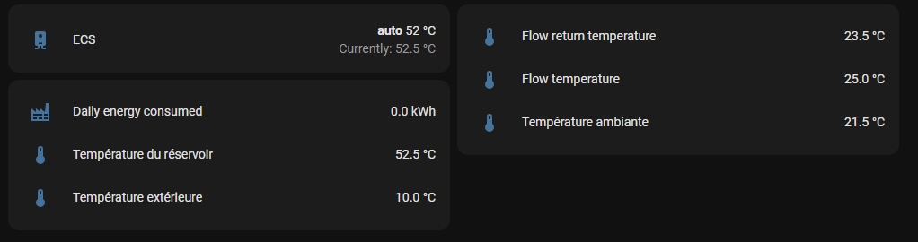

C'est quoi ce soft, HA ?
n°69761540
actaruspri​nced'eupho​r
Metamorphose !
Posté le 13-12-2023 à 09:18:48  profilanswer
Oui c'est HA

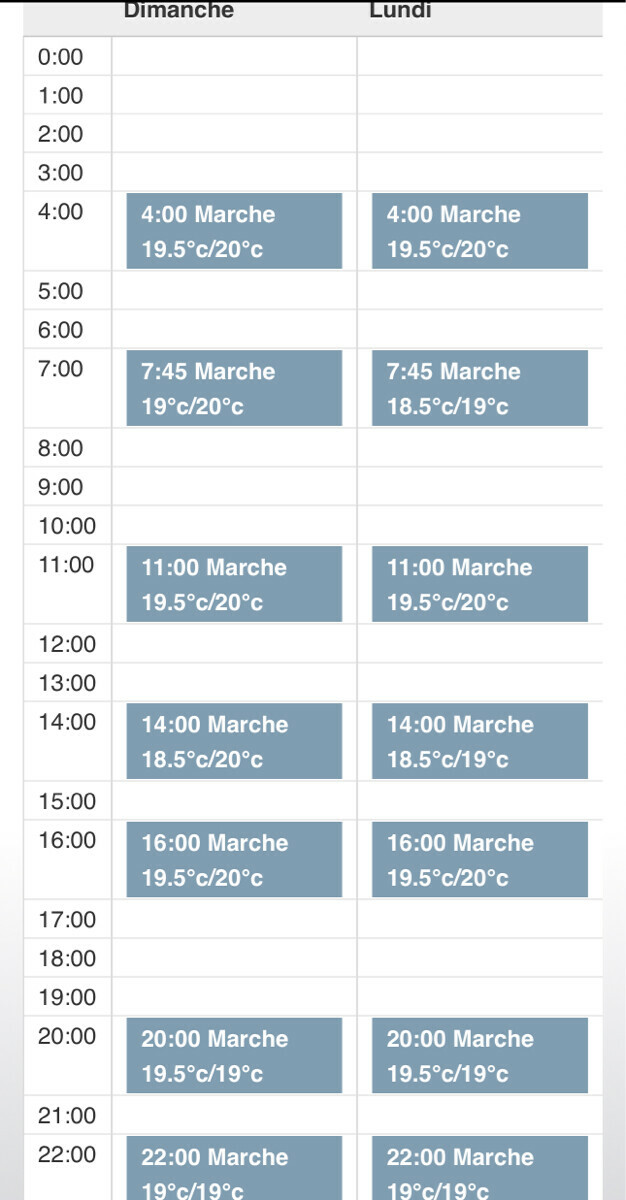

J’ai mis la programmation de l’ECS sur la PAC : ON pendant la pause déjeune utiliser la (faible) production des panneaux PV + ON le soir + OFF le reste du temps.
J’utilise la programmation de MelCloud pour le chauffage de la PAC Air/eau.
Zone 1 étage radiateurs
Zone 2 RDC plancher chauffant
Pour le chauffage, il faut que je compare Programmation VS No Programmation

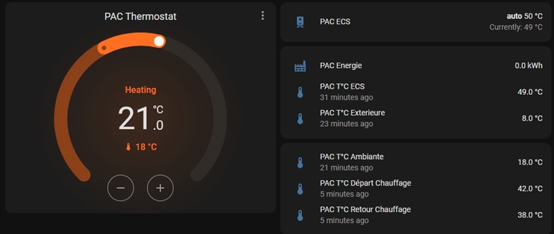

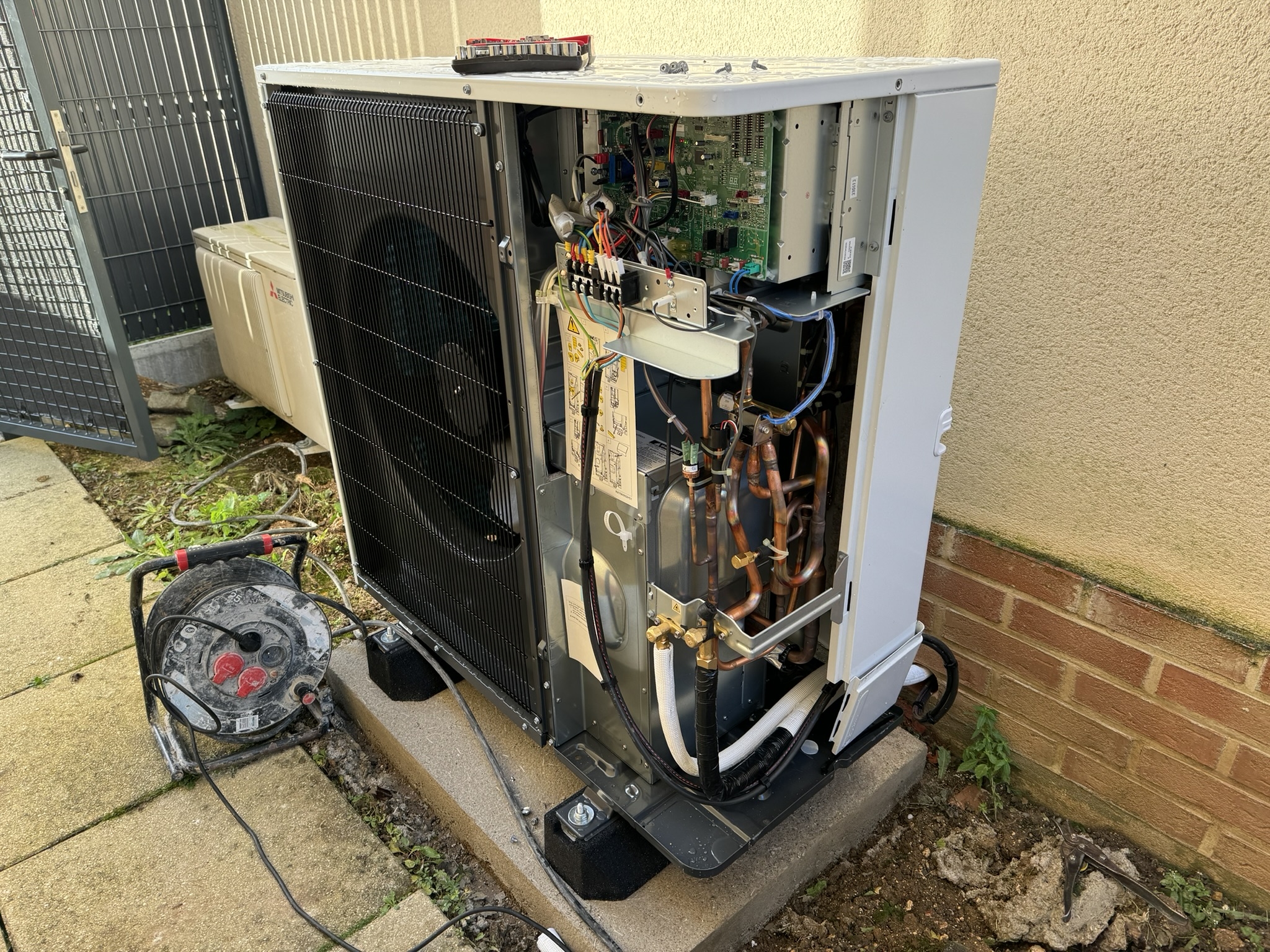

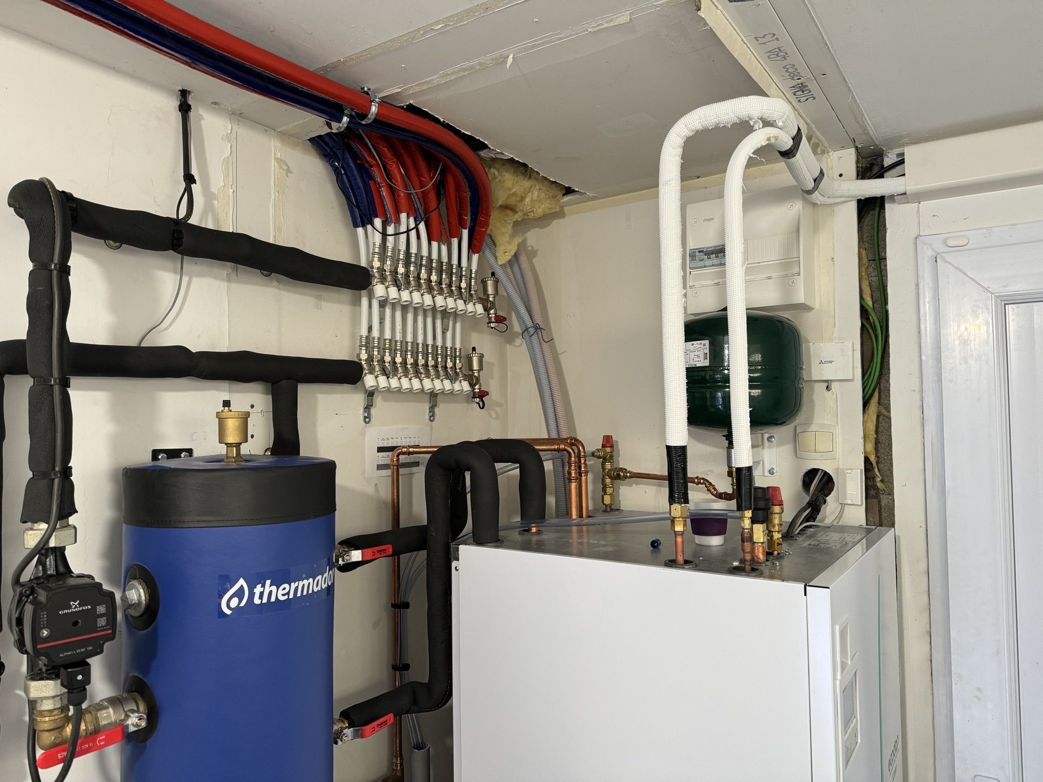

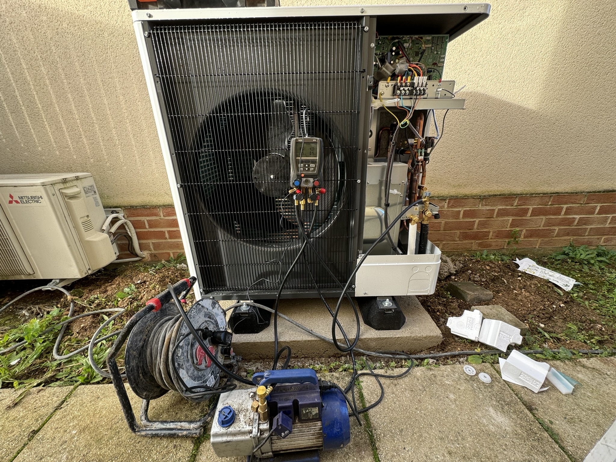

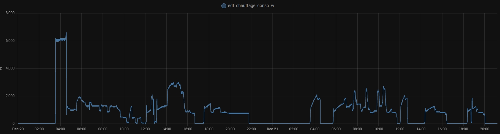

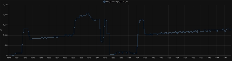

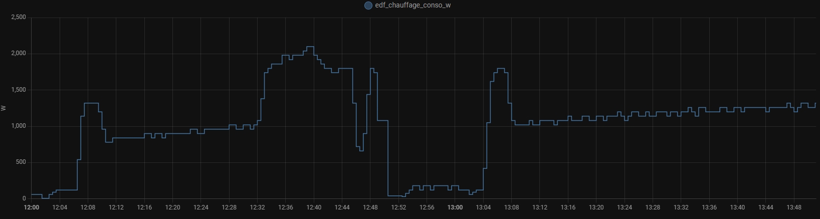

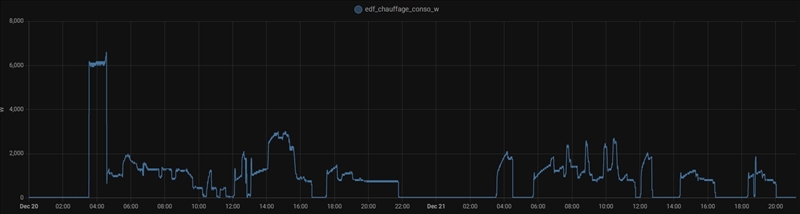

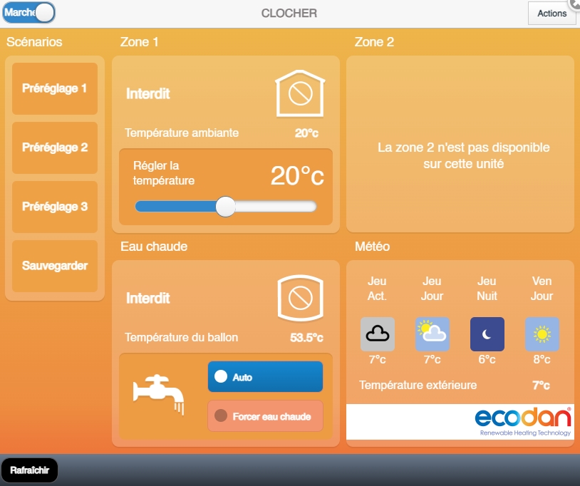

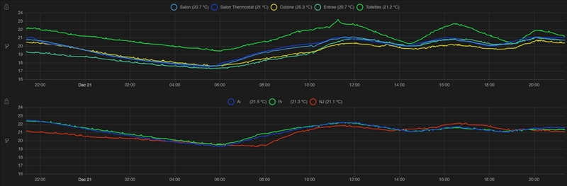

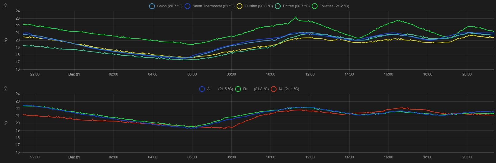

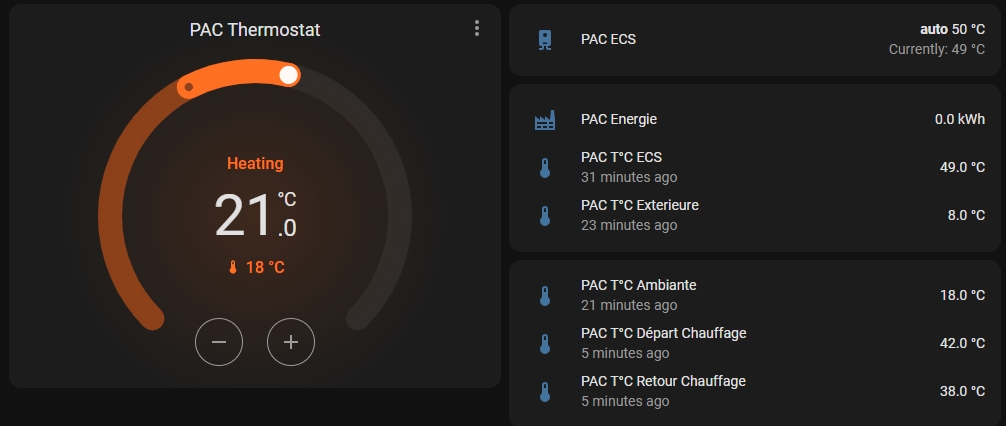

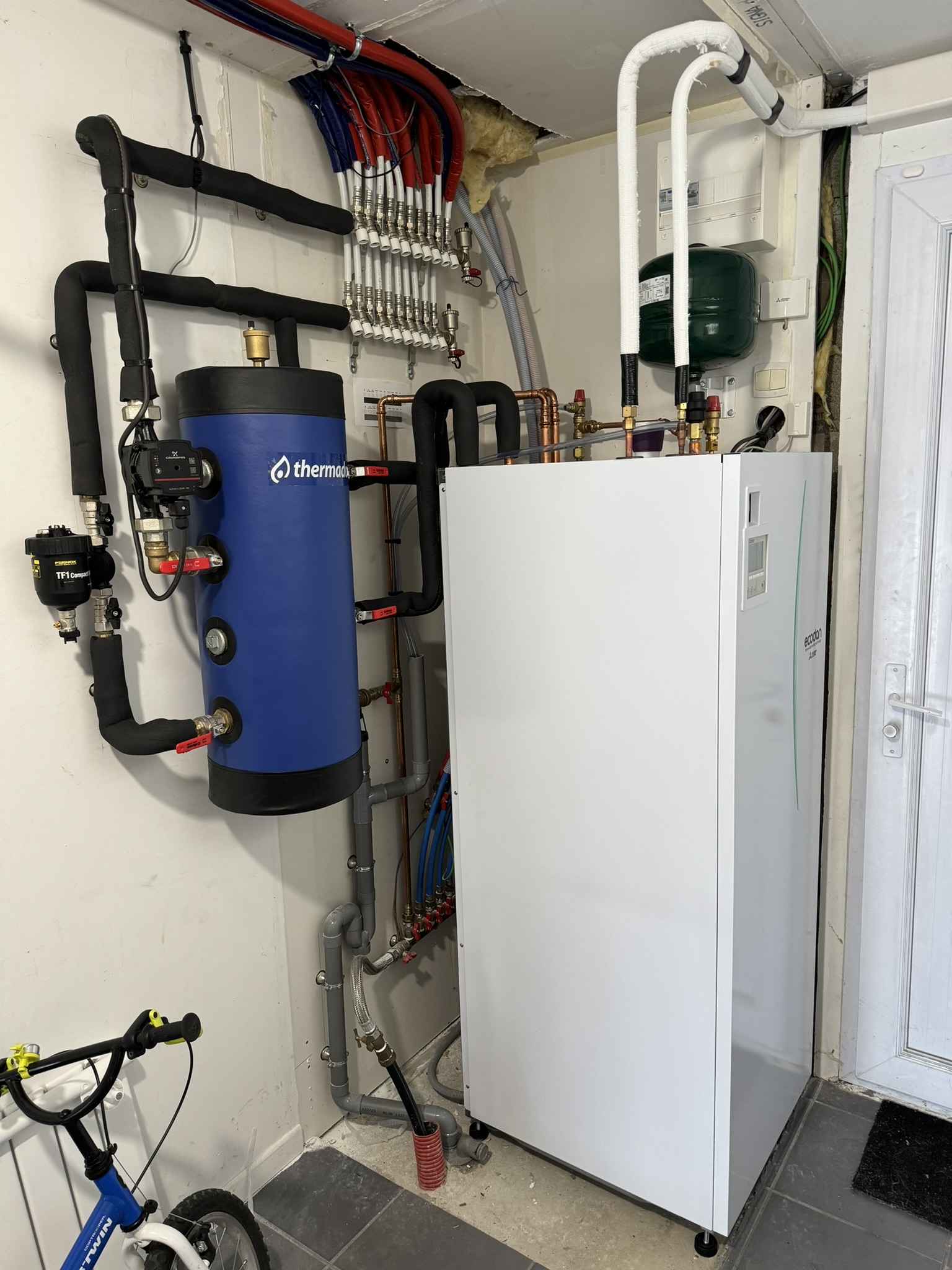

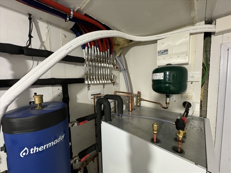

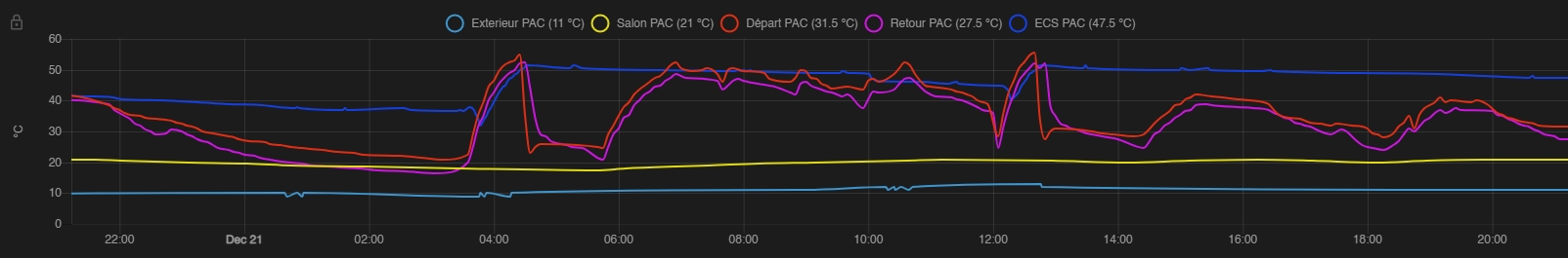

Mise en service effectuée ce matin [:julm3]
Maintenant il faut attendre que ça chauffe tranquillement et que l'auto adaptatif fasse son boulot :o
https://rehost.diberie.com/Picture/Get/r/231755
https://rehost.diberie.com/Picture/Get/r/231756
https://rehost.diberie.com/Picture/Get/r/231757
https://rehost.diberie.com/Uploads/0/20231220-135626-78b4efee-9149-4fd9-ac2a-4d87d43ba31d.0.pic.gif
https://rehost.diberie.com/Picture/Get/r/231758
https://rehost.diberie.com/Picture/Get/r/231759
https://rehost.diberie.com/Picture/Get/r/231754
https://rehost.diberie.com/Picture/Get/r/231760
https://rehost.diberie.com/Picture/Get/r/231761
D'ailleurs question aux possesseurs d'Ecodan, quand l'ECS fonctionne, le chauffage est en pause ? :??:
Message édité par actarusprinced'euphor le 20-12-2023 à 13:56:48
n°69805878
tenclem
Posté le 20-12-2023 à 14:08:27  profilanswer
Encore du beau boulot, c'est cool.
Oui lors des cycles ECS pas de chauffage. Il y a un paramètre pour une durée max du cycle ECS afin que si cela est trop long il repasse en mode chauffage même si la consigne n'est pas atteinte.
J'ai un ballon de 200 litres en max 20 min il passe d'environ 40°C à environ 50°C. Avec l'inertie niveau chauffage c'est imperceptible sur ma config.
n°69807117
Slops
Posté le 20-12-2023 à 16:41:30  profilanswer
Cet l'application melcloud ton dernier screen?
RIP Diesel <3
n°69807137
toutsec
Posté le 20-12-2023 à 16:45:24  profilanswer
C'est Home Assistant
n°69807609
Slops
Posté le 20-12-2023 à 17:59:19  profilanswer
Mais c'est quand même lié au module wifi à rajouter ?
RIP Diesel <3
Metamorphose !
Posté le 21-12-2023 à 21:20:02  profilanswer
Pour nous ici tout est terminé, l'artisan est repassé ce matin parce que 3 radiateurs n'étaient pas chaud, un coup de circulateur a fond plus tard c'était réglé (grosse bulle d'air dans le circuit tout neuf, pourtant les radiateurs étaient en eau :o)
Rappel de l'installation : Mitsubishi Ecodan Power Inverter Silence Duo R32 200L (ERST20D-VM6DR1 / PUD-SWM80VAA) + installation d'un réseau de chauffage
Pour le moment ça chauffe, c'est en auto adaptatif, on verra bien dans les prochains jours mais pour le moment il fait chaud pour un mois de décembre donc difficile de juger.
Il faut que je trouve le réglage adapté des têtes dans les chambres parce que ca chauffe presque trop bien là haut :o (le plafond ouvert en bas n'aide pas non plus certainement, et les chiottes aussi il faut ajuster :whistle:)
Programmation du chauffage : 20°C / 5h30 -> 22h30 | 17°C / 22h30 -> 5h30
Programmation ECS : 3h30 -> 6h (pour profiter des HC) + 12h -> 13h (pour profiter d'un meilleur rendement en milieu de journée)
Sur les conseils du mec qui est venu la mettre en service, j'ai mis l'ECS a 46°C, on verra dans le temps.
Consommation sur les dernières 24h (14,18kWh depuis 00h) :
https://rehost.diberie.com/Picture/Get/r/232096
Elle a consommé 1,5kWh cette nuit pour recharger le ballon, ça va me changer des 6-7kWh de mon ancien ballon électrique :D
Température sur les dernières 24h :
https://rehost.diberie.com/Picture/Get/r/232097
https://rehost.diberie.com/Picture/Get/r/232103
La consigne est bien respectée et la T°C du thermostat est équivalente à ma sonde Oregon juste à côté, donc impeccable.
La T°C de retour me semble un poil trop elevée (4-5°C de delta), mais vu les T°C extérieures et l'apprentissage en cours je vais attendre avant toucher aux réglages :o
Bref pour le moment c'est tout bon, c'est plutôt silencieux, j'ai un léger bruit sourd dans le garage quand elle fonctionne assez fort mais pas dehors donc si c'est dans le garage OSEF :whistle:
Par contre putain que c'est génial d'avoir chaud sans entendre un truc souffler (j'avais des PAC Air/Air avant), c'est presque bizarre en fait on se croirait en plein été [:siluro]
Message édité par actarusprinced'euphor le 21-12-2023 à 21:25:54
