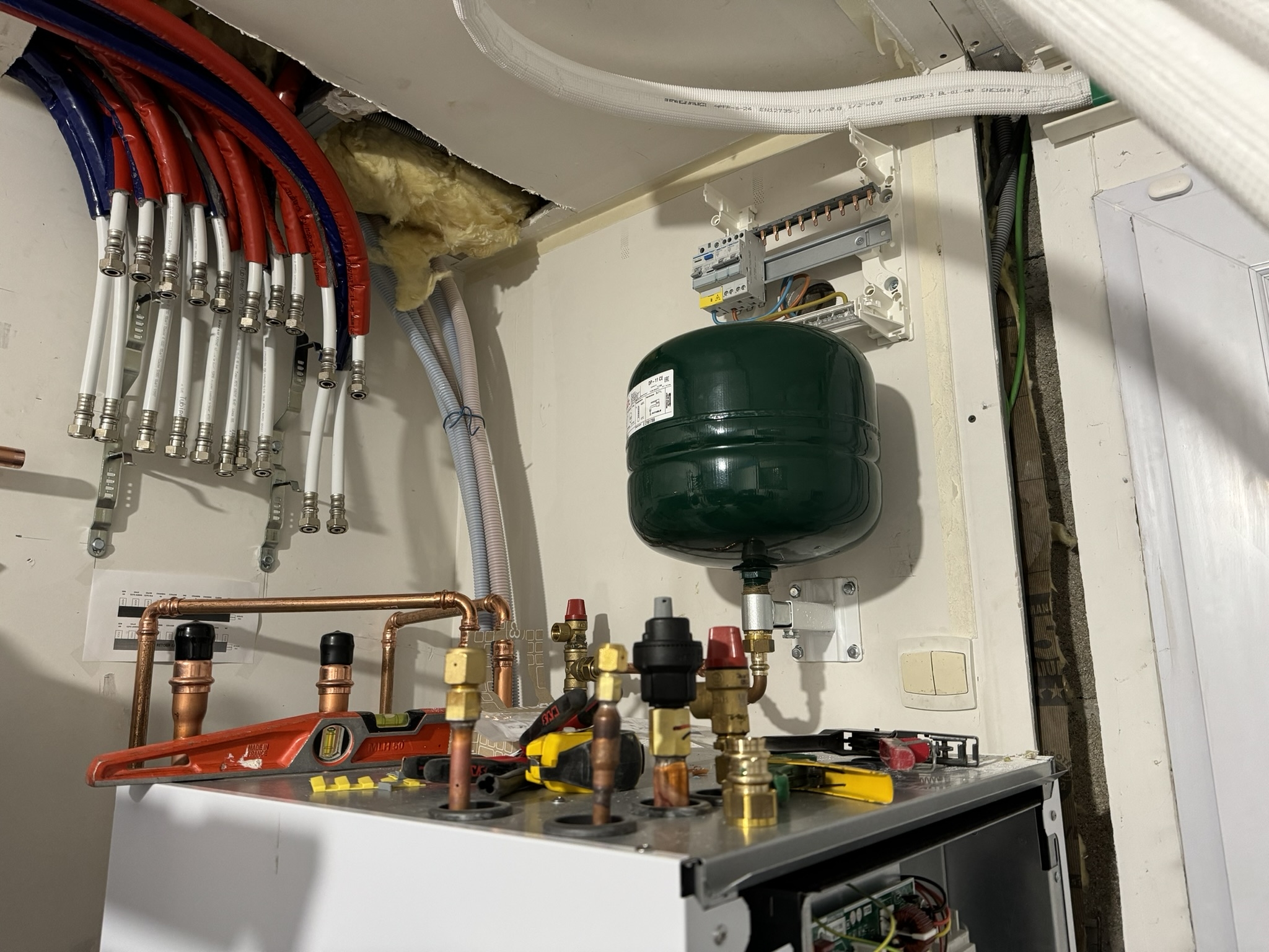

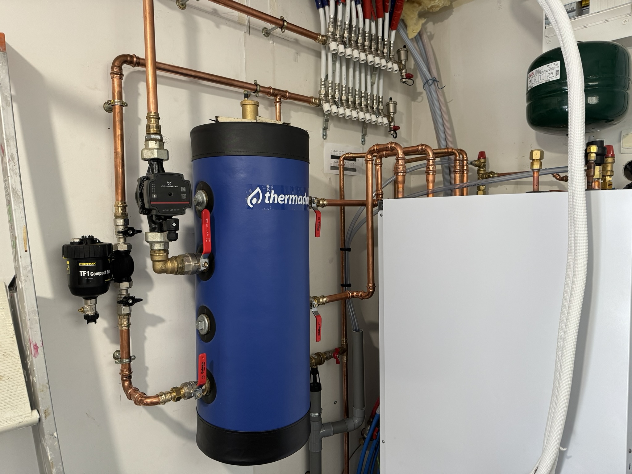

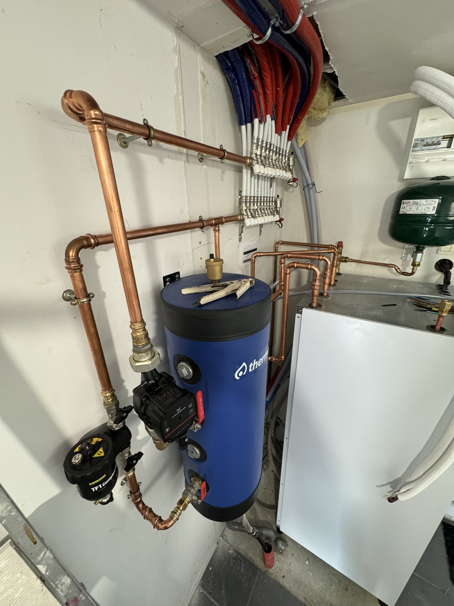

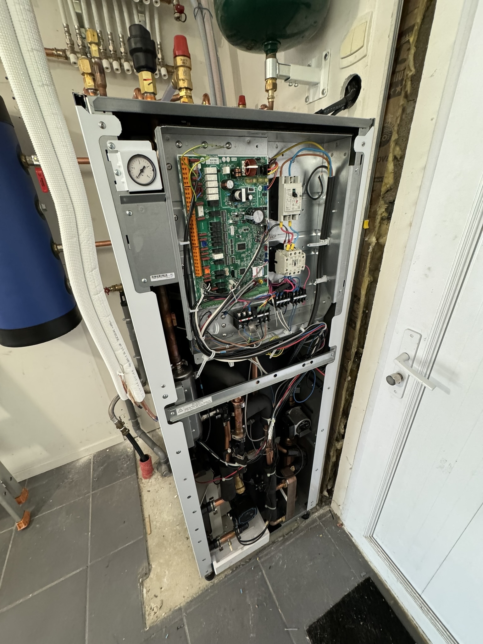

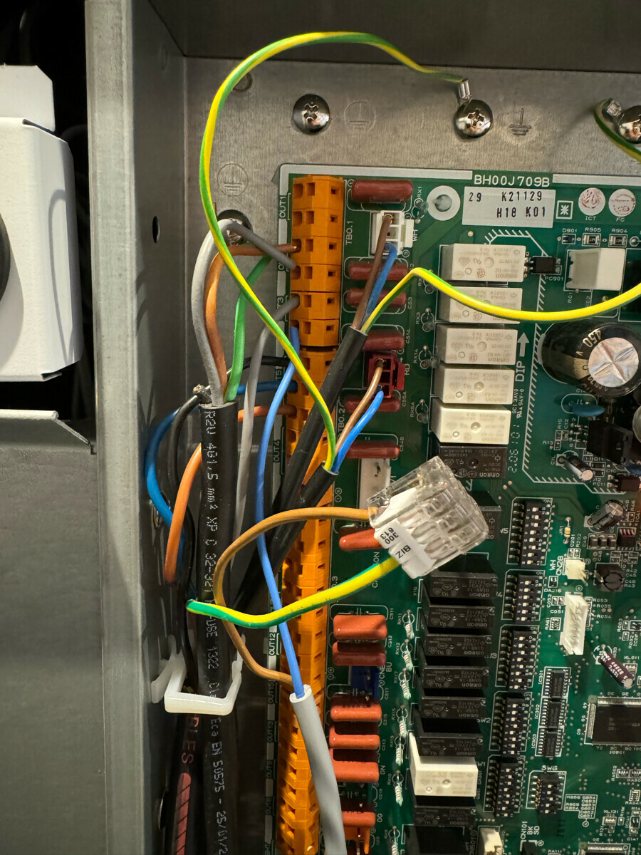

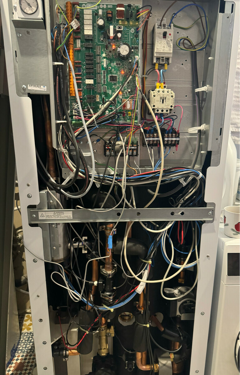

Par contre deux choses n’allaient pas :
1)les branchements du moteur de la vanne 3 voie étaient inversés !
Ce qui expliquait pourquoi ça ne chauffait pas sur le plancher chauffant et que la résistance électrique s’enclenchait souvent.
2)le contact de la résistance électrique à l’intérieur de la PAC était sur off. Ce qui expliquait la différence de consommation entre ce qu’indiquait la PAC et le linky.
Je suis en auto-adaptatif sur le plancher chauffant et loi d’eau sur les radiateurs.
Il a essayé de configurer de façon optimale selon lui mais on verra le long terme  :)
https://img3.super-h.fr/images/2023/12/07/snapshot_2824752490a6ab90c662aa94c.jpg
https://img3.super-h.fr/images/2023/12/07/snapshot_1622650073370ec40b4d89a7c5.jpg
n°69734211
tenclem
Posté le 07-12-2023 à 21:20:13  profilanswer
Pascal_974 a écrit :
L’installateur est passé et tout est rentré dans l’ordre.
Les sondes étaient bien placées et branchées.
https://img3.super-h.fr/images/2023 [...] 2aa94c.jpg
https://img3.super-h.fr/images/2023 [...] 89a7c5.jpg
Merci pour le suivi.
J'espère que tout va rentrer dans l'ordre!
n°69735297
mlon
la frite c'est la fete
Posté le 08-12-2023 à 08:01:11  profilanswer
Je vois mal ou ya une terre raccordée à une phase sur la 2eme photo  [:henri gaud-belin:1]
^_^

flightman1​25
Posté le 08-12-2023 à 08:33:14  profilanswer
Même constat
n°69735391
jma64
Electricien chez MOI 8-))
Posté le 08-12-2023 à 08:35:41  profilanswer
je vote pour 2 :  en haut du bornier orange , et sur le bornier volant.
Message édité par jma64 le 08-12-2023 à 14:41:31
.  c'est tout
pareil
c'est etrange [:vave1]  chez mes parents le fil identifié comme etant la terre sert de phase pour l'ouverture des volets roulant électriques...posés par un pro :D (il avait besoin d'un commun et avait que du cable 2p+T je suppose)
Message édité par nounounounou le 10-12-2023 à 13:43:48

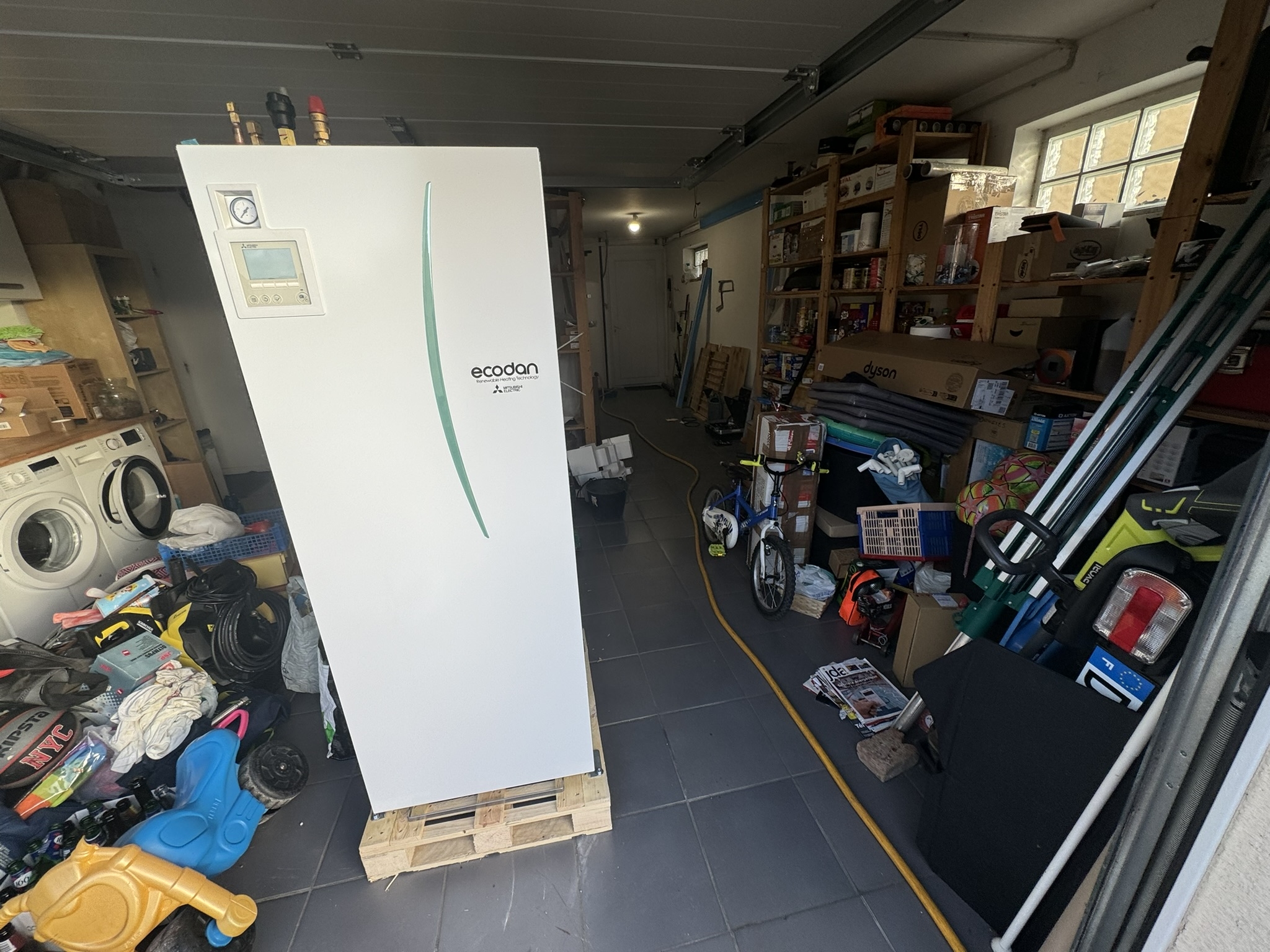

Posté le 11-12-2023 à 11:56:38  profilanswer

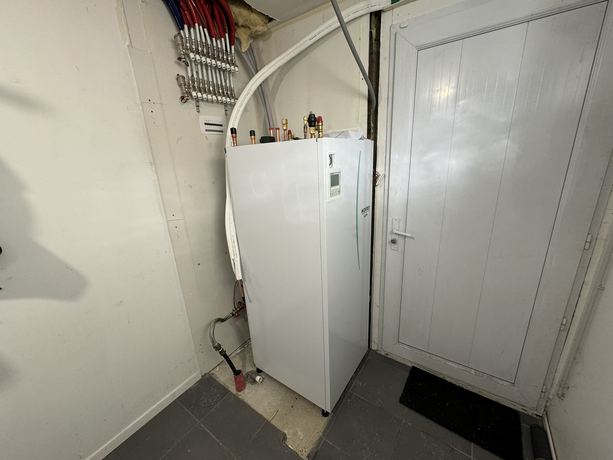

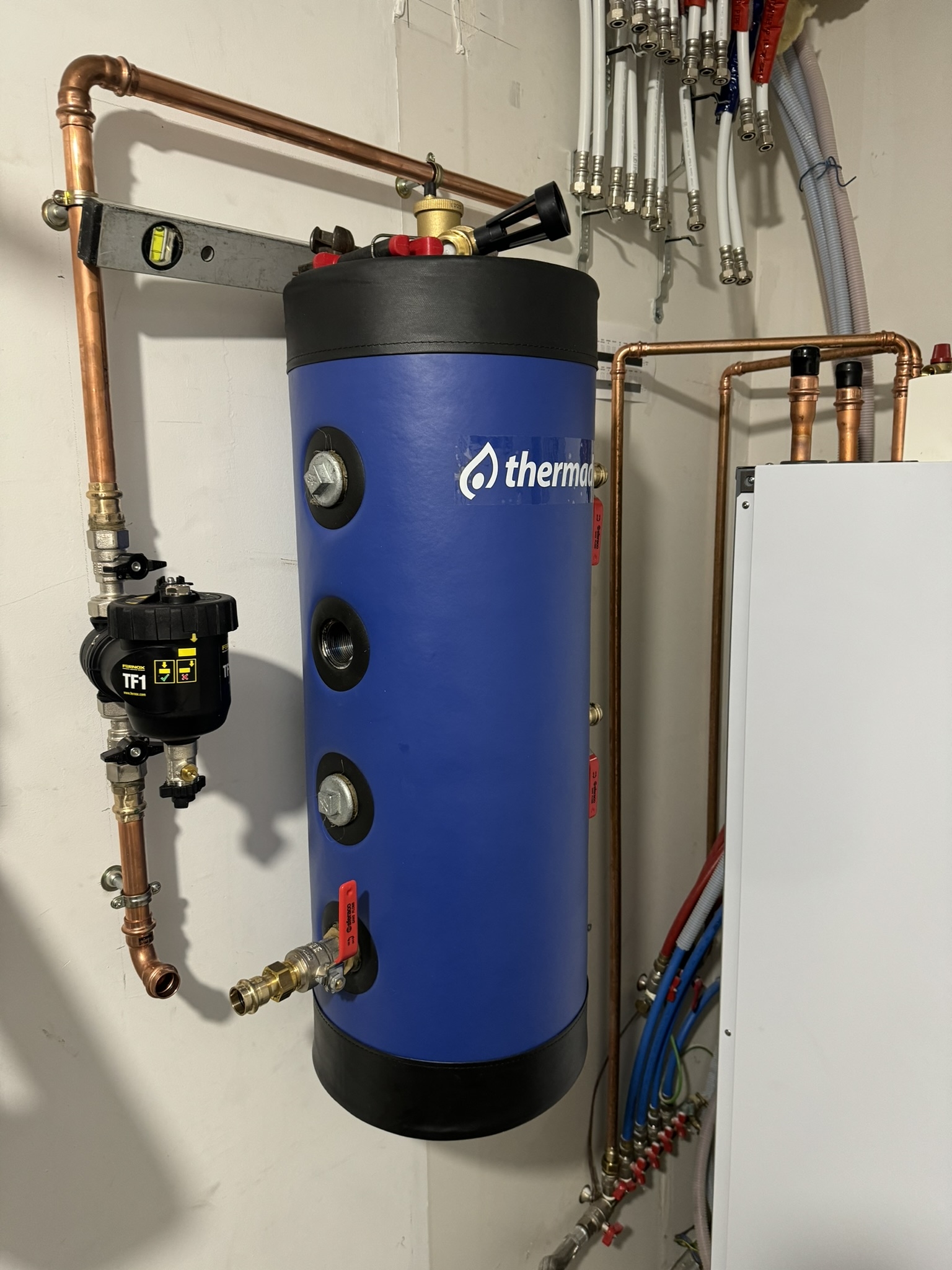

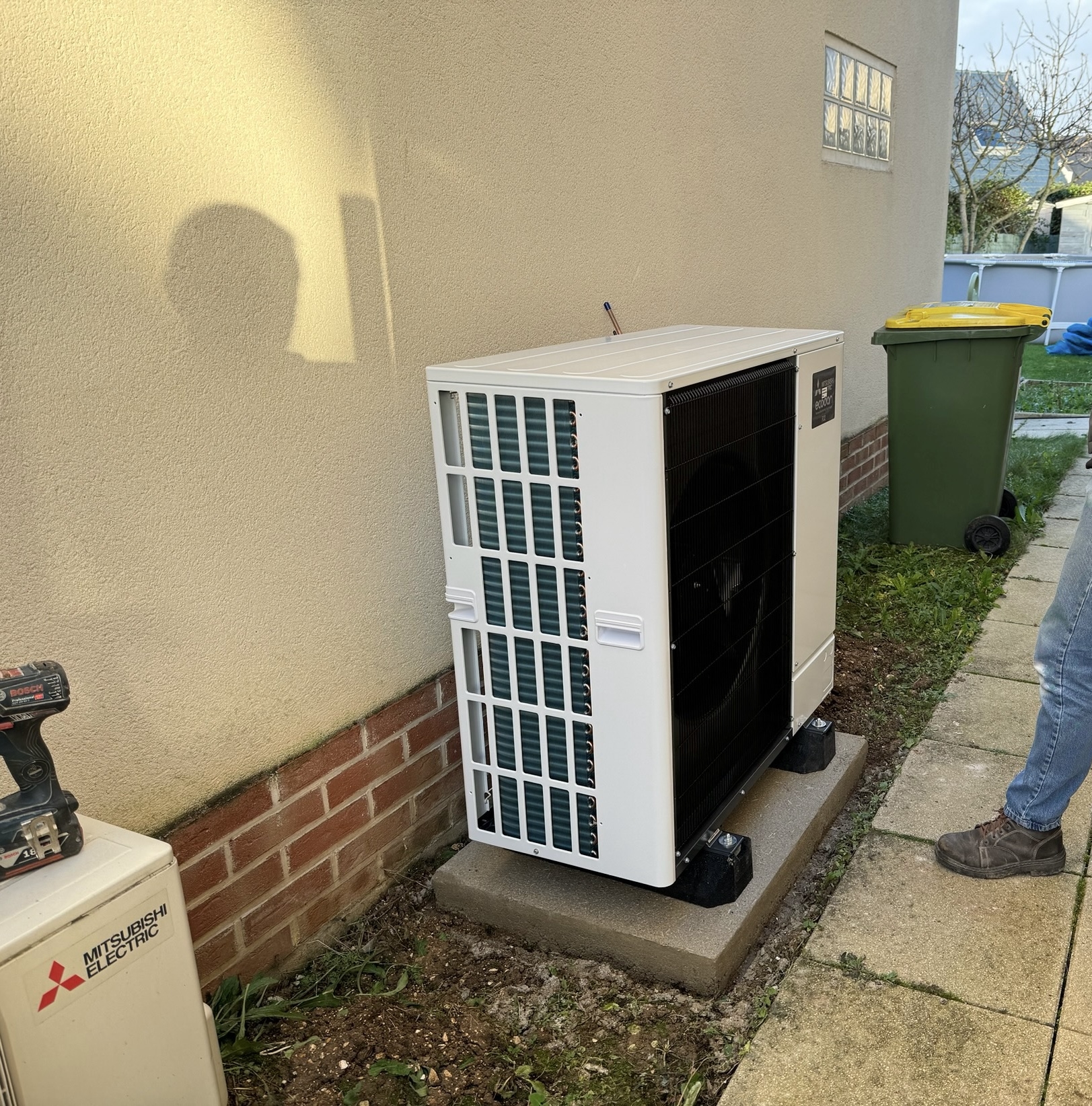

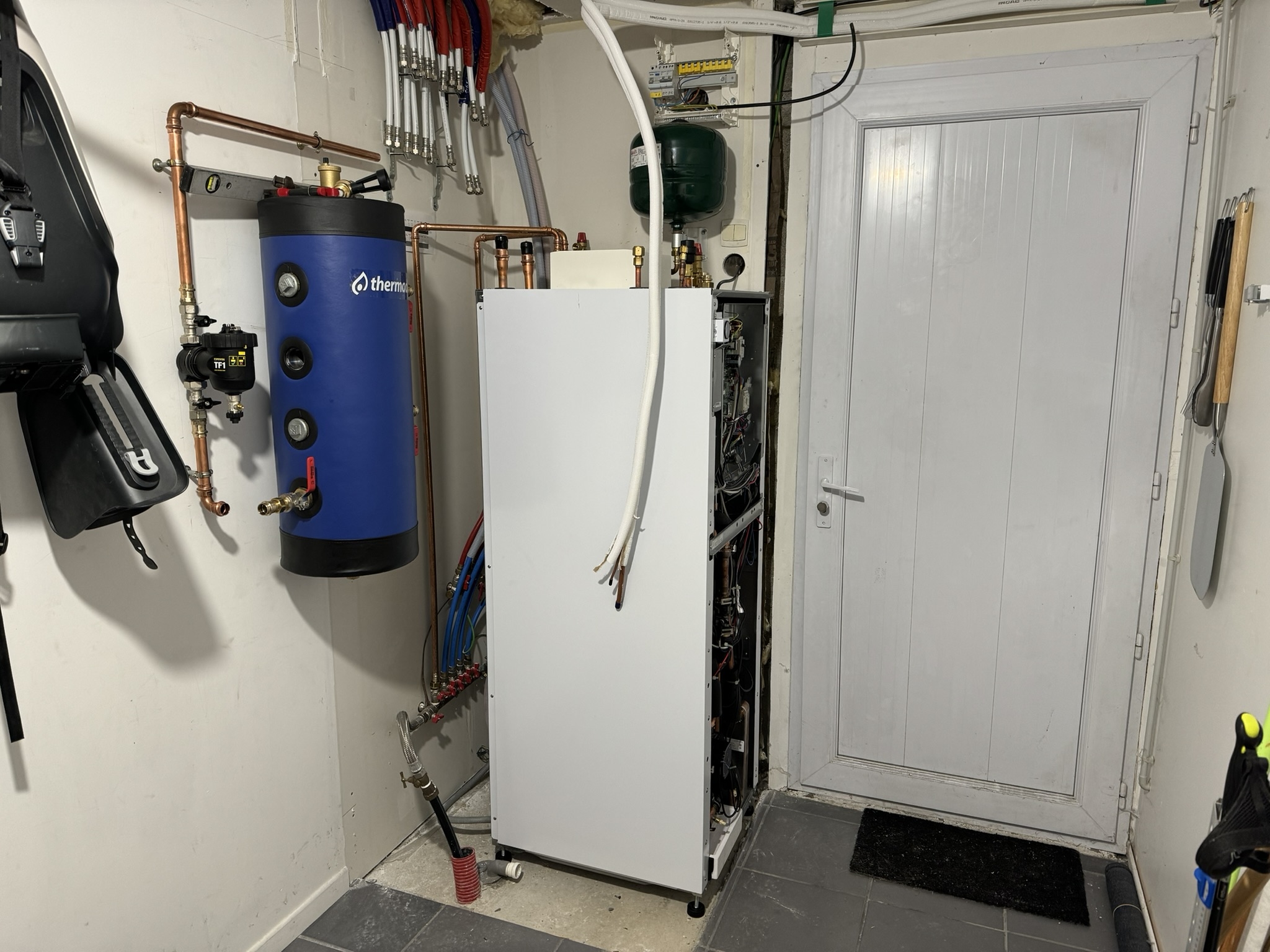

La bête est là :D
https://rehost.diberie.com/Picture/Get/r/229748
https://rehost.diberie.com/Picture/Get/r/229747
https://rehost.diberie.com/Picture/Get/r/229746
Message édité par actarusprinced'euphor le 11-12-2023 à 11:57:06

Franchement ça bosse bien ici, pas un trou dans le garage pour amener le câble électrique, il s'est bien fait chier mais c'est impec  :D
https://rehost.diberie.com/Picture/Get/r/229864
https://rehost.diberie.com/Picture/Get/r/229863
https://rehost.diberie.com/Picture/Get/r/229862

https://rehost.diberie.com/Picture/Get/r/229993
https://rehost.diberie.com/Picture/Get/r/229992
https://rehost.diberie.com/Picture/Get/r/229991
Bon, normalement on a de l'eau chaude ce soir avec l'appoint elec [:julm3]

Posté le 12-12-2023 à 13:37:34  profilanswer
C'est propre. Dommage de pas avoir refait le sol avant cependant. :/
n°69757195
tenclem
Posté le 12-12-2023 à 13:54:38  profilanswer
C'est propre effectivement.
Par contre je suis étonné de voir un vase d'expansion connecté en sortie de soupape de sécurité.
Chez moi ca part à l'égout et j'ai un vase d'expansion sur le circuit ECS et sur le circuit chauffage.
n°69757203
nounounoun​ou
Posté le 12-12-2023 à 13:55:34  profilanswer
Le fait est que souvent c'est en remplacement d'une chaudière precedente que ca se met et que donc il faudrait etre sans chaufage durant mini une semaine rien que pour de l’esthétique que personne ne vera. (sans compter le surcout de faire venir deux fois l'installateur) la premiere pour tout virer et la deuxième pour installer)  En plus c'est pas au milieu du salon en général que ces merdes sont placées :D

nounounoun​ou
Posté le 12-12-2023 à 14:00:35  profilanswer
 :heink: je le vois plutôt en entrée de la soupape moi,  apres la soupape ca a pas de sens
Message édité par nounounounou le 12-12-2023 à 14:01:05
n°69757304
tenclem
Posté le 12-12-2023 à 14:08:39  profilanswer
Non c'est bien la sortie, c'est par là que s'il y a un besoin de décharge la pression sort.
la soupape un bien un sens.
La doc Mitsu indique bien de relier la sortie à l'égout :
https://i.ibb.co/DryyGx3/soupape-1.jpg
https://i.ibb.co/JkxxCw0/soupape2.jpg
Après c'est peut être la solution le ballon vert si on a pas d'accès à l'égout mais il faut aussi une mise à l'égout pour le groupe de sécurité pour l'ECS.
(Groupe de sécurité qu'on ne voit pas, on ne voit pas non plus le mitigeur en sortie d'ECS qui est lui aussi obligatoire normalement)
n°69757372
nounounoun​ou
Posté le 12-12-2023 à 14:17:45  profilanswer
pas d'accord 1ere photo du post de 12h25  on voit un tube transparent  qui sort de la soupape vers la gauche c'est l’évacuation, et sous la partie basse de la  soupape (donc avant son mécanisme de sécurité) on voit le tuyau qui part a droite vers le vase d'expansion vert
Message édité par nounounounou le 12-12-2023 à 14:18:33
n°69758241
tenclem
Posté le 12-12-2023 à 16:08:09  profilanswer
Yes, effectivement la 2ème photo m'a trompé le tuyau transparent est presque pas visible dessus.
Je pense que j'ai aussi perturbé par le fait de voir un vase à cet endroit et je me suis focalisé dessus (je l'ai tjrs vu sur l'arrivée froide avec le groupe de sécurité).
En tout cas en cuivre comme ca c'est beau le mec a vraiment bien pensé le tout avant de se lancer :)
Message édité par tenclem le 12-12-2023 à 16:11:50
Je confirme ça part bien à l'égout :D
Bon bah voilà, installation terminée, reste plus que la mise en service, on a de l'eau chaude, le thermostat et le wifi sont opérationnels :D
https://rehost.diberie.com/Picture/Get/r/230129
https://rehost.diberie.com/Picture/Get/r/230130
https://rehost.diberie.com/Picture/Get/r/230131
https://rehost.diberie.com/Picture/Get/r/230132
https://rehost.diberie.com/Picture/Get/r/230133
https://rehost.diberie.com/Picture/Get/r/230134
https://rehost.diberie.com/Picture/Get/f/230144
Par contre on voit direct quand la résistance se met en route, putain 6kWh ça bouffe [:fenston:3]
https://rehost.diberie.com/Picture/Get/f/230146
Mise en service de l'UE mercredi prochain par Mitsu [:the_rainmaker:1]
Franchement rien à dire sur le boulot du chauffagiste et de l'electricien [:goumite:1]
