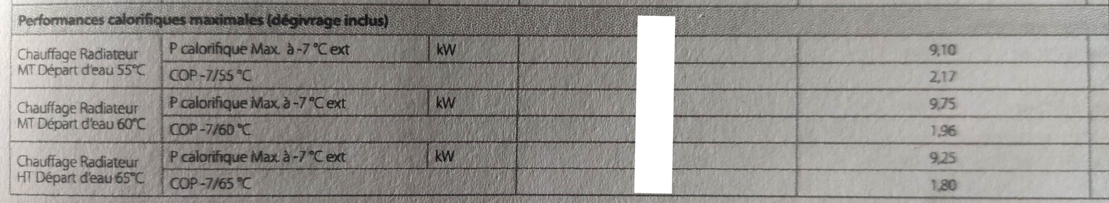

Supral
Posté le 09-11-2022 à 12:46:52  profilanswer
Sherz a écrit :
Quel est la température de référence de ta region ?
Possible que la pac ne sorte plus 9kw en température négative
-5
Ça donc:
https://zupimages.net/up/22/45/gvhn.jpg
Message édité par Supral le 09-11-2022 à 13:07:08

Posté le 09-11-2022 à 13:32:43  profilanswer
Sachant que ces mesures sont prise en labo, et que dans la vraie vie ca ne marche pas aussi bien (dégrivrage), autant dire que ta PAC a un COP de 1 par -7° et 55°C. Magnifique.  :o
Message édité par carbon38 le 09-11-2022 à 13:34:08

Posté le 09-11-2022 à 14:47:44  profilanswer
Je devrais avoir quoi avec une meilleure PAC?
Cette gamme n'est pas assez bonne chez Daikin?
CES 2023 CPU GPU
n°67182082
flash23
Fin de race brainwashée
Posté le 09-11-2022 à 15:33:33  profilanswer
Au pire, avec un COP de 1, ça chauffe quand même !
Combien de journées en dessous de -7°C ?  [:michel_cymerde:7]
-7°: 2 (2022)
Moins de -5°: 6 (2022), 7 (2021)
Peu
kida a écrit :
Le nombre de jours de gel diminue rapidement, par exemple à Boulogne s/ mer, c'est 3 à 4 jours en moins par décennie
https://www.observatoireclimat-haut [...] urs-de-gel
Depuis 1955, c'est concrètement divisé par deux.
Chez moi, en IDF, la vraie dernière vague de froid a lieu en 2012. Depuis c'est rarement en dessous de -5°c. Ca fait même plusieurs hivers qu'il ne gèle presque pas. Bref les PAC à -5°c pour quelques heures devraient largement s'en sortir.
Ok d'accord. Cela suffit alors ou vaut-il mieux monter en gamme pour un meilleur COP dans ces températures négatives ? Dumoins question amortissement.
