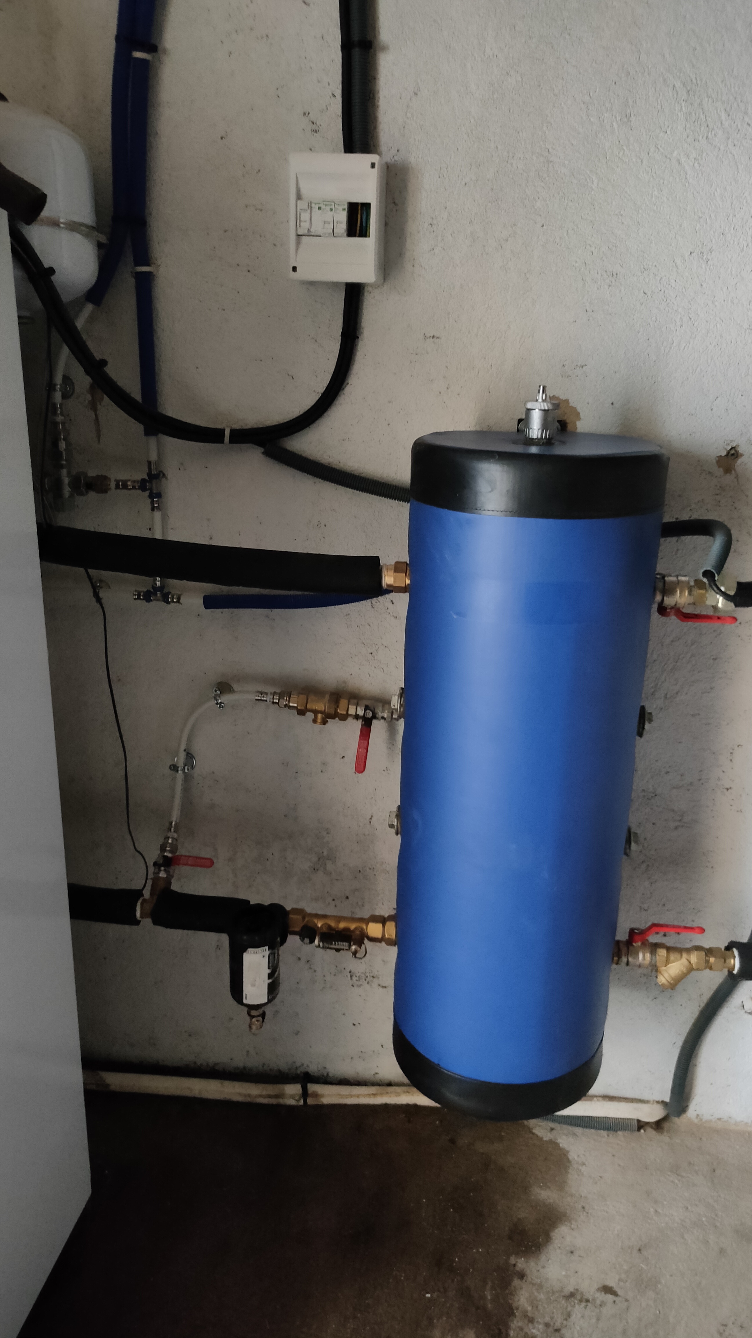

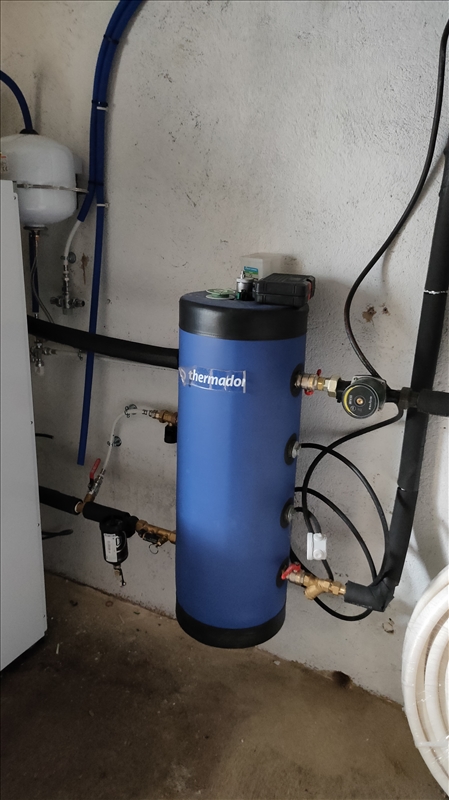

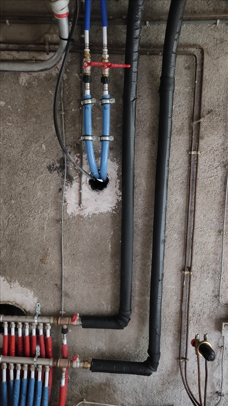

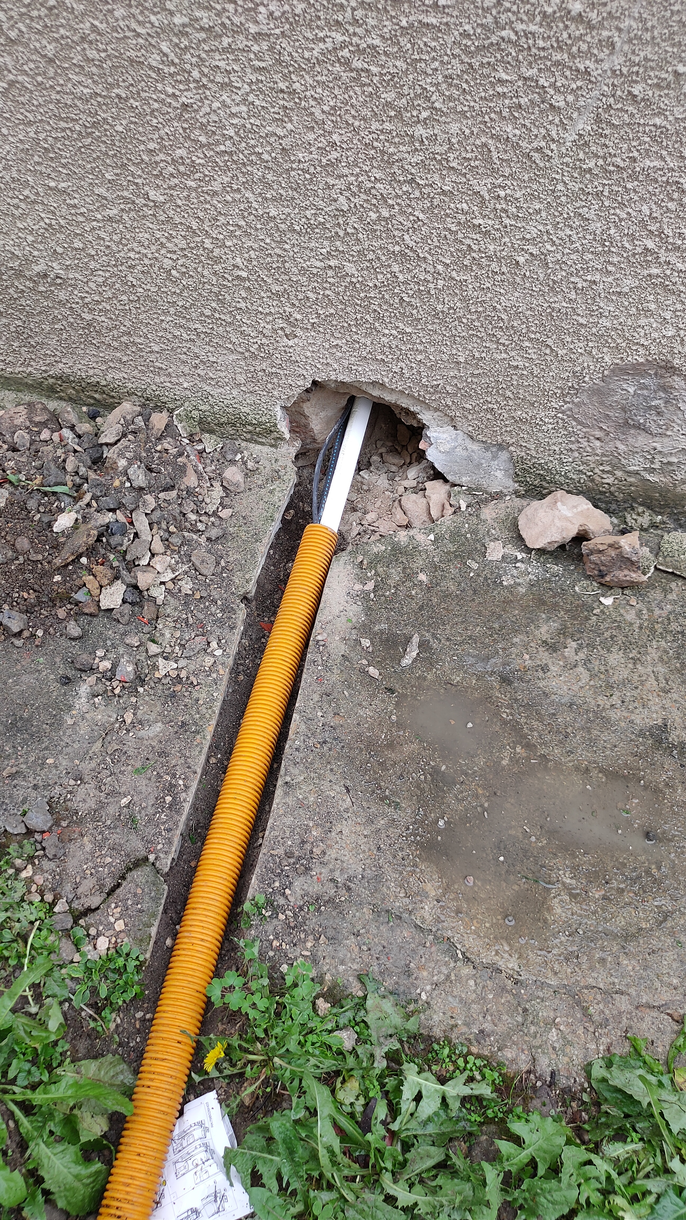

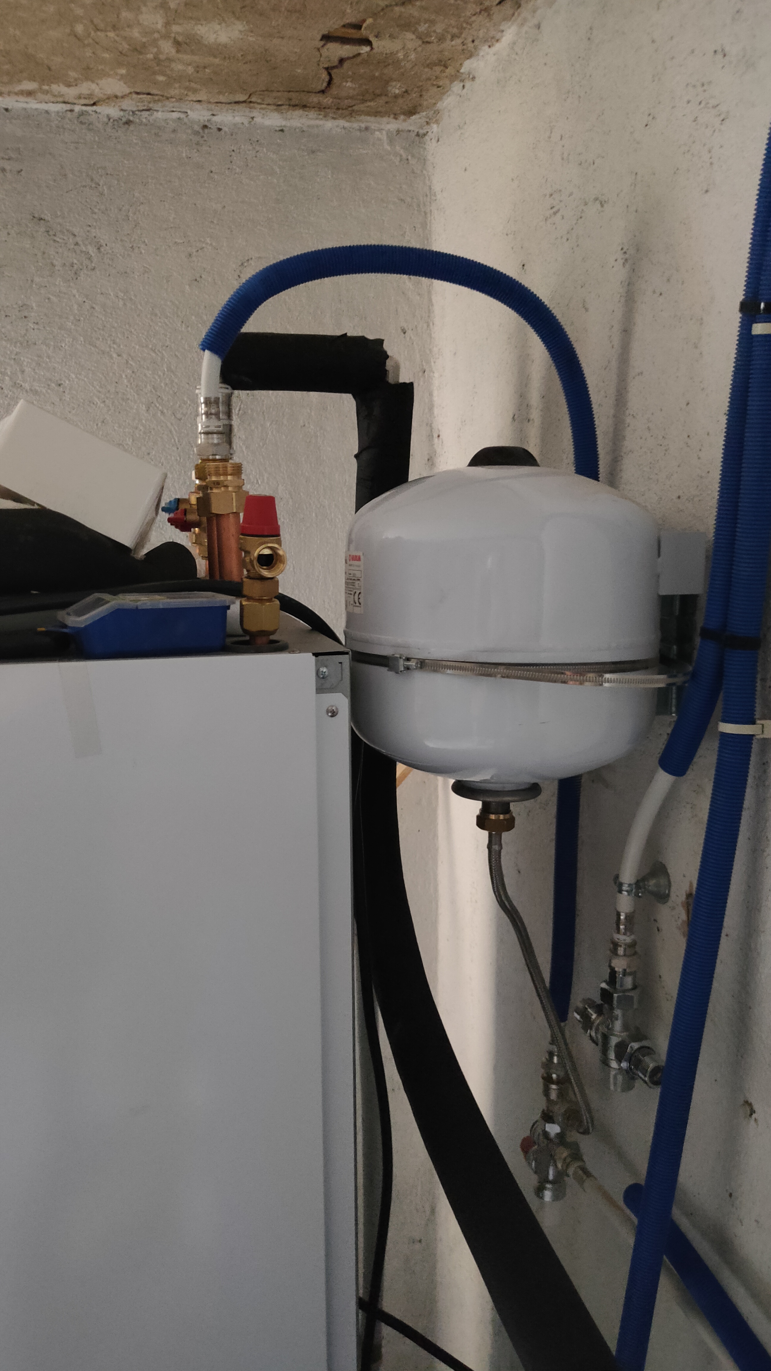

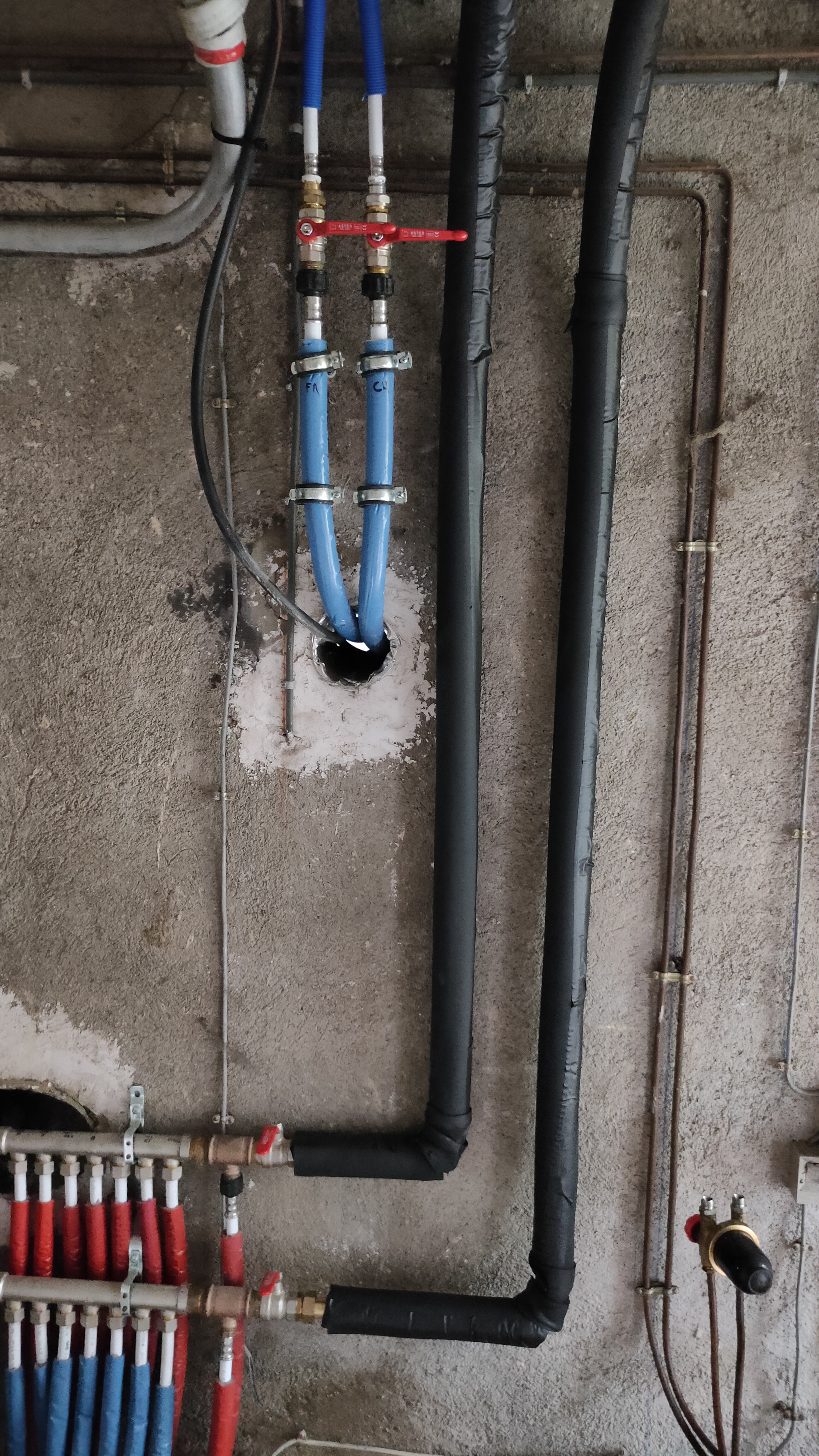

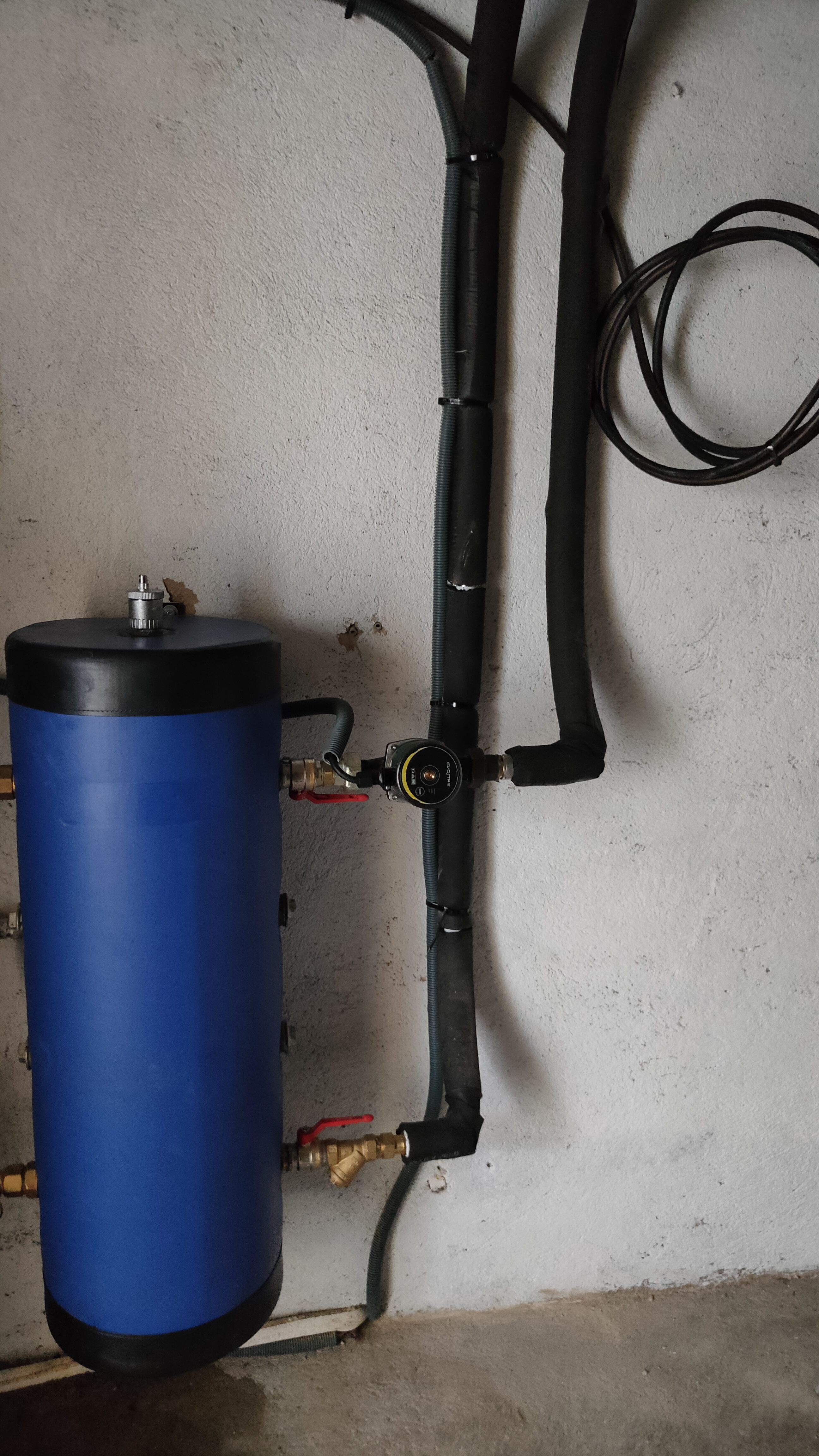

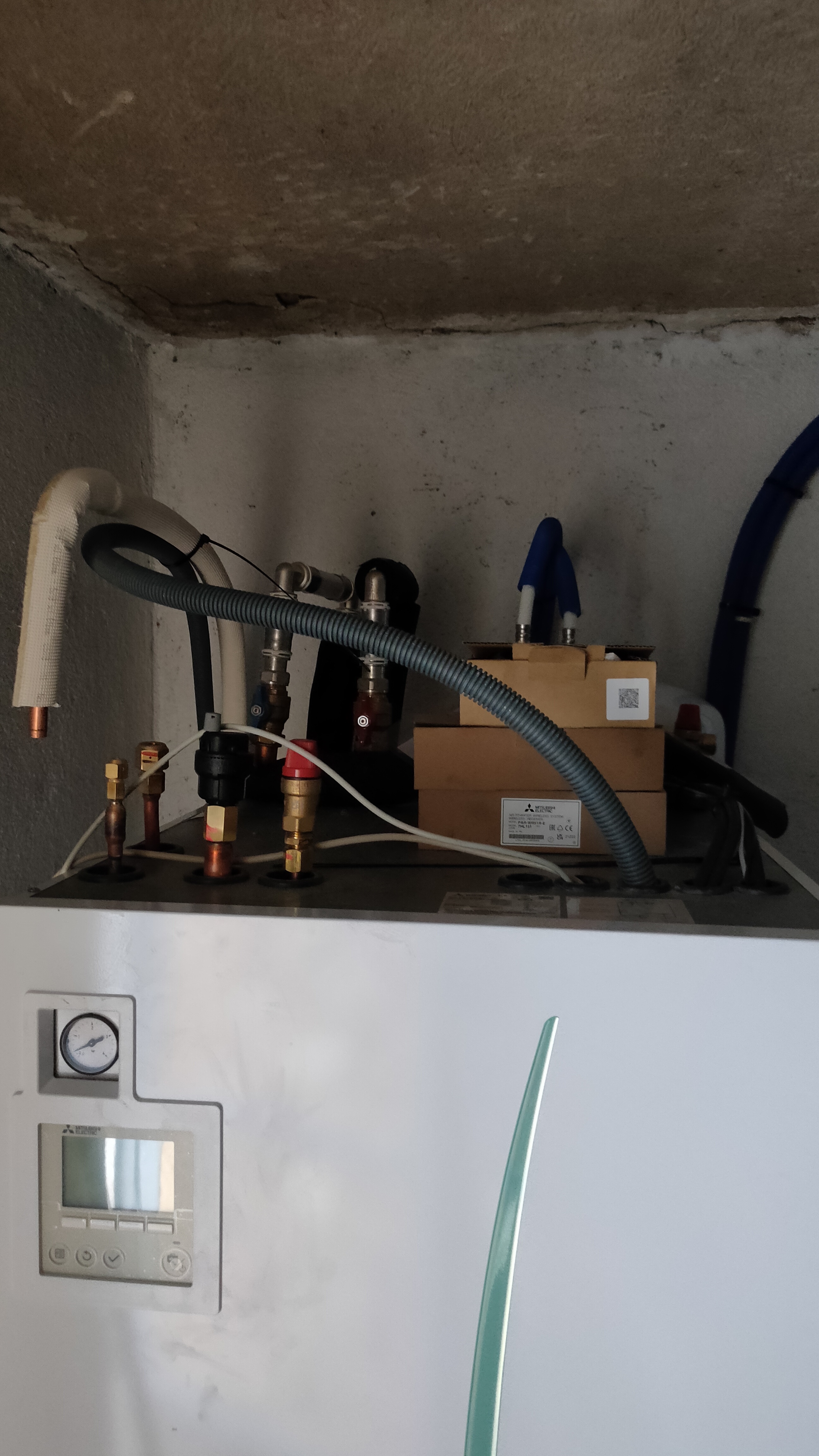

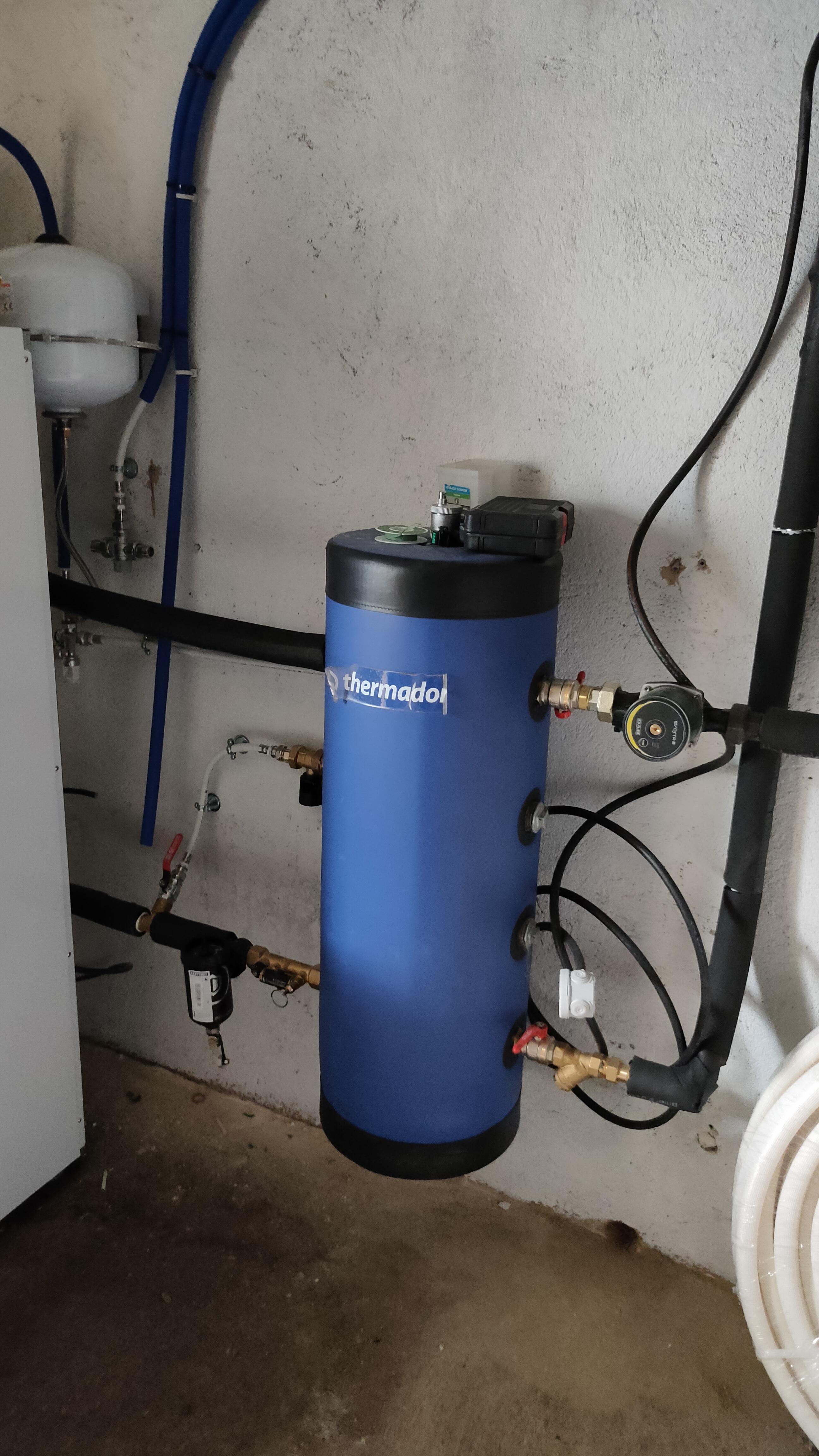

Posté le 15-10-2022 à 20:23:15  profilanswer
Voilà les photos.
https://rehost.diberie.com/Picture/Get/r/93457
https://rehost.diberie.com/Picture/Get/r/93458
https://rehost.diberie.com/Picture/Get/r/93459
https://rehost.diberie.com/Picture/Get/r/93460
https://rehost.diberie.com/Picture/Get/r/93461
https://rehost.diberie.com/Picture/Get/r/93462
Donc aucun purgeur sur les points haut, il me dit pas besoin l'accélérateur pousse fort ca ira.
Le montage de la bouteille je lui accorde, sur la doc tech de la pac mitsubishi conseil le départ pac en haut et le départ circuit en face, idem en bas pour les retours.
Il m'a bien mis les sondes sur départ et retour, remarque son boulot est très propre en général.
Il m'a bien tout calorifuger, et a la mise en eau est faite 2 petites fuites réparée dans la minutes.
Le débit mètre collé au pot a boue côté pac je voit pas l'intérêt de contrôler la pression après la bouteille...

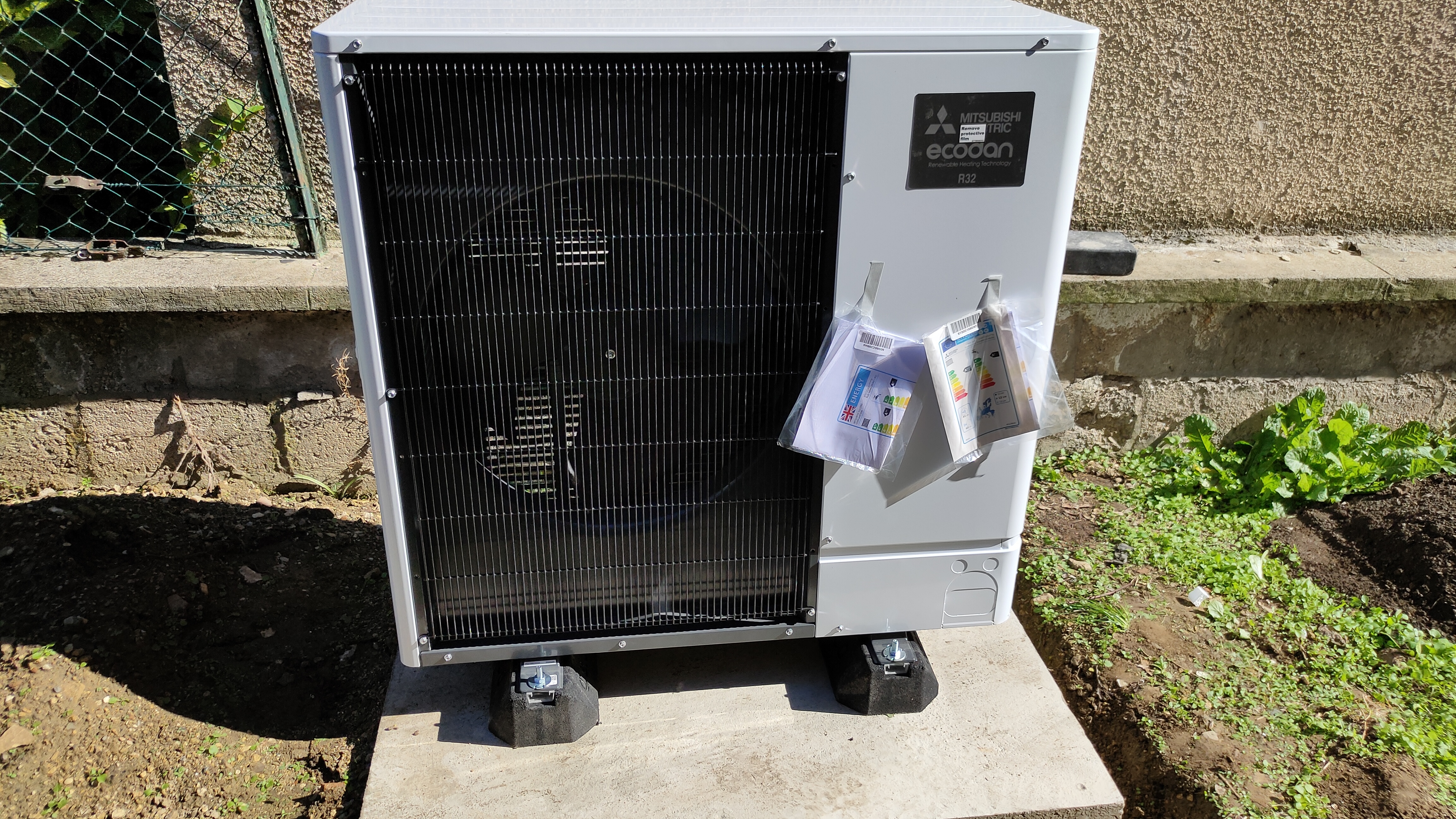

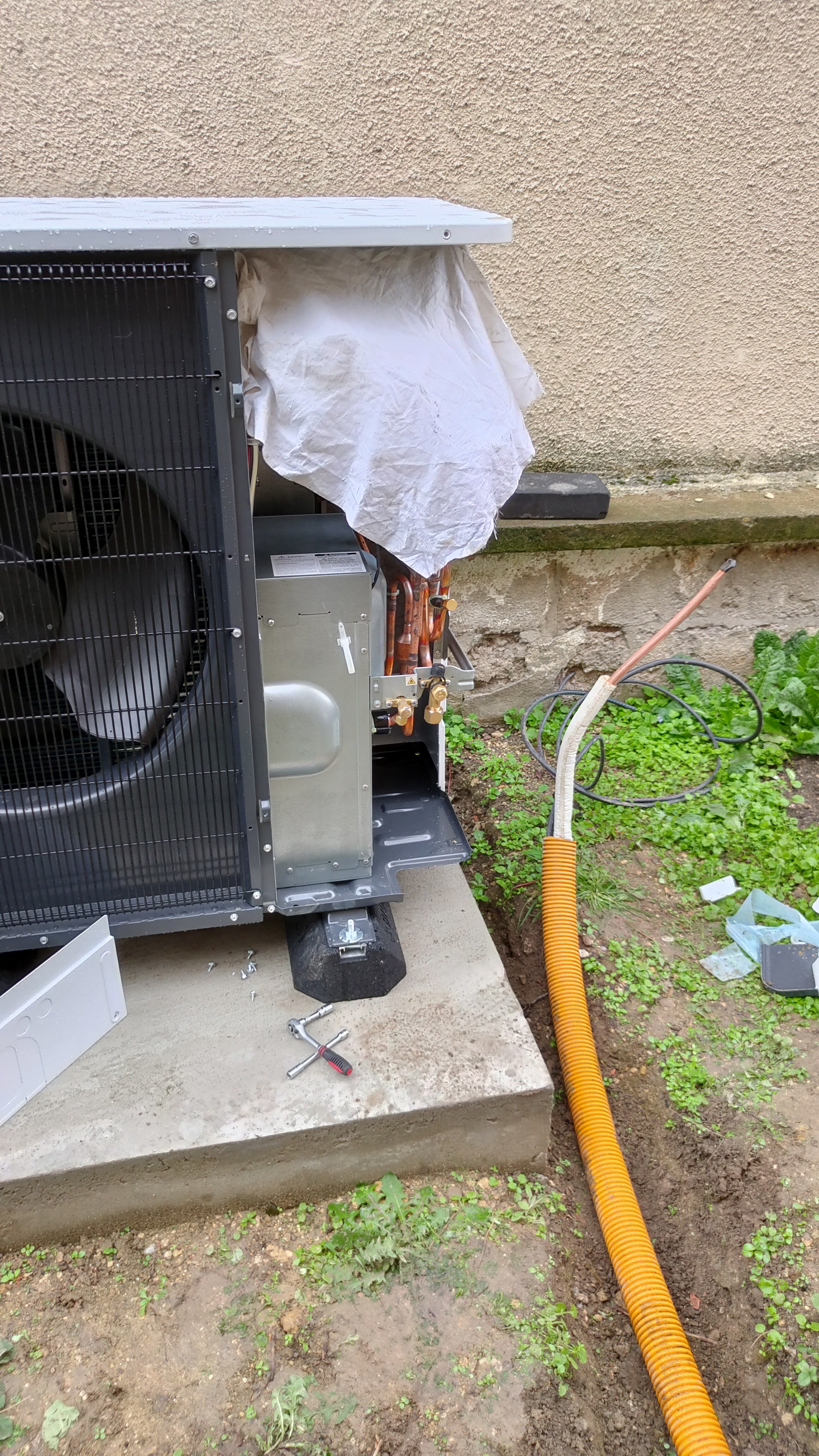

Et dehors.
https://rehost.diberie.com/Picture/Get/r/93469
https://rehost.diberie.com/Picture/Get/r/93470
https://rehost.diberie.com/Picture/Get/r/93471

Alors de ce que je vois:
-la dalle pour la pac extérieure c'est propre, ca m'a l'air bien costaud!
-Le carotage dans le mur c'est assez dégeulasse, il n'avais pas de caroteuse?
-en effet il manque les purgeurs sur les points haut départ et retour de chaudière.L'excuse du circulateur pousse fort ca ira n'a rien a voir, au contraire il ne va pas aimer tes bulles d'air dans le circuit.
-on ne vois pas sous le ballon mais il t'a bien mis une vanne de purge en bas sous le ballon de découplage hein?
-Pour l'éléctricité, pour ma part il l'avais fait passer le lond des tuyaux calorifugés et l'avais sérré avec des riselans du coup on le vois quasiment pas le cable éléctrique, mais comme il a pas fini je ne sais pas comment il va te le faire.
-Pour tes tuyaux de chauffage, c'est quel diametre en multicouche? ca me parait assez léger en diamètre mais probablement qu'en photo on ne se rends pas compte.Pour ma part je suis en cuivre diametre 28.
-Je pige pas trop les branchements autour de ton vase d'expansion, on verra quand ce sera fini, si quelqu'un de plus expert peut zieuter, je pige pas trop...
-Le vase d'expansion derrière la chaudière c'est vraiment dommage, il aurai pu la mettre a coté et reculer un peu plus la chaudière pour gagner de la place.
-J'aurai mis aussi une vanne d'arret après le circulateur car si tu as besoin de le changer...
-Le pot a boue je l'aurai mis sur le retour avant le découpleur, ca evite "d'encrasser" ton découpleur et en plus ca évite que les boues retournent potentiellement dans ton circuit.
-Le branchement derriere ton pot a boue sur le retour, j'imagine que c'est l'arrivée d'eau pour remplir ton circuit, franchement comme ca en bias ca fait assez crado je trouve, il aurai pu mettre 2 coudes de plus et mettre sa vanne pas directement derriere le raccord et ca aurai fait beaucoup plus propre.
-Globalement les cables éléctriques c'est assez dégeulasse, il n'a meme pas utilisé de tubes tulipes et tout, les arrivées/retour du boitier éléctrique comme ca pas droit c'est pas top top...Un éléctricien vois ca il crise...
-sur la photo 3 c'est quoi le petit cable en bas a gauche qui rentre dans la gaine calorifuge? une sonde??
Voila en gros pour les critiques que je peut voir.

Sherz
Posté le 16-10-2022 à 00:09:07  profilanswer
-Globalement les cables éléctriques c'est assez dégeulasse], il n'a meme pas utilisé de tubes tulipes et tout, les arrivées/retour du boitier éléctrique comme ca pas droit c'est pas top top...Un éléctricien vois ca il crise...
Alors la dalle c'est moi.  :)
Le carottage est degueux effectivement et oui il avait des outils de bonne marque mais usé (la mèche était quasi plate au bout et la on parle de mur en pierre de 60cm.
Oui j'ai une vanne sous le ballon c'est d'ailleurs pour ca que pour lui le pot a boue ne sert a rien vu que la boue reste au fond du ballon...
Toutes la partie elec sera vérifié et refaite par mon électricien en même temps que le reste de la baraque.
Tuyau multicouche diamètre 32mm j'ai vérifié, oui en photo ca rends pas aussi énorme qu'en vrai.
J'ai une vanne d'arrêt sur le départ a 2m du circulateur donc la ca va.
Et oui sur la photo 3 ce sont les sondes
n°67016053

T inquiète pas avec du dn32 tu es largement sur dimensionné ^^
Pas de tube IRL, de l'ICTA en apparent, les câbles qui pendent ou fixés de travers...
Je confirme, visuellement c'est dégueulasse :sweat:

Posté le 16-10-2022 à 09:08:43  profilanswer
Mais du coup c'est quoi ces sondes sur la photo 3??
Ma Galerie // GT: scalpatif
n°67017064
Sherz
Posté le 16-10-2022 à 10:55:35  profilanswer
Bah les sondes de la pac, sondes température de départ et de retours.
Elles sont fournies avec la pac, je suis aller voir l'installation chez mon pote et elles sont placé au même endroit.
n°67017225
carbon38
Dead Rabbit! :o
Posté le 16-10-2022 à 11:24:59  profilanswer
C'est vraiment pas fou comme installation électrique comme si plus haut.
Et je trouve que la partie hydraulique est vraiment pas soignée non plus, mais c'est peut être le multicouche qui veut ça.
Perso, j'ai aucune sonde a l'extérieur du module PAC a part le thermostat. Mais j'ai un module avec ECS intégrée donc c'est peut-être différent selon les versions.

J'ai le module avec ecs 200l, et je suis aller voir 2 autres installations chez des connaissances et y'a les sondes posé de la même façon.
Pour l'électricité tout va être refait a neuf d'ici un mois donc jusqu'àu boîtier de la pac c'est du provisoire.
n°67017490
scalpatif
GT: scalpatif
Posté le 16-10-2022 à 12:25:39  profilanswer
Ouais enfin il n'empeche qu'il puisse te soigner le travail, meme si l'éléctricité doit etre refaite après.
Pour ma part c'est comme carbon, j'ai pas de sondes qui se balladent, j'ai une sonde dans le thermostat qui est dans la maison, après il y a parait il une sonde dans le module extérieur mais elle n'est pas visible, a l'intérieur du module et les sondes de départ et retour d'eau sont directement intégrés dans le module intérieur, je ne les vois pas, c'est vraiment étrange ton installation. Et encore plus étrange que tes connaissances aussi aient ce genre d'installations...
De toutes les installations que j'ai pu suivre sur youtube etc sur la mitsubishi j'ai jamais vu de sondes extérieures au modules. :-/

Encore une fois pour les sondes il me semble que sur le manuel installateur de la pac mitsubishi demande a mettre des sondes sur le départ et arrivé de la bouteille de découplage.
De mémoire les sondes sont vendu sous la dénomination "sonde pour bouteille de découplage"
Voilà le descriptif si tu les achètent a part.
"Sondes de températures d'eau
Montées sur le départ et le retour d'eau de la zone radiateur, elle permettent une gestion plus fine de la pompe à chaleur Ecodan."
C'est normalement demain la fin du chantier, izi doit me rappeler et je poserais les questions pour tous ca et j'enverrais des photos comme ca je serais fixé.

Dead Rabbit! :o
Posté le 16-10-2022 à 15:18:31  profilanswer
Tu as peut-être des options en plus que nous n'avons pas  :)
Effectivement, ma PAC est aveugle concernant les températures de départ et retour du circuit de chauffage. Après, j'ai pas l'impression que ça pose problème pour la régulation avec thermostat. :jap:

GT: scalpatif
Posté le 16-10-2022 à 15:33:50  profilanswer
Si tu mets en reglage dans le menu de chauffage tu peux acceder a la température de départ d'eau puisque tu peux piloter ta pac en temperature de depart d'eau, loi d'eau ou automatique donc la température de départ tu l'as. Pour la température de retour la PAC l'a aussi, tu n'y a pas acces mais la PAC oui puisque la mienne, meme quand elle a etein son chauffage car température de pièce atteinte, elle continue a faire  tourner le circulateur tant qu'elle detecte une température de retour d'eau supérieure a la température de consigne.
Resultat je me retrouve toujours avec une température quand elle s'arrete superieure a 1/2 voir 1 degré par rapport a la température de consigne.

Sherz
Posté le 16-10-2022 à 16:14:30  profilanswer
Je pense pas il m'a dit c'est fournie avec la pac, idem chez mes amis.
Peut être qu'il vous les ont mis a l'intérieur du module, mais un de mes amis a le module sans ecs et c'est pareil que chez moi niveau sonde (il en a même 4 vu que il a 2 zones).
